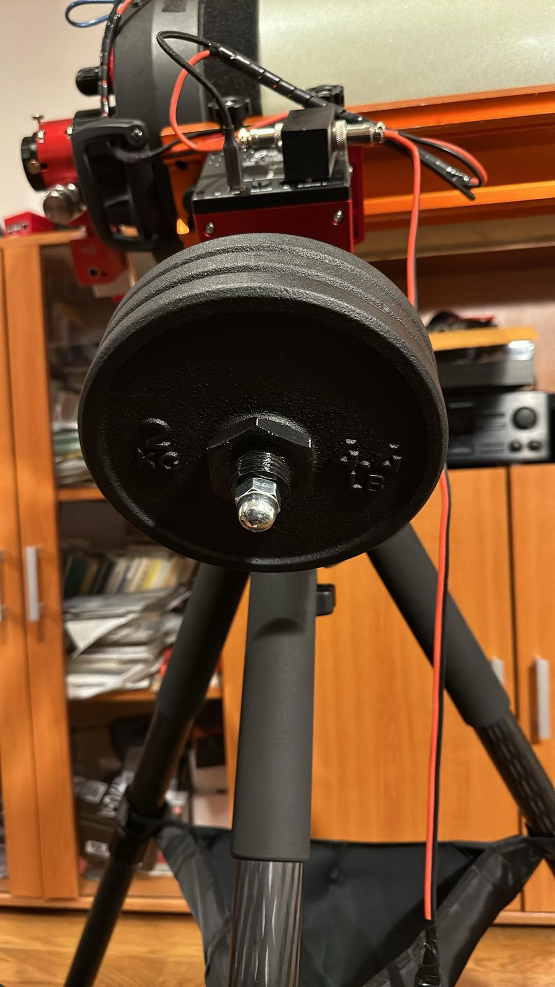

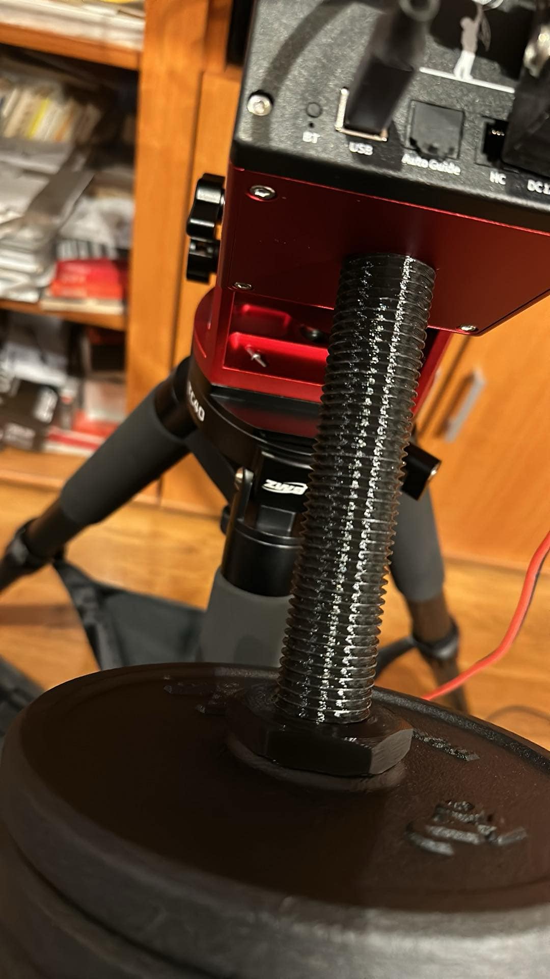

Re: ZWO AM5 - montáž s HD převodovkami
- pic1.jpeg (134.57 KiB) Zobrazeno 12116 x
