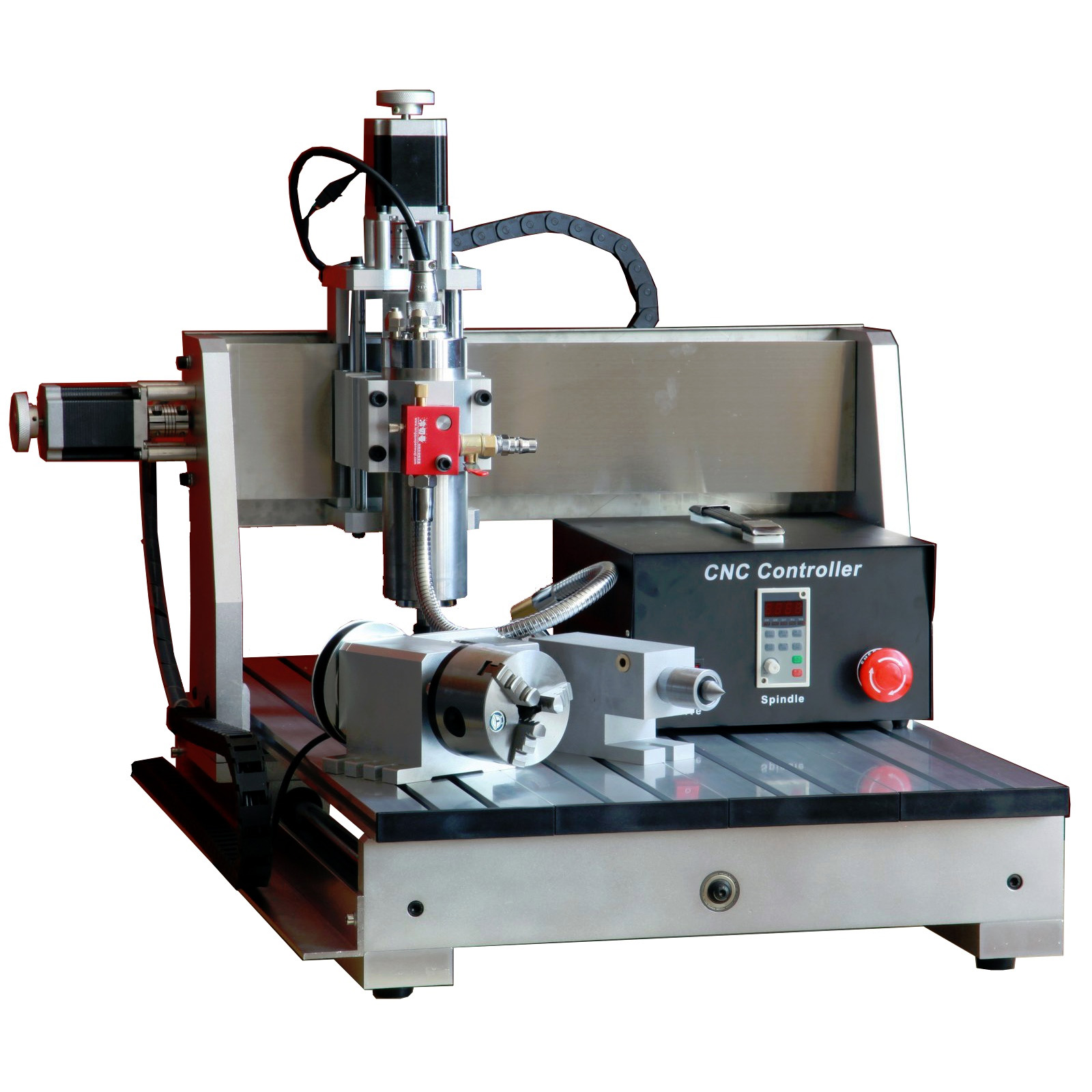

O životnosti si popovídej s majiteli 3D tiskáren, kde hlava vážící pár deka jezdí na jednom vozíku čínského lineárního vedení. Po půl roce běžného užívání je tam vůle, protože se ta kolejnice vyrobená z nočníkové oceli vyválcuje. To je problém jejich výrobků, že jsou vyrobeny z nekvalitních materiálů. Do čínské litiny nevyřízneš M8 závit, protože se litina rozdrobí a závitník vytáhneš ven. Na obrázku máš CNC "frézku" za 150 tisíc, se kterou můžeš frézovat tak vzduch, nebo balsu. Taky si můžeš položit otázku, jak to někdo může prodávat za tokový prachy, kdy je to na vohno. Může, protože u toho nic negarantuje. V tom je to kouzlo.

- CNCH-6040-Z100_Main.jpg (306.86 KiB) Zobrazeno 30670 x
