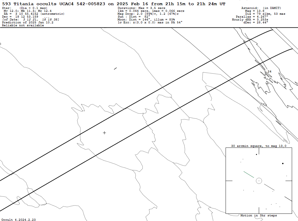

2) Planetka (593) Titania dne 16.2.2025 kolem 21:23 UT. V tomto případě bude pás stínu široký 81 km a bude směřovat západu k východu zhruba středem ČR, takže zákryt bude pozorovatelný z cca třetiny území. Zakrývaná hvězda bude v tomto případě vysoko kolem 25° nad západním obzorem (A = 268°). Předpokládaný pokles magnitudy bude kolem 2,0. Pro úplnost - jedná se o planetku hlavního pásu a nikoli o měsíc Uranu, jak by mohlo její jméno mást :-)
2025_02_16 593 Titania.png (72.45 KiB) Zobrazeno 7331 x

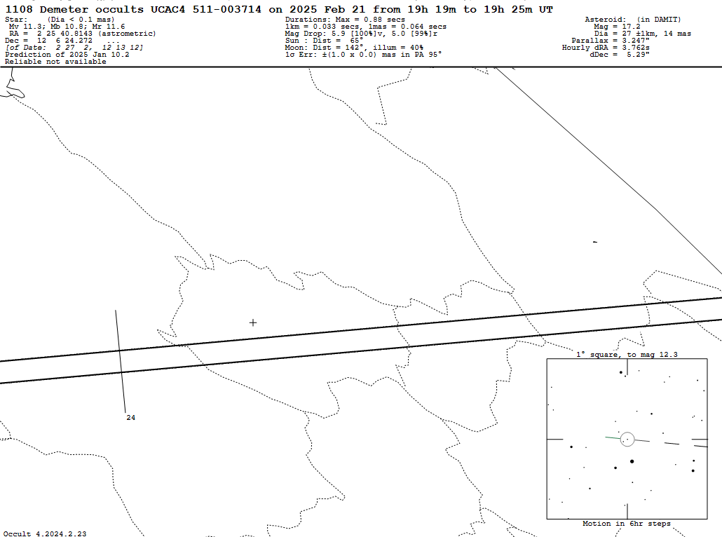

3) Na 21.2.2025 vychází zajímavá příležitost zachytit z jednoho místa během necelé hodiny dva "skoro jisté" zákryty. První z nich planetkou (18996) Torasan nastane kolem 18:34 UT, ve výšce 45°nad jižním obzorem (A = 171°). Ten druhý - planetkou (1108) Demeter - nastává kolem 19:24 UT ve výšce kolem 29°a v azimutu A = 253°. V obou případech se pohybuje magnituda zakrývané hvězdy mezi 11 a 12. Pásy stínu obou planetek jsou opět známy s poměrně malou chybou, jsou však poměrně úzké (25 a 34 km). Na pozorování obou zákrytů bude ideální lokalita vymezená ze západu spojnicí Dobříš - Příbram - Březnice a z východu Vltavou v úseku Orlík nad Vltavou až Živohošť. Načasování na páteční večer je prakticky ideální :-)
2025_02_21 18996 Torasan.png (53.93 KiB) Zobrazeno 7331 x
2025_02_21 1108 Demeter.png (52.4 KiB) Zobrazeno 7331 x
