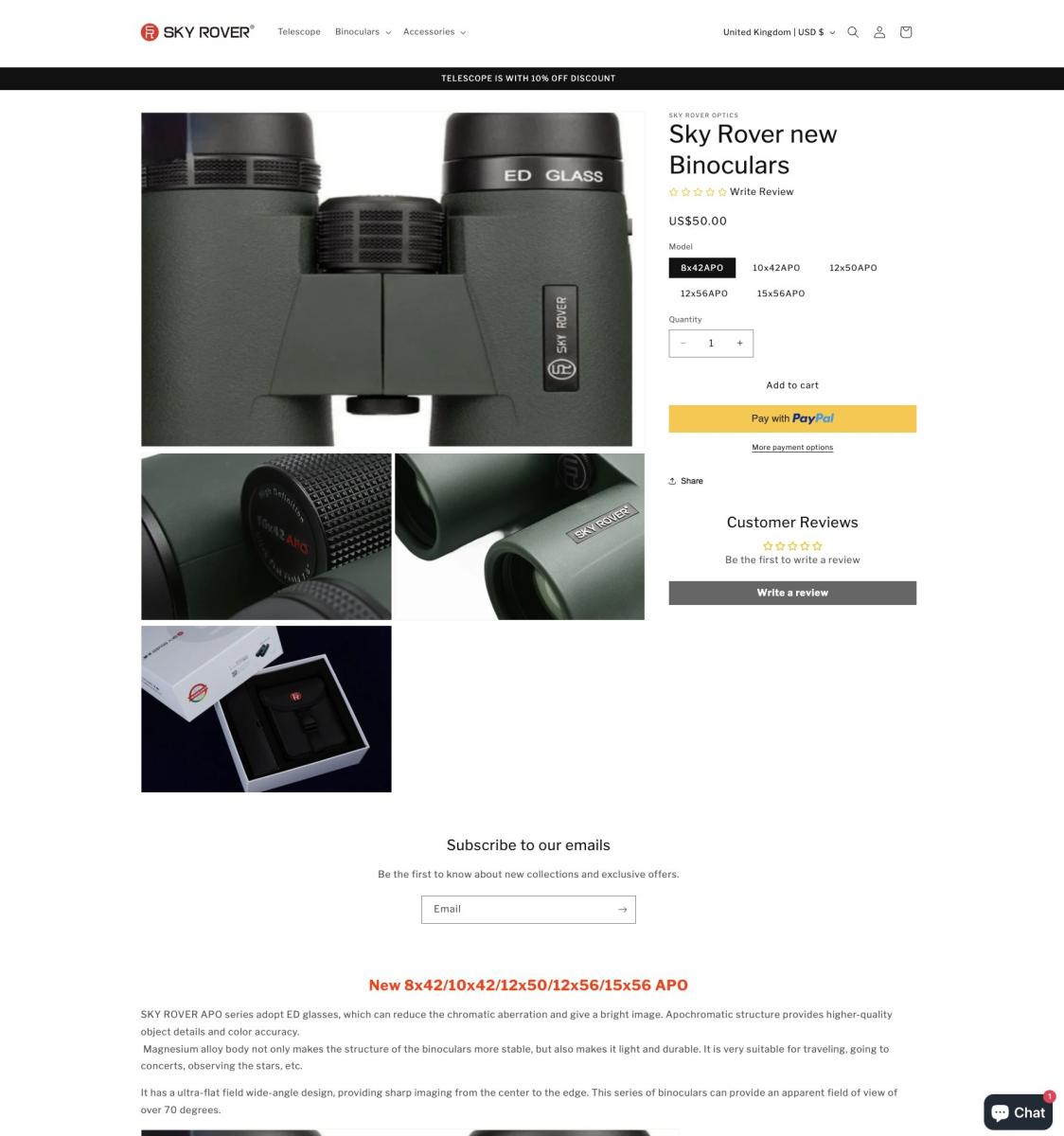

Z nějakého důvodu mi nejde dát odkaz na nové vlákno na cloudynights, ale asi to souvisí s touto přílohou. Na vlákně byl odkaz na stránky Sky rover, který byl v funkční jen chvíli, ale pán si stihl udělat print screen. Menší očnice, asi prototyp něčeho, Sky rover to však ze stránek stáhl. Někomu se nelíbí ty ostré hrany výstipků pancéřování u ostřícího kolečka.
- post-65184-0-91237900-1736683854.jpg (94.72 KiB) Zobrazeno 8165 x
Re: Čínské klony triedrů SWAROVSKI
Na stránkách SKY ROVER vybrat binokulár - Banner Cloud Series - Sky Rover Binoculars.
Je pravda že cena US$50.00 je překvapující, když ten stejný binokulár na aliexpressu prodávají za US $603.79.
Na stránkách nabízejí pouze 8x42 APO a 12x56 APO.
Asi nějaká výhodná koupě.
