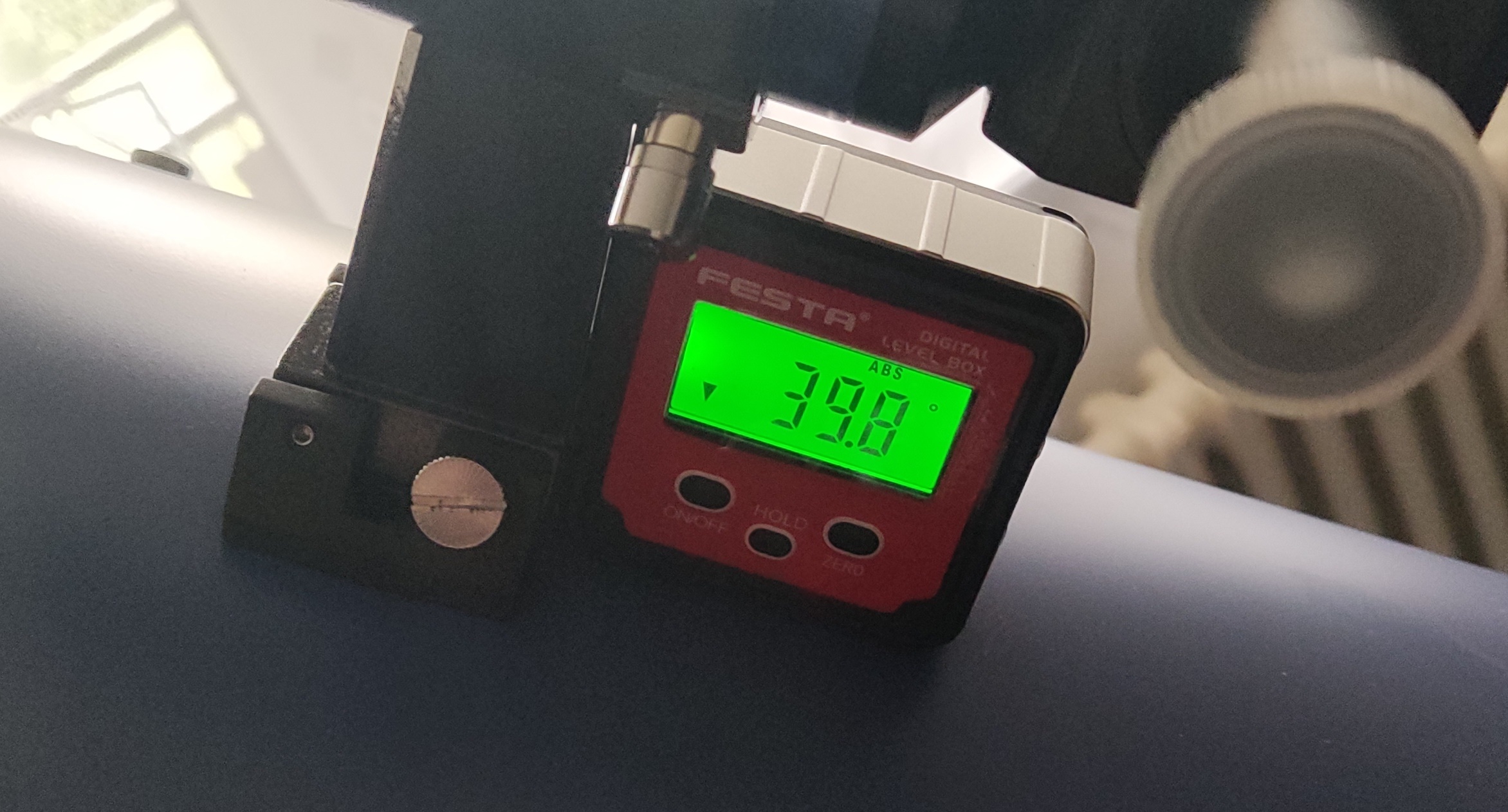

Jelikož mám pod pražskou oblohou v kombinaci se svou krátkozrakostí potíže s vyhledáním objektů na obloze (dobson 12"/1500mm) zkusil jsem si vypomoci pomocí elektronického úhloměru pro přibližnou Alt a vytištěnou otočnou úhlovou stupnicí pro přibližnou Az.
https://www.monitos.cz/tmp/el_vodovaha.jpg

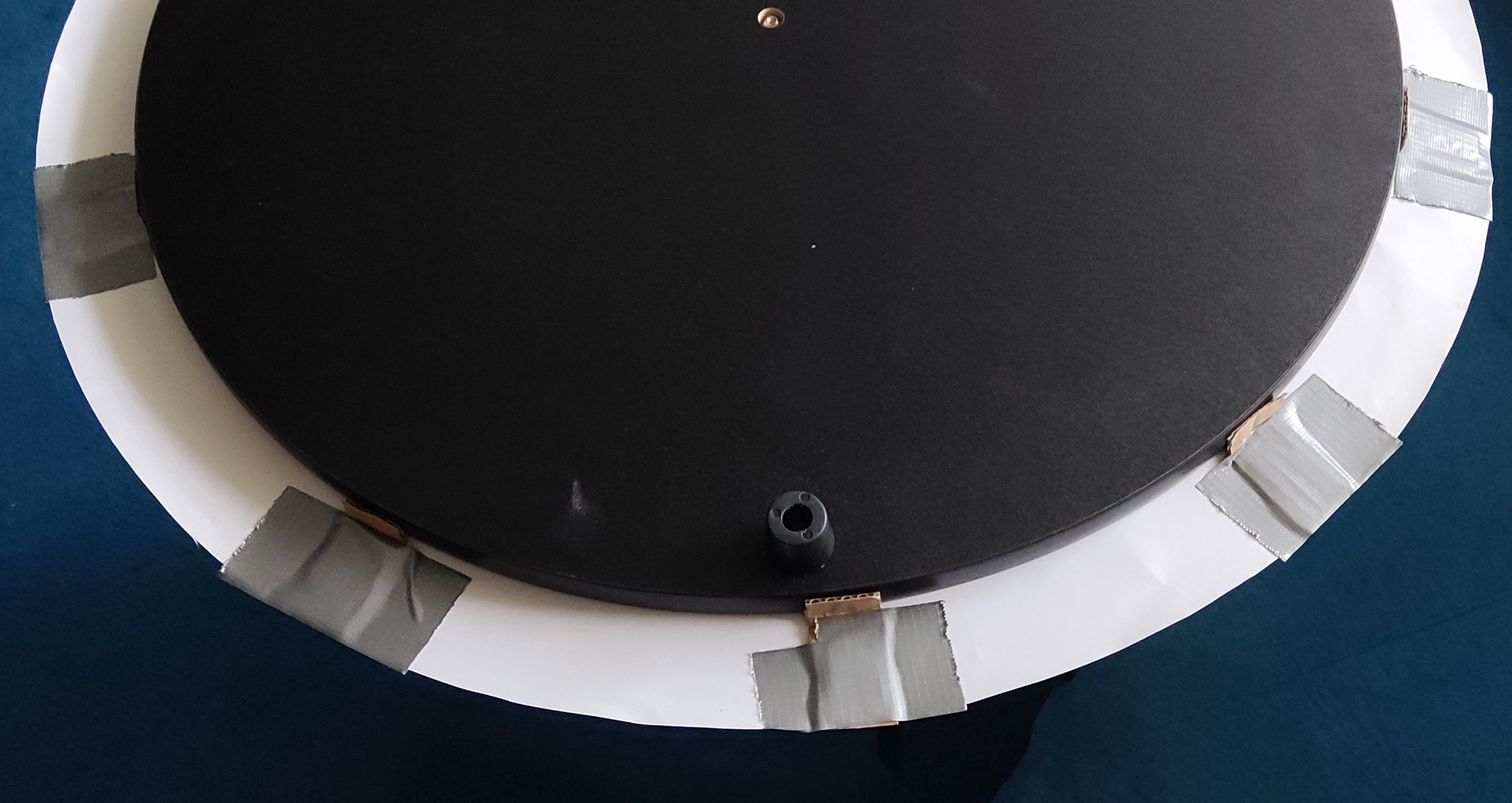

Mezikruží stupnice leží na spodní pevné podestě dobsonu a je vystředěna pomocí eLek z kartonu nalepených zespod přesahujícího okraje (tam jsem mohl být pečlivější). Vnitřní průměr mezikruží je 400mm (otočné ložisko dobsonu má snad 300mm), vnější průměr je 73cm (přesahuje tak cca o 5 cm okraj podstavy dobsonu).
https://www.monitos.cz/tmp/centrovani_stupnice.jpg

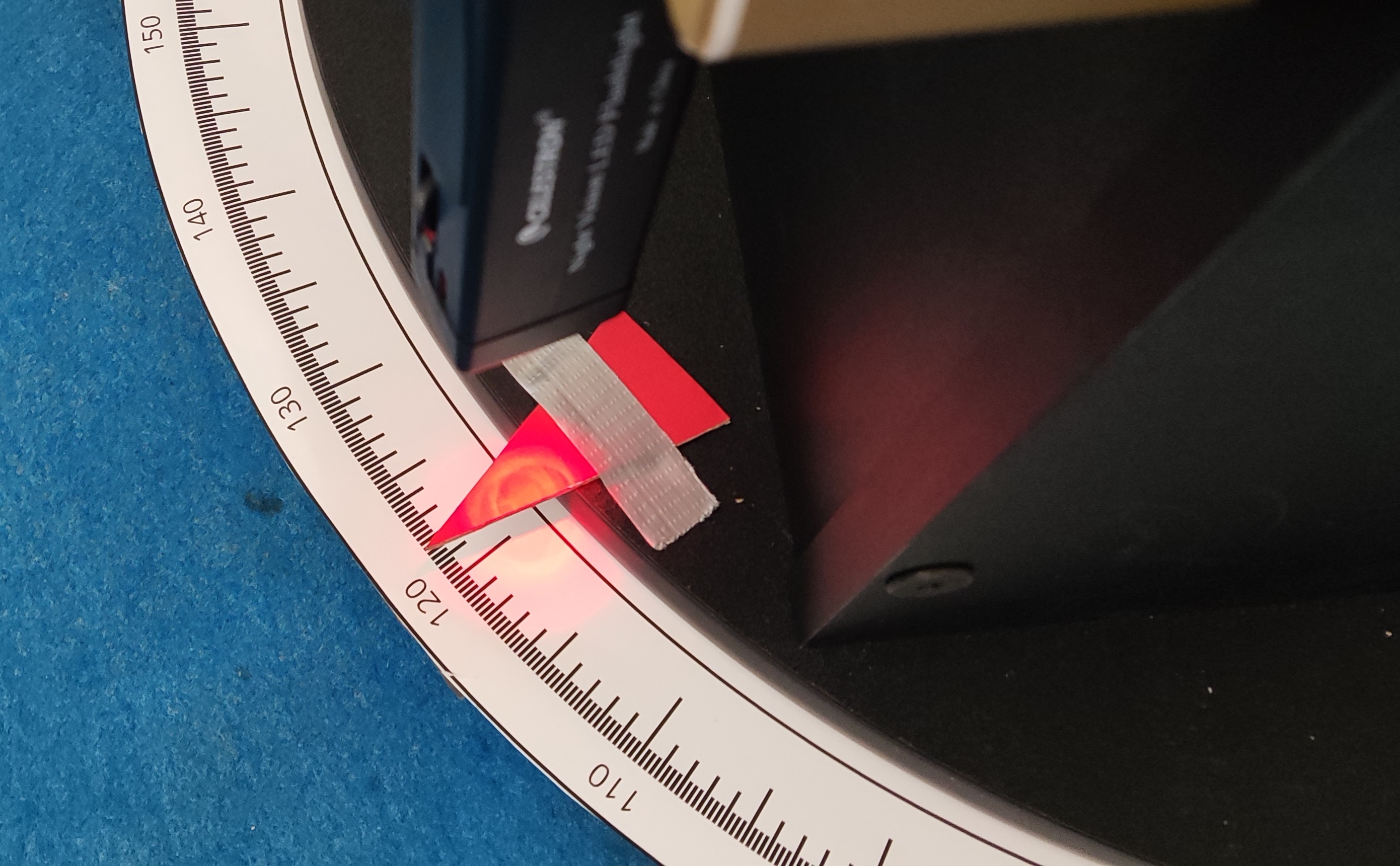

Na otočné kolébce dobsonu je nalepena ryska (osvětlena svítilnou), ryska je umístěna tak aby se dala od okuláru pohledem dolů snadno zkontrolovat.
https://www.monitos.cz/tmp/uhlova_stupnice.jpg
Prvotní nastavení stupnice spočívá ve vyhledání známého objektu ve středu okuláru a jeho aktuálních údajů Alt/Az (např. z aplikace Stelarium+) platné v dané chvílli pro zeměpisné souřadnice pozorovatele.
Stupnice se pootočí tak, aby ukazovala na tuto aktuální hodnotu Az a následně je již možné otáčet dalekohledem na dopředu známý Az jiného objektu. Nakolik bude vhodné vyřešit lépe fixaci stupnice po prvotním nastavení ukáže čas, zda tření středících prvcích je dostatečné, aby horní vodorovný díl otočné kolébky stupnici při svém otáčení nechtěně nepootočil. Kružnice blíže ke středu pomáhají posoudit míru vycentrování vůči obvodu podstavy dobsonu. Rozlišitelnost stupnice je typických půl dílku (7,5'), otázku praktické (ne)přesnosti bych zatím nechal bez komentáře. ;-)

Výstup do PDF na A0 pro můj GSO 980 Dobson (modrá Delta) jsem si nechal vytisknout v jednom z CopyCenter na A0 140g/m2 (<300Kč) a to při zachování rozměrů 100%.
