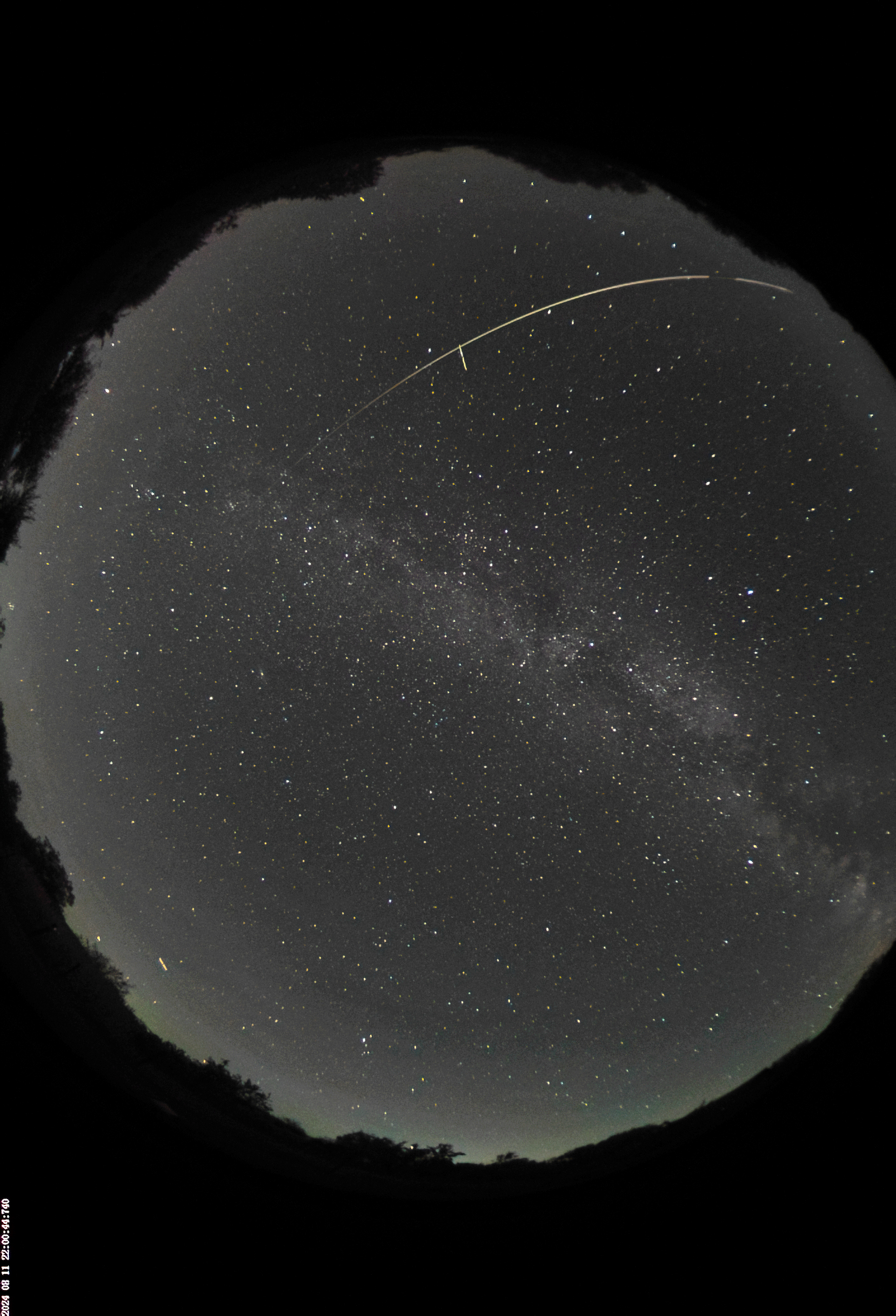

Niekto by to možno vyrátal :) Ale moje foto bude nepoužiteľné pre výpočet, lebo je fish eye objektívom a astrometria z neho bude veľmi biedna, alebo skôr nepoužiteľná :(

Síce to nepatrí do tohoto vlákna, keďže sa nejedná o perzeidu, ale vložím to sem. Ja mám stopu zachytenú na dvoch obrázkoch, zlúčil som ich do jedného. Čas konca tej dlhšej stopy je vľavo dole, je uvedený v UT. Približné súradnice sú 48°18'38"N 19°47'57"E. Ak by boli potrebné presnejšie súradnice, pošlem cez SZ (tieto sú ±150 m). Opäť, S hore, V vľavo.

juh píše: ↑12. 08. 2024, 11:21 O koľkej to bolo? Niečo podobné mám na fotkách tesne po polnoci o 00:00:44 SELČ (22:00:44 UT). Z môjho pohľadu vyšla stopa z radiantu Perzeid, prešla popri Polárke a skončila niekde pred ojom Veľkého voza. Je možné, že išlo o dotyčnicový meteor (nemusel zaniknúť v atmosfére, len ňou preletel hornými vrstvami).
A tú krátku stopu umelej družice mám takmer kolmo na stopu meteoru.
Přesně o půlnoci mám také poznamenaný meťas, co letěl delší dobu dlouhou dráhu jasností kolem nulové magnitudy. Vizuálně jasná ostrá červeno-oranžová "hlava" a nazelenalá stopa. Taková pěkná světlice. Letěl u mě (kousek od Potštejna) cca od Saturnu k Delfínu. Podle rychlosti i dráhy jsem ho považoval za SDA nebo ANT - na fotce snad bude, tak to musím zkontrolovat.

U mňa vyzerá, že to letelo v smere od Barana, alebo hlavy Veľryby. A to je mimo všetkých tých aktuálne aktívnych meteorických rojov. Najskôr to bol nejaký sporadický meteor.

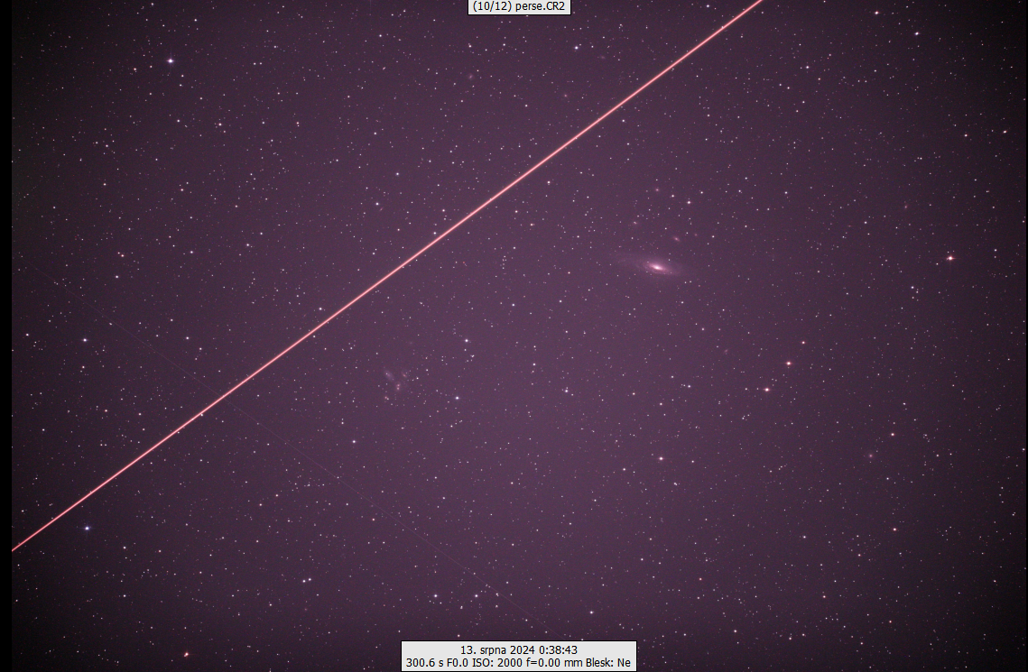

Myslím že dneska v noci při focení NGC7331 mi jedna mrška prošla zorným polem. Dle stellaria žádná družice neletěla a jedinou takto jasnou stopu by mohla udělat jen ISS a ta je teď úplně jinde.
Tady je originál snímek :
https://www.uschovna.cz/zasilka/QJJIAZMBRT4NE5V2-T3I/

To bude satelit, meteor vypadá jinak. Ani to Stellarium nemusí mít v databázi všechny objekty

Překvapuje mě ta barva. Výrazné satelity dělají bílou čáru. A filtr byl Lpro takže barvu neměnil. I starlinky jsou bílé....tak nevím. Focené pole odpovídá velikosti Andromedy. A na obloze litali pořádný kousky.

Celý snímek máš do růžova, zkus ho barevně zkalibrovat.

... Dle stellaria žádná družice neletěla a jedinou takto jasnou stopu by mohla udělat jen ISS a ta je teď úplně jinde. ...
Stellarium zobrazuje len tie družice, ku ktorým máš stiahnuté katalógy (zdroje TLE) a zapnuté zobrazovanie satelitov z týchto katalógov. To je jedna vec. Iná vec je, že podľa bežne dostupných katalógov sú zobrazované len aktívne satelity, ktorých môže byť v dnešnej dobe okolo 8000. Celkový počet evidovaných a sledovaných umelých objektov na obežnej dráhe Zeme je v dnešnej dobe viac ako 30000. Znamená to, že na každý aktívny satelit zobrazovaný v Stellariu existuje niekoľko ďalších objektov, ktoré ti Stellarium neukáže. Kľudne to mohol byť jeden z nich.
Diagonálne na tú jasnú stopu máš ďalšiu, úplne slabú stopu, nejakého dalšieho satelitu. Takže zorným poľom ti v tom čase preleteli minimálne dva objekty, ktoré ti Stellarium neukázalo.

Já bych to viděl jednoznačně na satelit. Stáhni si nejnovělší TLE jasných satelitů.
můj tip _ SL 16 R/B
P.S. :přes hodinu semi nedařilo opdeslat tento příspěvek. Pokud stellarium stahuije soubory visual TLE, tak tam tento satelit, resp dva poslední stupně rakety, jsou. Je potřeba použít současné TLE !
