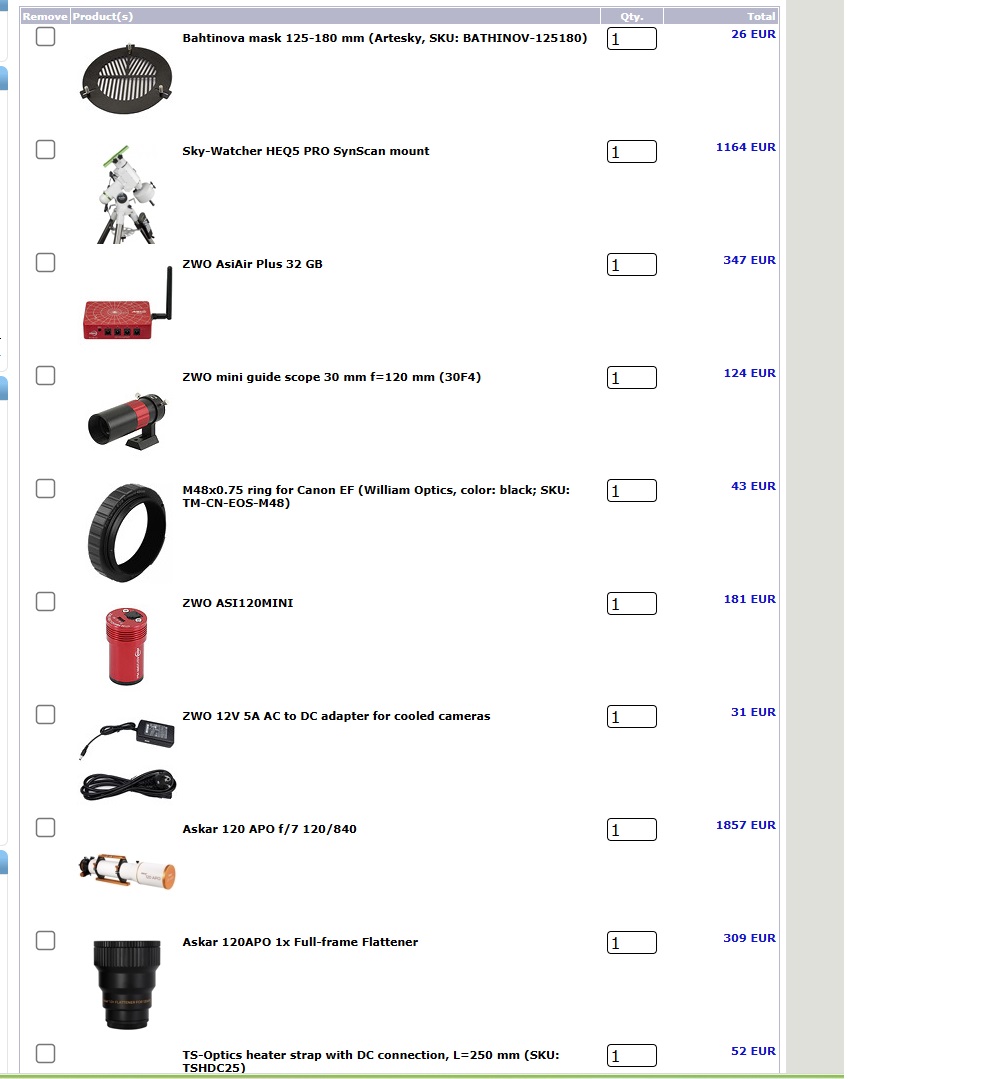

Chtel bych Vás požádat o posouzení této sestavy na DSO. Jsem uplný zacatecnik v astrofoto, doposud jen divoka priroda. Vlastnim 5D Mark IV a 7D mark lll. EF 70-200mmm 2,88 lll a 400mm 2,8 ll. Prosim o kritiku nebo radu co zmenit apod. dole na obrazku je jeste vyhrivani ale to se mi tam uz neveslo :). Dekuji moc za veskere rady. nechci objednat a pak jeen cucet :)

Snáď odpovie i skúsenejší astrofotograf. Za mňa:
1. Kombinácia montáž/ďalekohľad nevyhovuje, montáž je na 120mm f/7 na hrane možností. Volil by som EQ-6R alebo menší ďalekohľad (napr. 80-107mm).
2. Kombinácia ďalekohľad/pointér dáva pomer ohnísk 840mm /120 mm = 7, čo je dosť veľa. K danému ďalekohľadu by to chcelo väčší pointér.
V konečnom dôsledku to pôjde vyriešiť nákupom menšieho fotoďalekohľadu. Pokiaľ ste začiatočník, nešiel by som cez 500mm ohniska (napr. Askar 500/90mm f/5,6).

Díky moc za info, ano jsem uplny zacatecnik v astrofotu. Ten dalkohled v odkaze je uz zase trochu pres rozpocet ale rozumim tomu :-D

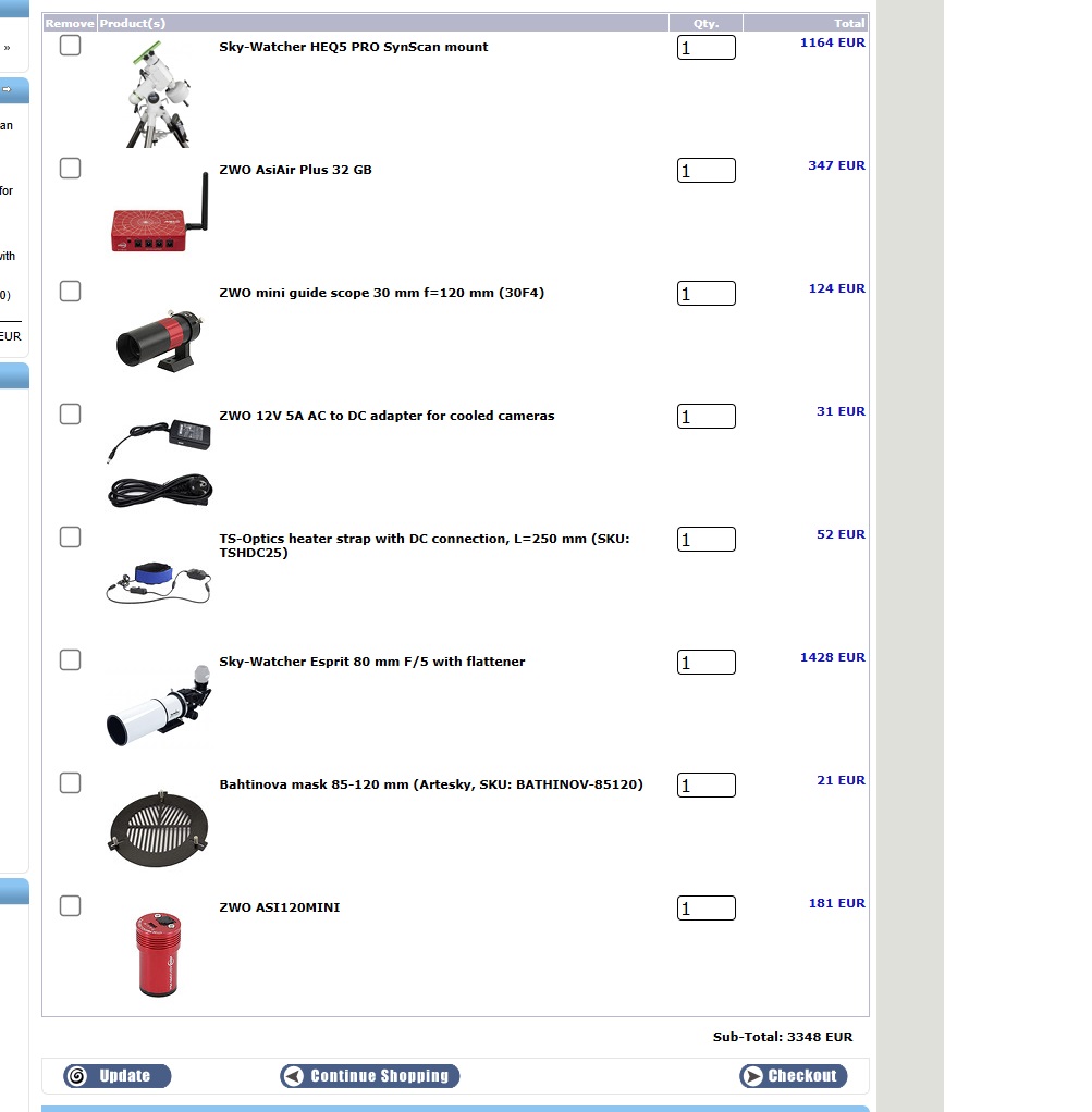

Tak mám to takto. Kameru jsemponechal 120 mini mamji jen na pointaci pokud Vsak bude lepsi na funkcnost ta 220 zmenim ji. Potrebuji prokontrolovat jestli mi to takto bude komplet fungovat. Posilam odkaz na objektiv, kde by mela byt redukce na canon i flatener. jedine co bych jeste potreboval doporucit je okular na pozorovani bez foceni. Prosim o zkouknuuti kompatibility a tak nejak celkuu :). Vím ze otravuji, kdyz je venku tak pekne ale ja uz z toho ani nespim :-D.

Pokud HEQ5 nezvládne 6,5 kg dalekohled 75 cm dlouhý s příslušenstvím, tak ta montáž patří do šrotu a ne do prodeje :)

Nevidím proč by druhá varianta nefungovala. Na foťák ještě potřeba adapter z EF bajonetu na závit M48
https://www.teleskop-express.de/en/adap ... mount-3631
a 1mm podložku
https://www.teleskop-express.de/en/adap ... 1-mm-10160
na doladění backfocusu.
Ten 12V napáječ má být na montáž, nebo k čemu?

Ten adapter EF bajonetu na M48 je soucasti objektivu alespon je to u toho uvedeno: https://teleskopy.pl/product_info.php?p ... 0SW%202029. 1mm podlozka nee tu pridam a ano 12V napajec je na montaz. Jeste bych poprosil o doporuceni okuularu pro pozorovani alespon 1 do zacatku. Diky moc :)
A jeste jestli neni potreba nejaky drzak na dalekohled pro guiding dalekohled?

Aha to mě nenapadlo že tam ten kroužek bude. V tom případě, žádnou podložku nepřidávat, očekávám že když je to součástí dalekohledu už bude vše vyřešeno. Okulár nejspíš nějaký plossl, doporučil bych 2 např. 8-10mm, 3-4mm ohnisko, ne všechno se dá pozorovat na jedno zvětšení.
https://teleskopy.pl/product_info.php?c ... U%20F9152B
https://teleskopy.pl/product_info.php?c ... m%201%2025
druhý má malou pupilu ale to už tak bývá, u tohoto typu.
