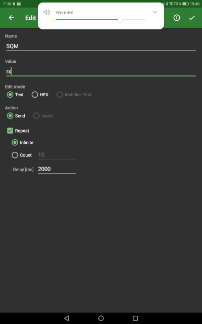

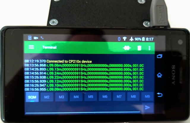

Protože jsem nenašel apku pro Android s USB, tak jsem SQM-LU zkusil připojit k mobilu přes kablík a použít apku Serial USB Terminal.
Vlevo v menu zvolit Setting karta Serial nastavit BaudRate na 115200 a uložit
Pak dole dlouze podržet M1 a vyplnit dle obrázku formulář a uložit fajfkou
Vpravo nahoře kliknout na ( spojit s USB) a pak dole na SQM

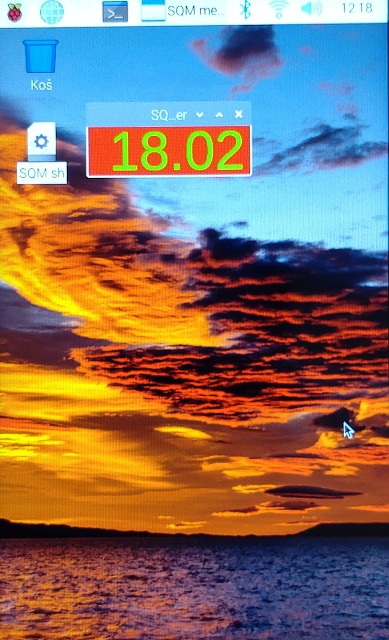

Počasí nepřeje a tak si hraju.
Obrázek použití na mobilu aplikace Serial USB Terminal. Umí to i uložit do souboru, poslat emalem ....
Zkouška v Pythonu na RPi Zero 2 W s dotykovým displejem.
Pokus udělat si univerzální zobrazovač různých COM zařízení ( SQL-LU, SSM-R SOLAR SCINTALITION MONITOR, teplo/vlhkoměr/rosný bod ...).

Da sa v tom Serial Terminal nastavit aj nejake automaticke posielanie prikazov v cykle - teda, aby to pravidelne posielalo prikaz do SQM na vycitanie dat?
Web, Astrofotky
  • EQ-5Pro, StarAdventurer
midars
Příspěvky: 1287
Bydliště: Hlučín
Věk: 71
Re: Výroba SQM-LU
#57
Příspěvek od midars »
Dá se nastavit viz příspěvek obrázek 2.
