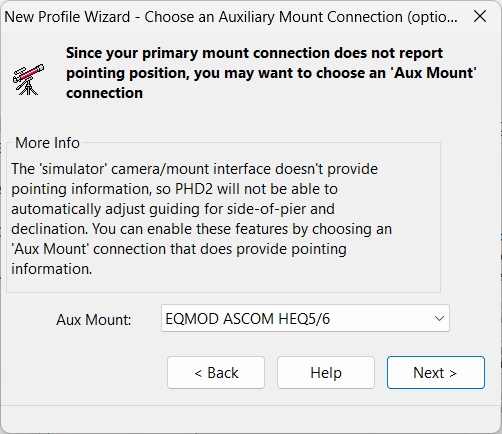

mirkovacik: pokud používáš EQmod spolu s ST4 pointací, možná by ti mohlo pomoci toto nastavení v PHD2:
Jen teda zvolíš INDI ovladač připojené montáže
