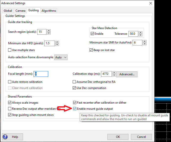

Mne raz niekto poradil ako to vypnúť- kliknúť na "mozoček (advanced settings) a v záložke "guiding" vypnúť "enable mount guide output v pravej spodnej časti.

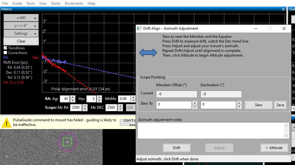

K zobrazovaniu grafu je možné využiť aj funkcionalitu Drift Align, kedy PHD2 vykresľuje aj aktuálne trendy (prerušovaná čiara) ukazujúce, ktorým smerom montáž uteká.

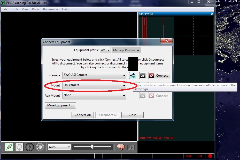

Našel jsem krásný obrázek zapojení pro představu. Takto to vlastně používám já. A jak psal Milan, Důležitý kabel je ST-4 ten posílá pokyny od PHD2 přes pointační kameru rovnou do montáže. proto je v PHD 2 volba on camera. není potřeba žádný ovladač.
Je dobrý, že nové kamery umí i USB HUB, tak není potřeba tam dávat klasický hub. Jako základ to stačí.
Toto je varianta bez ručky !!!!!!!!!
