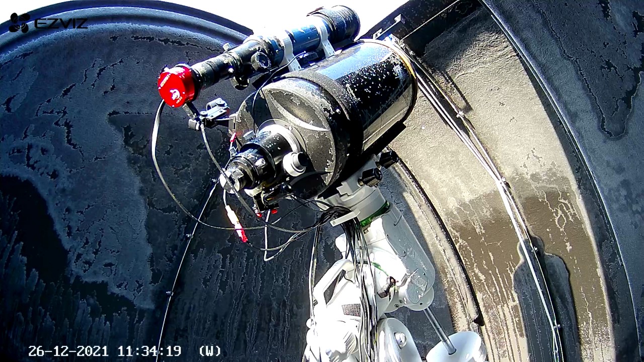

Mám kopuli s montáží EQ6-R Pro, dva dalekohledy (viz podpis) a uvažuju o jejich společném umístění pomocí lišty s 2x úchyty
RC má 9kg, WO 5kg + doplňky cca 2kg, takže do doporučených 20kg se vejdu. Je to vhodné řešení
Pak mi jde o postup při vyvážení :
Na stole
1. Vyvážit směr objektiv - okulár (kamerka) u každého dalekohledu, zafixovat úchytem
2. Vyvážit na liště směr RC - WO (rysku označit na liště)
Dát na montáž podle rysky
3. Vyvážit závažím na montáži
Je to správně ? Dík za odpovědi zkušených.

Re: Dva teleskopy na jedné montáži
Přiznám se, že mi jsou tyhle krátké úchyty hodně proti srsti. Osobně bych dal dalekohledy na sebe- bude to výrazně tužší a bez kmitání a průhybů.

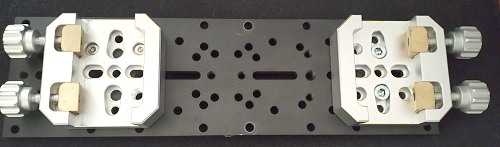

Děkuji všem za rady a zkušenosti.
Dotaz: Tenhle úchyt délky 150mm (místo těch 90mm) na téhle liště by mohl vyhovovat ? Délku odhaduji na stejno jako má MartinT na obrázku.
Nejsem strojař, ale mám obavy, že umístění WO (5kg+příslušenství) na RC na sebe by mohlo taky kmitat (na fotce je lehoučký SW 70/500). Na RC jsou lišty Vixen délky 400mm a páka vůči úchytu montáže by byla cca 35cm.
Stavět přístroje nad sebe není rozumné, protože roste rameno Ra osy a tím i vliv vůlí. Spojovací lišta musí být udělána tak, aby měla adekvátní torzní tuhost. Ty odvrtané šílenosti nemůžou fungovat. Chce to kvalitní profil s vysokou tuhostí.
MilAN :Ten refraktor (horní) je uchycen na horní Vixen liště RCčka. Na té fotce to není dobře vidět.
Abych minimalizoval namáhání tak jsem napsal "k oponentuře" postup vyvážení.
ano, ty ADM mají cca 15cm a jsou chycené šrouby s roztečí 2 palce.

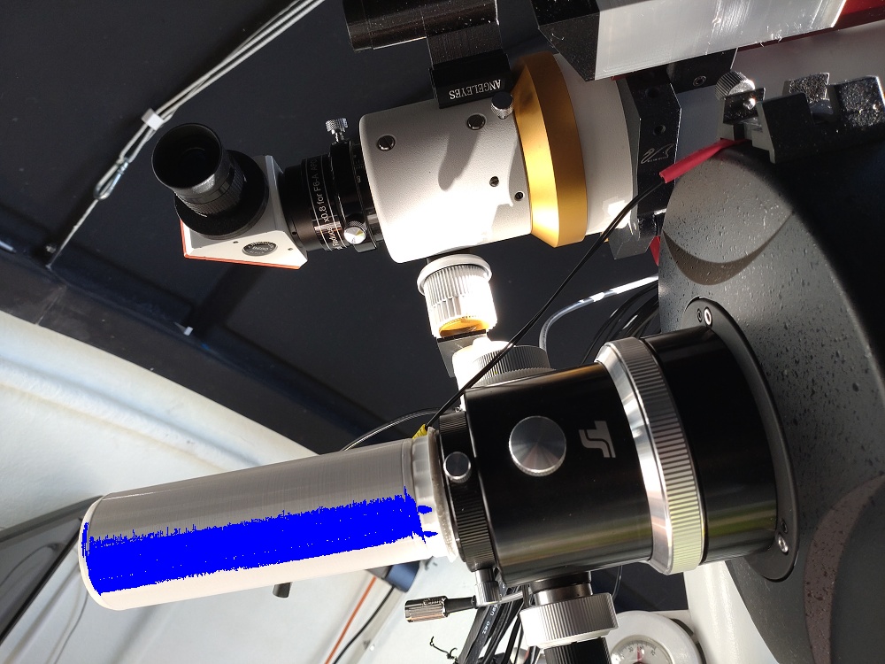

Tak jsou konečně spolu v kupoli - solární je aktuálně "v modu" pro vizuál
