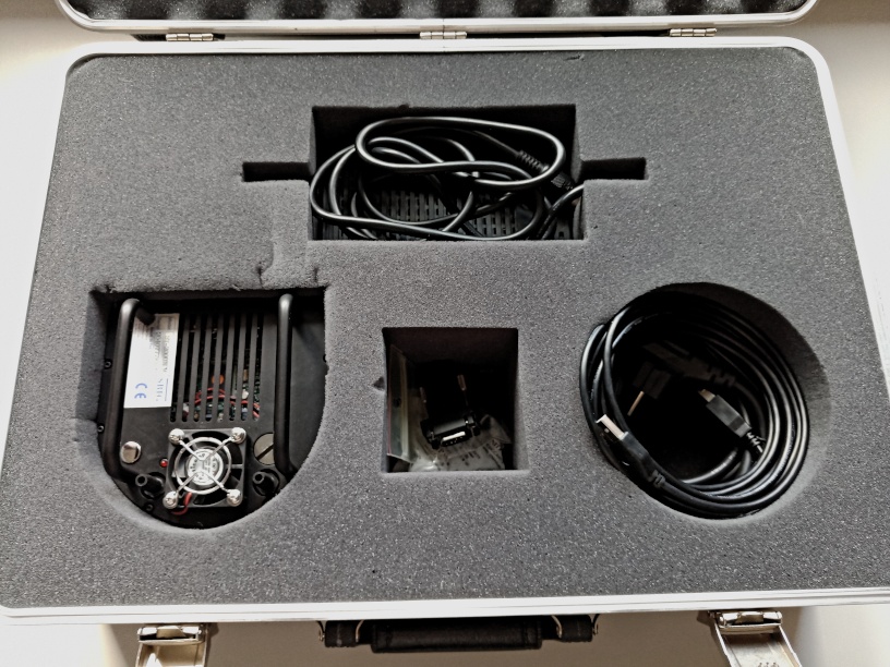

Zdravím,
cca před půl rokem jsem zde kupoval dohromady dvě SBIG-2000 kamery, mono XM a barevou XMC verzi. Nabízím k prodeji barevnou verzi. Kamera byla jen vyzkoušena a od té doby zahálí.
Jedná se o chlazenou CCD kameru, rozlišení 1600x1200 pixelů, velikost pixelu 7.4x7.4um, made in USA :-) Více informací ke kameře a nějaké fotky jsou zde http://www.company7.com/library/sbig/sb ... cm_new.htm, http://www.company7.com/sbig/products/st2000color.htm
AN zde http://www.company7.com/library/sbig/appnotes.html
Ke kameře je CD s sw a ovladači pod win, ale nic z toho jsem nezkoušel. Používám linux + ekos/indi drivery a to funguje perfetkně.
Cena 7000kč.
Osobní předání v Praze. Teoreticky by se šlo setkat i někde na trase Praha - Strakonice nebo Praha - Plzeň. Kufr je celkem velký, na kolik by vyšlo zaslání poštou jsem nezjišťoval.
