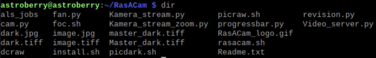

Složka RasACam musí obsahovat všechny stažené soubory.

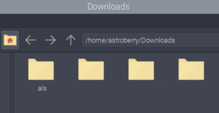

Základní předpoklad pro funkčnost je, aby celý software ALS (jeho složka) byl ve složce /home/Astroberry/Downloads.

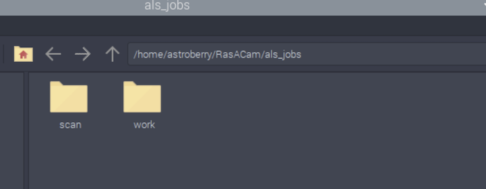

Druhá podmínka je, že se vytvoří v adresáři RasACam složka als_jobs a ta obsahuje dva adresáře scan a work, se kterými program ALS pracuje.

Kód: Vybrat vše
astroberry@astroberry:~/Downloads $ dir
als  als-0.7-dev-e9dc7de\ (1).tgz  RasACam-main
To tam mám.
Kód: Vybrat vše
astroberry@astroberry:~/RasACam/als_jobs $ dir
scan  work
Nemusí se po tom přesunu soborů z Downloads\RasACam-main do \RasACam opravit "nějaké oprávnění", co se dělalo na začátku?
