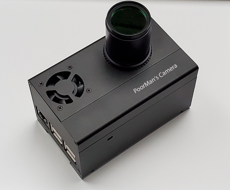

Dodělal jsem malý projekt, astrokamera postavená na Raspberry Pi A3+ a Pi HQ kameře s rozlišením 2028x1520 v modu bin 2x2, tedy pixel 3,1 µm. Nákladově 700,- Raspberry, 1500,- kamera a 700,- krabička, tedy astrokamera za 2900,- Kč. Kamera je určená pro EAA astronomii nebo jako celoohlohovka apod.

pěkná práce, gratulace. ! Detailnější popis by byl ? Držím palce, ať se ta deka co nejdříve rozplyne a můžeš ji vyzkoušet třeba na konjukci Jupitera se Saturnem ! ( proč PoorMańs Camera ;) ?

Díky Bedo, chystám článek na POSEC, kde popíšu konstrukci a SW. Ten projekt měl za úkol vyzkoušet práci s nejnovější kamerou pro Rasberry, naučit se ji ovládat a “programovat” přes bash a Python. Druhý důvod projektu je udělat levnou kameru pro EAA astronomii a případně pro celoblohové snímání. Ten název kamery je obecný výraz pro levnější řešení, je to pracovní název, vymyslím nějaký vhodnější.

Ty obrázky znám, ale inspirací byl eVscope a chtěl jsem se naučit se pracovat s kamerou a Raspberry v prostředí Python a standardními příkazy raspistill apod. Cílem bylo vymyslet, jak by se mohlo jednoduše udělat zařízení pro EAA a najít způsob jak to celé propojit a ovládat. Samozřejmě není to eVscope s ustavením řízením montáže apod. ale jednoduché prostředí pro snímání a skládání obrázků se základním řízeným chlazením.

Snažím se :) Ano, Raspberry umožňuje jednoduše připojit Android či iOS zařízení a tak v pohodlí sledovat oblohu. Prostředí Raspberry také umožňuje si dopsat ke kameře vlastní skripty pro snímání oblohy jiným způsobem, pořizovat videosekvence atd, tedy je zcela otevřené a předpokládám i budoucí vývoj k tomu základnímu, co jsem připravil. Má to celé jednu chybu, 3 týdny je už zataženo a tedy jsem nebyl schopen to celé otestovat v reálném provozu na obloze, ale jen v nestandardním prostředí. Ale musím říci, že i tak je to celkem zábava se s tím seznamovat a učit se nové věci a hlavně s minimem finančních prostředků a jít na samotné základy snímání obrazu z oblohy.

Napájení to má klasicky na 12V?
A celé ovládání tedy stačí např iPhone a i na něm se zobrazují “fotky”?
Příspěvky: 13299
Re: PoorMan's Camera
#11
Nápájení je 5V přes mikro USB přímo do desky Raspberry. Dnes má USB každá větší baterie s Li-Ion článkem, nebo lze použít nějaký konvertor nebo levnější. K Raspberry se dá připojit přes VNC, tedy i iPhone bude fungovat, ale doporučoval bych spíše tablet kvůli velikosti displeje. Nakonec Raspberry má i HDMI pro větší obrazovky :)

Škoda že je čip připlácnutý na PCB s elektronikou, nedá se to tak chladit

Díky té větší plechové krabičce je kamera docela dost vysoko nad deskou a je to i mimo CPU aby to minimálně hřálo a navíc je tam ten ventilátor. CPU má v těchto 2°C kolem 23°C, ale čip kamery je v místech, kde nic nehřeje a bude mít výrazně méně, navíc kovové chasi je přes kovový držák kamery spojený s deskou, takže chlazení čipu kamery tam jakž takž je. Navíc tam ani není ten filter a čip není uzavřený v komoře.
