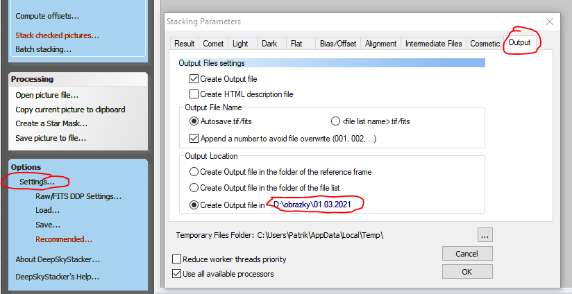

Momentálně řeším nefungovanií DSS - proběhne mi složení obrazu, ale nevytvoří se a ani se nezobrazí výsledný autosave tif, zkoušel jsem preinstalaci, reset nastavení, starší verze, cca půl roku nazpět fungoval, problém byl až s novou verzí. Podobné věci se tu řešili - ale oprava názvu nefungovala.
Máte někdo nějaký jiný tip? Já bych to viděl na něco s novou verzí plus Windows - před půl rokem fungovala i live verze.

Příspěvek od Patrik93 »
Mal som rovnaký problém, nastavenie "output" zložky mi to vyriešilo. Nie som pri PC, ale zajtra ťa môžem naviesť presnejšie. Skús to zatiaľ pohľadať.

Re: DeepSkyStacker
#560
Ano, bude vypnuté generování výstupního souboru v nastavení skládání.
Ospravedlňujem sa že mi to tak trvalo, tu je screen:

Příspěvek od Jacquess »
Díky za rady, nebylo zaškrtnuto "tvorba výstupního souboru" - tím že to bylo schovaný až na konci nastavení, tak jsem to nenašel, docela ošklivý nenastavení.
