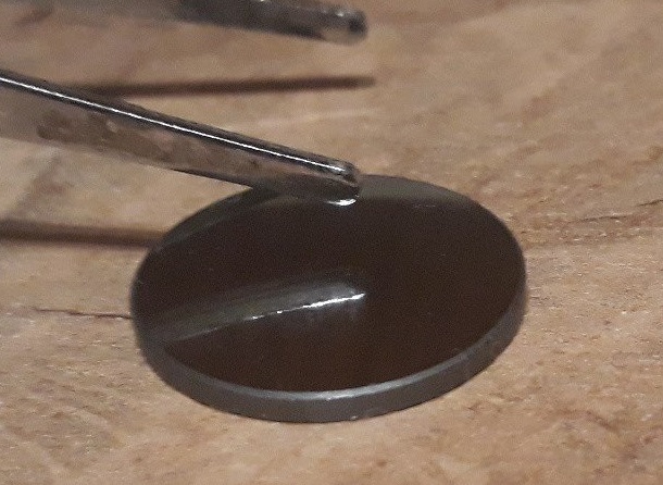

Je toto germaniove okienko? Je to vykuchane z infracerveneho teplomera a chcel by som to pouzit pri stavbe meteo stanice pricom chcem merat teplotu oblohy a teda mat detektor oblakov. Skusal som do toho ripnut nozikom ale je to tvrde takze plast to nebude.
Dost sa to podoba https://www.aliexpress.com/item/4001090 ... 6062%23561

moc tmavé a Ge je zatraceně drahý kov, ca tak 10x nad stříbro
