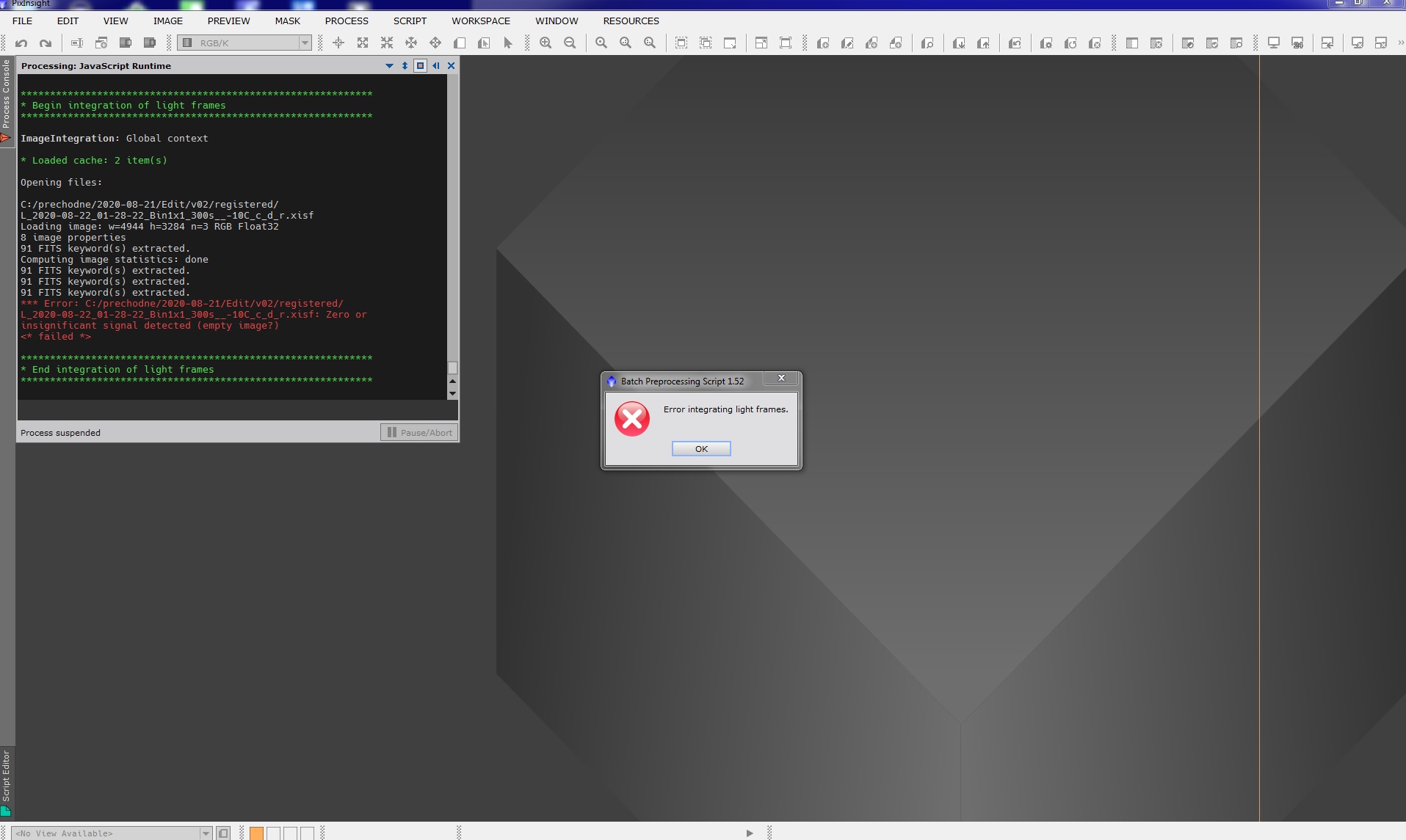

Ahoj, dneska mi pixi vyhodil error, se kterym sem se ještě nesetkal. Po slozeni Batch procesu z ASI 071 me po ulozeni master flatu a darku vyhodil tenhle error. Odkazuje na registrovany obr z kamerky, jehož zdroj se ale zda byt v poradku..
Nesetkal se s timhle problémem někdo?
Diky

puvodni zdroj ref. obrazku

nosuh: je to něco takového: viewtopic.php?p=402154#p402154 ?

no mam pocit, ze je to trochu jine, ty me snimky jsou zaostrene tak nejak v mezich moznosti, ne hure jako obvykle..to je videt i na tom jednom snimku..
NIkdy sem se s touhle hlaskou nesetkal a na netu sem toho o ni taky moc neneasel, tak zjistiju, co je na tech snimcich spatne..

a prohlížíš si už ty zkalibrované ? Z adresáře calibrated ? Aby nebyly nějaké černé, ořízlé na histogramu zespoda po kalibraci.

Rovnaky problem mam aj ja ked integrujem snimky z ASI120mm...
Kalibraciu robim pomocou WBPP, potom StarAlignment a nasledne ImageIntegration. Ten mi hned na zaciatku padne prave na tej snimke, ktoru som mal ako referencnu v StarAlignment... Poriesil som to tak, ze tuto snimku som nahradil tou istou ale z adresara caliration. Vyzera to tak, ze po StarAlignemnt je referencna snimka "empty".
