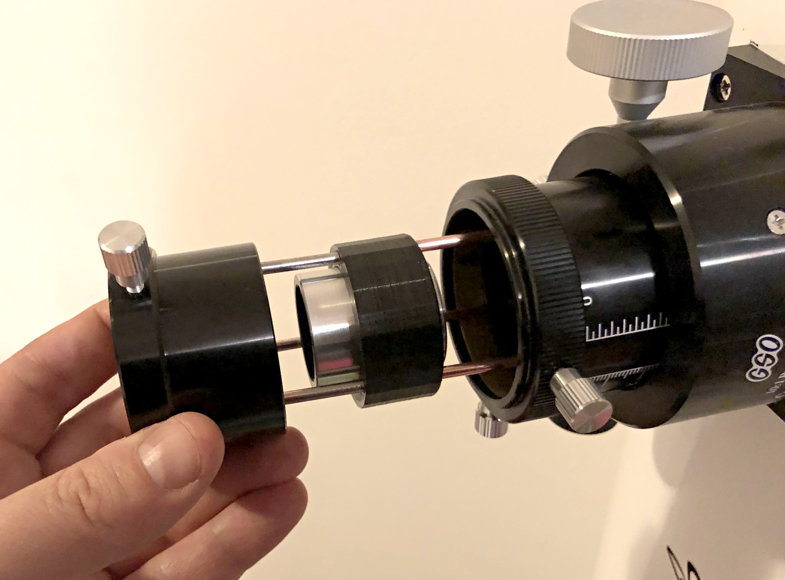

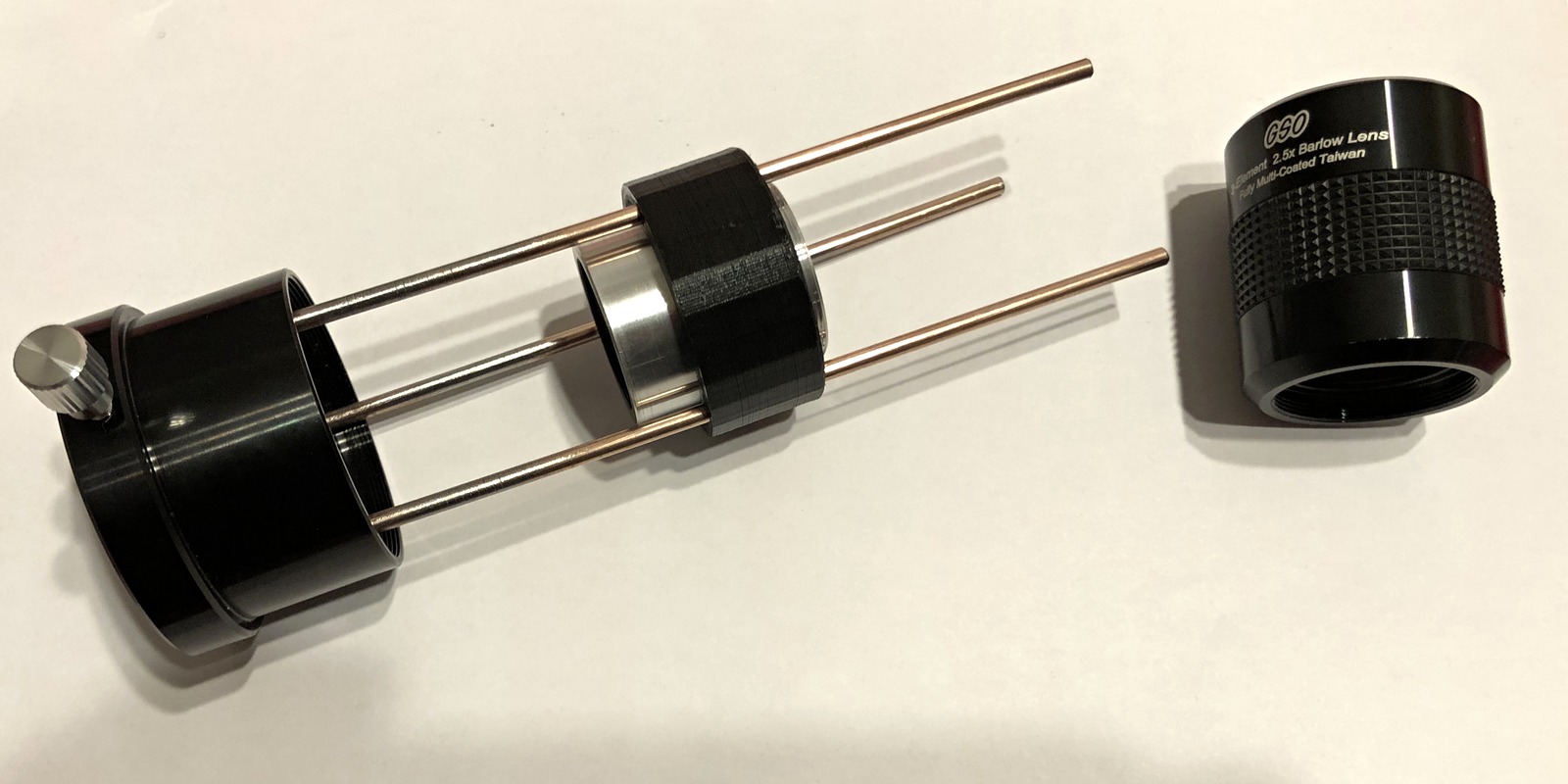

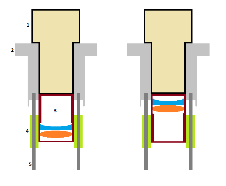

Tak som sa posunul o kus dalej.
Takmer finalny vysledok je dole - este treba skratit tie vodiace tycky na finalnu dlzku a trocha ich zaciernit.

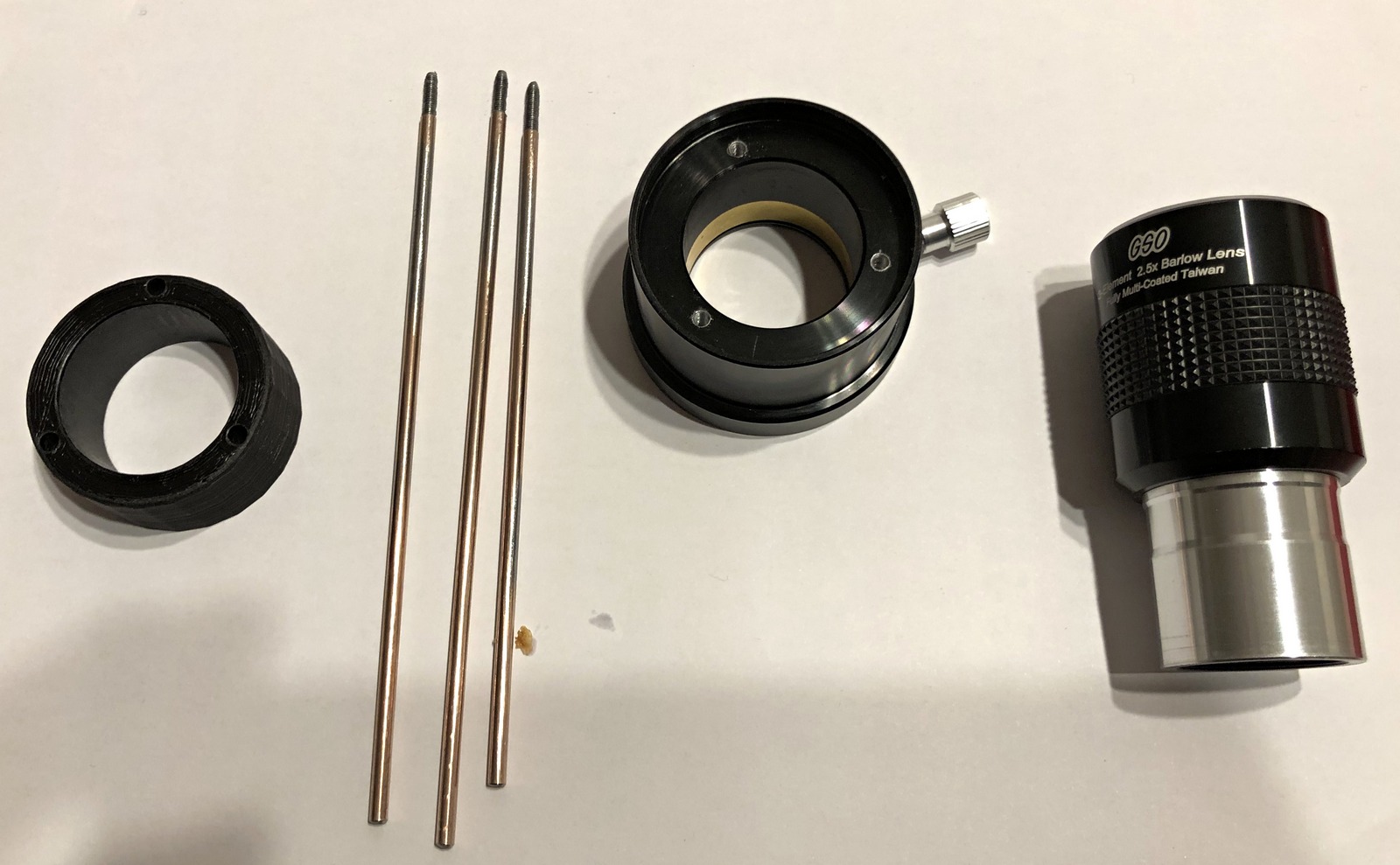

Tu su vsetky casti. Z lava:
Plastovy drziak na barlow clen.
- Vytlaceny na 3d tlaciarni
- vnutorny priemer dobruseny rucne tak aby sa barlow clen dal nasunut, ale aby nevypadol, vonkajsi priemer 44m, vyska 20mm
- 3 diery priemeru 3.5mm na vodiace tycky - diery boli sucastou tlace s priemerom 3mm, nasledne prevrtane na 3.5mm
- ked som navrtal 3.2mm dieru, ten zvarovaci drot sa nesdal vlozit do vnutra, 3.5mm ma sice jemnu volu na kazdej ticke, ale mierne nepresnosti vsetkych troch navzajom, volu vymedzuju a drziak nevykazuje takmer ziadnu volu. Trenim drzi dostatocne aj s barlow clenom.
Vodiace tycky
- zvarovaci drot priemeru 3.15mm
- narezany zavit M3 (3mm)
Standarny adapter do vytahu z 2'' na 1.25''
- na fotke vidiet 3 navrtane dierky (2.5mm) s narezanym zavitom M3 (3mm)
Barlow sosovka
- GSO 2.5x APO
- pouzije sa len ta spodna streborna cast Zlozena "barlow-ka"
- naskrutkovane vodiace tycky
- barlow clen vlozeny do plastoveho drziaku Pouzitie
- rucne sa nastavi vzdialenost barlow clena od adaptera
- barlow sa vlozi do 2'' vytahu (zvycajne este treba pozuzit predlzenie vytahu) Schema toho ako to vyzera
1 - okular
2 - adapter 2''->1.25''
3 - barlow clen
4 - plastovy drziak
5 - vodiaca tycka Kedze barlow clen z GSO 2.5x APO je ulozeny v spodnej casi toho strieborneho tubusu, neda sa dosiahnut minimalne zvacsenie - pretoze sosovky nie su uplne najblizsie k okularu. To som vyriesil tak, ze som vybral sosovky z okulara a otocil som ich o 180 stupnov (otacal som ich ako celok) a namontoval ich naspat.
Potom som jednoduchym otocenim barlow clena dostal sosvky tak blizko ako sa len dalo. V tejto konfiguracii som s Morpheus 12.5 nameral zvacsenie 1.5x - presne to co som potreboval.
Na dalsie testy som nemal este cas, ale pohlad na meracie pasmo na stene vyzeral nadejne.

Zrejme to nie je jasne z popisu. Zda sa, ze aj Bruna to zmiatlo (na zaklade jeho komentara).MilAN píše:A ty ho máš obráceně a ještě celý vysunutý daleko před okulárový výtah.
Cely ten moj barlow sa vklada do vytahu az na doraz a vo vytahu je upevneny len ten 2"->1,25 adapter.
Ten obrazok kde ho drzim v ruke to je na pol ceste. Plne vlozeny, nie je vobec vidiet. Jedine co je viditelne je ten adapter 2"->1,25" - Vyzera to uplne ako normalny vytah - a na nom je vnutri namontovany ten posuvny system. Cize barlow clen je v skutocnosti hlbsie vo vytahu ako keby som pouzil ten barlow normalne. Preto musim pri vacsom zvacseni predlzovat vytah tym 2" preldzenim co som spominal, inac nezaostrim vobec.
Ak by som upinal cely sytem na ten plastovy driak barlow clena, tak to by som musel riesit problem s hmotnostou okularov a pruznosti tych vodiacich tyciek - bolo by to treba predimenzovat - plus by bol problem s bocnym svetlom - tymto smerom som ani neuvazoval.
Takto je cela vaha okularu na tom 1,25'' adapteri a na vytahu. To co musia drzat tie tycky je iba samotny barlow clen - aj preto si myslim, ze to ma sancu fungovat.
Cize pevny bod pre mna je adapter uchyteny vo vytahu a pre zmenu zvacsenia presuvam barlow clen voci adapteru/okularu a nie naopak. Ak chcem zmenit zvacsenie, musim vytiahnut ten 2"->1,25 adapter aby som sa dostal k barlow clenu, ten posunut a cele to vlozit naspat do vytahu.

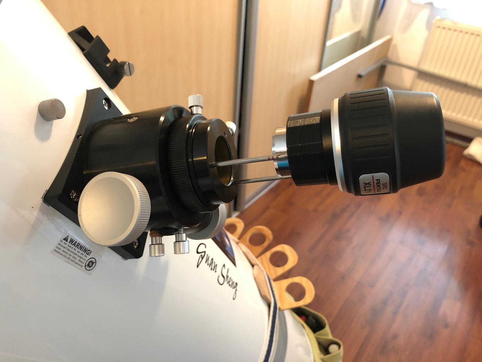

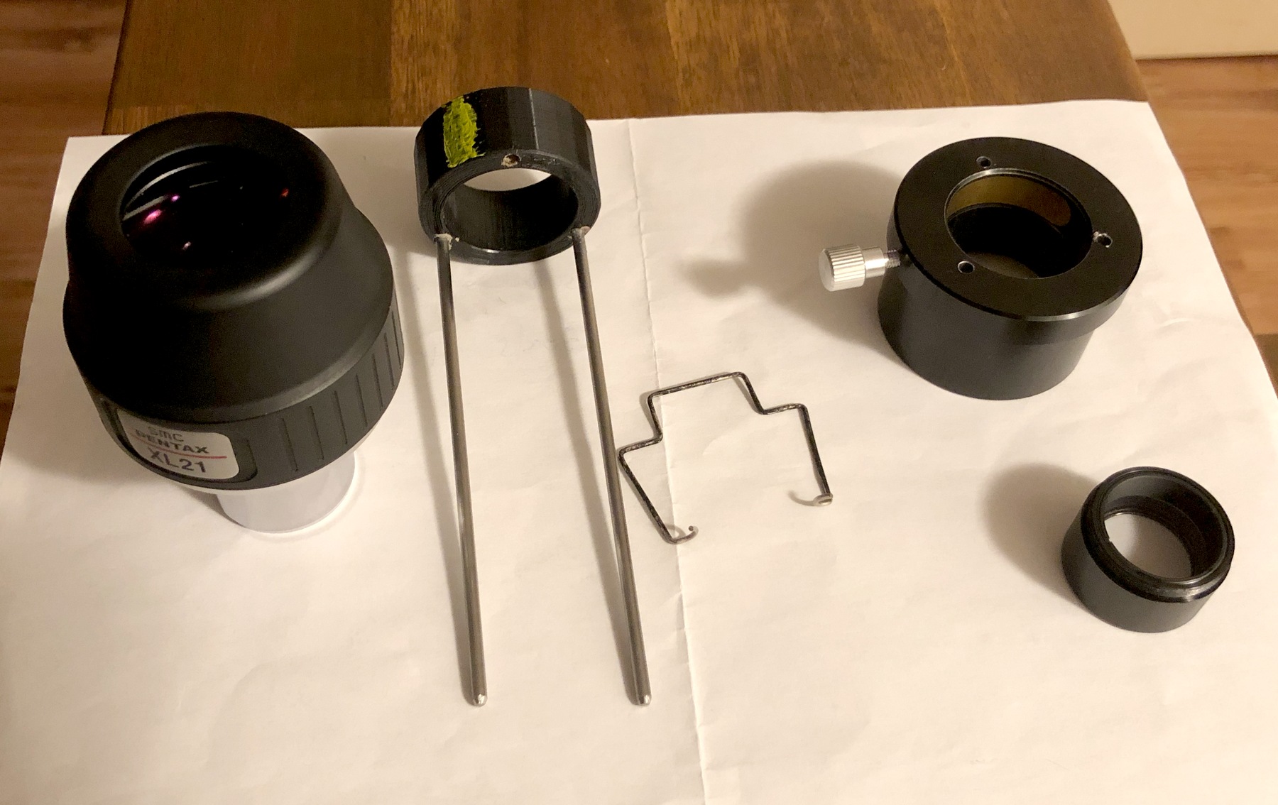

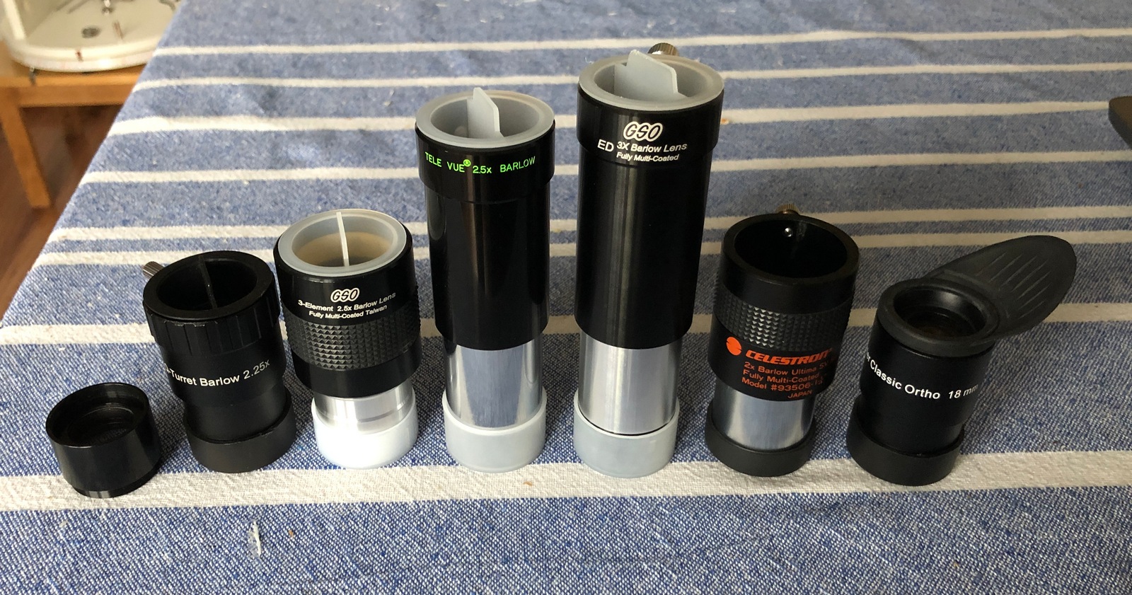

Uz mesiac uspesne pouzivam druhu verziu variabilnej barlowky. Tu je nakres sucasneho riesenia:
Modra - drziak okularu - na 3d tlaciarni vytlaceny valcek, este musim dorobit aretacny srob na zaistenie okularu
Hneda - vodiace tycky, 3mm zvarovaci drot
Cierna - 2''->1,25'' adapter, standardny GSO adapter
Oranzova - barlow clen,
Zelena - zarazka aby barlow clen nevypadol
Cize v tejto verzii je barlow clen na pevno v adapteri a posuvam okularom, cim sa meni vzdialenost okularu od barlow clena. Pri zvacseni vzdialenosti, treba zaostrovat smerom dovnutra tubusu. Riesenie je to velmi jednoduche, komfortne na pouzitie a vysledkami som velmi prekvapeny. Dnes bol Jupiter krajsi v Pentax XL 21mm + Televue 2.5x (alebo celestron ultima 2x) ako v Explore Scientific 6.7mm. Okular + barlow boli nastavene na priblizne rovnake zvacsenie ako ES 6.7mm.
Foto
Zostava z lava: okular, posuvny drziak na okular, zarazka aby barlow neprepadol cez okular, adapter, barlow clen Detail zarazky. Drzi vo vybrani pod zavitom, tva rohy presahuju do 1,25'' otvoru a zadrzuju barlow clen. Zoztava zlozena, uz len vlozit do 2'' vytahu a moze sa pozrovat Uspesne otestovane s barlowkami Baader q-turret, celestron ultima 2x, TV 2.5x. Baader clen ma maly vonkajsi priemer, na to som si odpilil kusok 1,25'' predlzovacieho nastavca, do ktoreho barlow clen zasktutkujem a je z neho 1,25'' kus. Potom ho len vhodim do 2->1.25'' adaptera.
Siva - okularModra - drziak okularu - na 3d tlaciarni vytlaceny valcek, este musim dorobit aretacny srob na zaistenie okularu
Foto

Re: Variabilna barlow sosovka - kazda rada dobra
Vyroba.
Drziak okulara
som vytlacil na 3D tlaciarni, ale uplne postaci aj kus dreva s navrtanym 1.25'' otvorom, alebo iny 1.25'' adapter, pripadne vrchna cast barlowky do ktorej sa vkladaju okulare.
Vyska drziaku je u mna zamerne kratsia ako dlzka 1.25'' casti okulara. To umoznuje dostat okular blizsie k barlow clenu a zvysit tym rozsah zvacseni.
Na stojanovej vrtacke som navrtal 3 diery (stacia 2) do 2->1,25'' adaptera. Vrtak 3.2mm.
Na dlhu GSO 3x barlowku som navliekol drziak okulara a cele som to upol do 2->1,25'' adaptera. Tymto som si presne vystredil drziak adaptera a 2->1.25'' adapter. Potom som vrtackou cez navrtane diery naznacil, na drziaku adaptera kde mam vrtat.
Drziak adaptera som zlozil z barlowky a navrtal som 3 diery (stacia 2) priemru 4mm na stojanovej vrtacke - aby boli kolme.
Vodiace tycky som spravil zo zvarovacieho drotu 3mm, ale pozor ma priemer 3.15mm. Dlzku maju asi 17cm. Vyskusal som ci idu volne v dierach v 2->1.25'' adapteri. Ked nesli volne tak som ich jemne obrusil brusnym papierom.
Potom som do vnutra dier drziaka okularu dal trocha lepidla (mamut, silikon, cokolvek huste co trocha chyti na plast a kov, nemusi moc silno drzat nie je to namahane), nasunul som tycky, utrel vytlacene lepidlo, vsunul tycky do 2->1.25'' adaptera za prisunul som drziak okularu nadoraz. potom som vlozil dlhu barlowku do drziaku aj do adaptera aby som ich spravne zarovnal. Nechal som lepidlo vytvrdnut a hotovo.
Zarazka je z pruzinoveho drotu.
Jednoduche, funkcne.

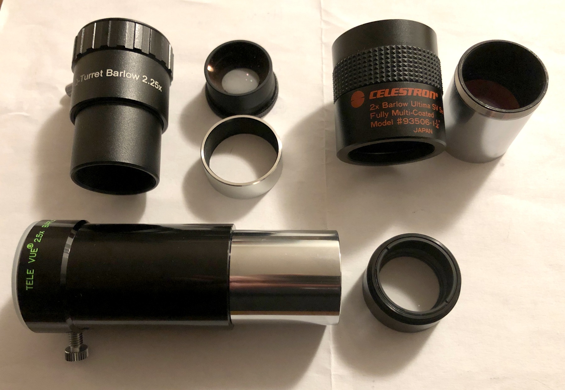

Aky barlow pouzit?
Kratke barlowky ako napriklad Ultima alebo Baader q-turret maju na kratsej vzdialenosti vacsi rozsah zvacenia. S baaderom mam rozsah asi 1.5x-4x. Dlhe barlowky (TV 2.5x, GSO 3x) potrebuju vacise vzdialenosti. Ak chcete vacsi rozsah skuste nejaku kratku barlowku.
Pozorovanie je s tymto velmi komfortne, potiahnem okular, zaostrim a mam ine zvacsenie. Nemusim nic vymienat a mozem si nastavit take zvacsenie ako mi seeing v danej chvili umoznuje. Navyse to este aj predlzuje eye relief.
Barlow clen staci odskrutkovat a vhodit do 2->1.25 adaptera. Zarazka ho zachyti.
Rozhodne odporucam vyskusat. Netvrdim, ze je to lepsie ako okular s kratkym ohniskom, alebo lepsie ako sada barlowiek, ale komfort je super a kvalita obrazu je pre mna nerozoznatelna od pouzitia pevneho barlowu pri rovnakom zvacseni.
A co je zaujimave, hoci priestor medzi okularom a adapterom nie je zakryty, nijak to nevplyva na kontrast. Teda pokial vam do toho priamo nesvieti lampa.
Juraj

Teleextender nebude fungovat, ten ma zvacsenie nezavisle od vzdialenosti. Musis pouzit barlow. Pozri si treti prispevok na prvej strane od usera “g”.
To TV na fotke je barlow, nie powermate/teleextender
Juraj
Juraj
Odpověď je přímo na stránkách TV :vpadysak píše: Chcem sa opýtať, či tá TV 2,5x na obrázku funguje ako klasický Barlow a pri predlžovaní vzialenosti za týmto členom sa dá dosiahnúť vyššie zväčšenie?
http://www.televue.com/images/TV3_Image ... crease.jpg
Ďakujem obom za info, presne v tom som nemal jasno.

Tu su vysledky testu. Testovane na Bresser Messier Dobson 150/750 s Baader Classic Ortho 18mm. Tento okular preto, lebo som cez neho dokazal odfotift obraz. Cez Morpheus 12.5mm mi to neslo, hoci tento ma ovela rovnejsie pole.
Ostrost som urcoval pocitovo z fotiek, co vnasa velku subjektivitu a chybu, ale dam linku na foto a mozete si spravit vlastny nazor.
Ucastnici testu Vysledky Tu su jednotlive fotky z merania. Jeden subor pre kazdu barlowku. Kazdy subor ma na zaciatku referenu fotku cez BCO 18mm, nasledne BCO18mm v barlowke, a potom idu fotky kde BCO 18mm a barlow clen su vo "variable barlow" drziaku.
https://www.dropbox.com/sh/wwgtijceb528 ... ekELa?dl=0
Je tam este jeden bonusovy subor s nazvom "All_barlows_compared.jpg", kde su porovnane vsetky barlowky v klasickom setupe.
S vysledkom som velmi spokojny Juraj
