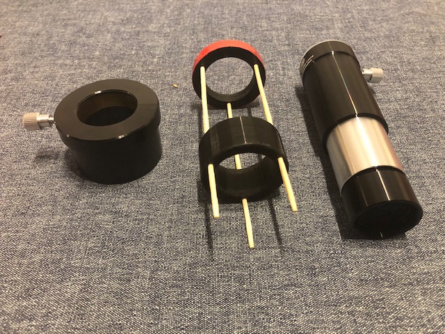

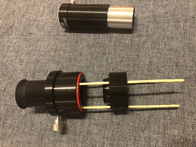

Ahojte,
Potrebujem poradit, ci tento system bude fungovat aj s telecentrickym systemom/focal extenderom - nieco ako Televue Powermate - dalej len focal extender. Pripadne poradit vhodnu barlow sosovku.
Spravil som jednoduchy prototyp variabilnej Barlow sosovky. Idea je posuvny drziak na opticky clen z nejakej barlow sosovky a menit jeho vzdialenost od okularu.
Drziak ma vnutorny priemer 1.25’’ a je dost tesny aby 1,25’’ vec z neho nevypadla. Drziak sa pozuva po troch vodiacich tyckach (zatial drevene spajle, naradim ich ocelovymi tyckami) a drzi len trenim.
Cele je to namontovane na redukcii 2’’->1,25’’ a pekne sa to zmesti do 2’’ vytahu.
Kedze barlowky maju vyrazny backfocus, pouzivam este 2’’ predlzenie vytahu. Focuser -> 2'' predlzenie -> variable barlow -> Eyepiece
Testoval som to s GSO 2,5x APO a GSO 3x ED barlow sosovkami a funguje to – opticku kvalitu som nemal moznost testovat, ale zaostrit sa da, obraz je ostry, testoval som to len pohladom na zahradny domcek.
Teraz potrebujem najst ten spravny opticky clen, chcel by som dosiahnut zvacsenia 1,5-2,5x.
Uvazoval som nad takymto Barlowom
https://www.dalekohlad-mikroskop.sk/pro ... t2-zavitom
Ten opticky clen priamo na okulare robi 1,5x zvacsenie, cize ten rozsah by som mohol dosiahnut.
Popri hladani ma zaujal aj Explore Scientific 2x Focal Extender – tiez ma samostatnu opticku cast. V mojom systeme, by som vedel ten clen dostat uplne k okularu a tym padom zmensit zvacsenie na menej ako 2x a posunom dalej zase zvacsit.
Je mozne zmenou vzdialenosti focal extendera od okularu menit zvacsenie tak ako s barlowom?
Pripadne mate nejaky tip na Barlow/Focal extender, ktory by mohol byt pouzitelny?
Budem vdacny za akekolvek konstruktivne pripomienky a rady.
Juraj

MilAN píše:Jaký je v tvé terminologie rozdíl mezi extendrem a Barlowem ?
Ano je. Ked spominam barlow tak myslim ten jednoduchy nasobic (2 alebo 3 clenna optika, predlzuje eye relief)
Ked spominam extender, tak mam na mysli focal extender (zvycajne 4 clenna optika, nemeni eyefelief) ako napriklad Televue powermate, alebo Explore Scientific Focal extender - telecentricky system.
Ako pisem, pokusy s dvoma Barlow sosovkami som uz spravil a fungovalo to.
Telecentricky system nemam k dispozicii a nie som tak zdatny v optike aby som to zo schem pochopil ci je mozne jednoducho menit vzdialenost a bude sa menit aj zvacsenie.
Prepisal som povodny prispevok, snad uz je jasnejsie co som mal na mysli.
Juraj

Akurat Televue 2x barlow mi padla do oka, prave tym, ze je relativne dlha, cim ju viac priblizim tym mensie bude zvacsenie - dufam.
S 3x GSO barlow clenom som sa dostal na zhruba 2x zvacsenie pri minimalnej vzdialenosti od okularu, co je este stale vela. Mojim cielom je od ~1,5 do ~2.5x pri akceptovatelnej optickej kvalite
Este spravim pokus s GSO 2.5x APO, ten opticky clen je namontovany v spodnej casti toho 1.25'' tubusu. Nad poslednou sosovkou je asi 2cm volneho miesta ktoreho ked sa zbavim, tak by som mohol este znizit zvacsenie. Skusim preskladat tie sosovky v tubuse tak ze, ten opticky clen otocim o 180 stupnov, tym padom dostanem vystup z Barlowky uplne na kraj toho 1,25'' tubusu a dostanem Barlow najblizsie k okularu ako sa len da.
