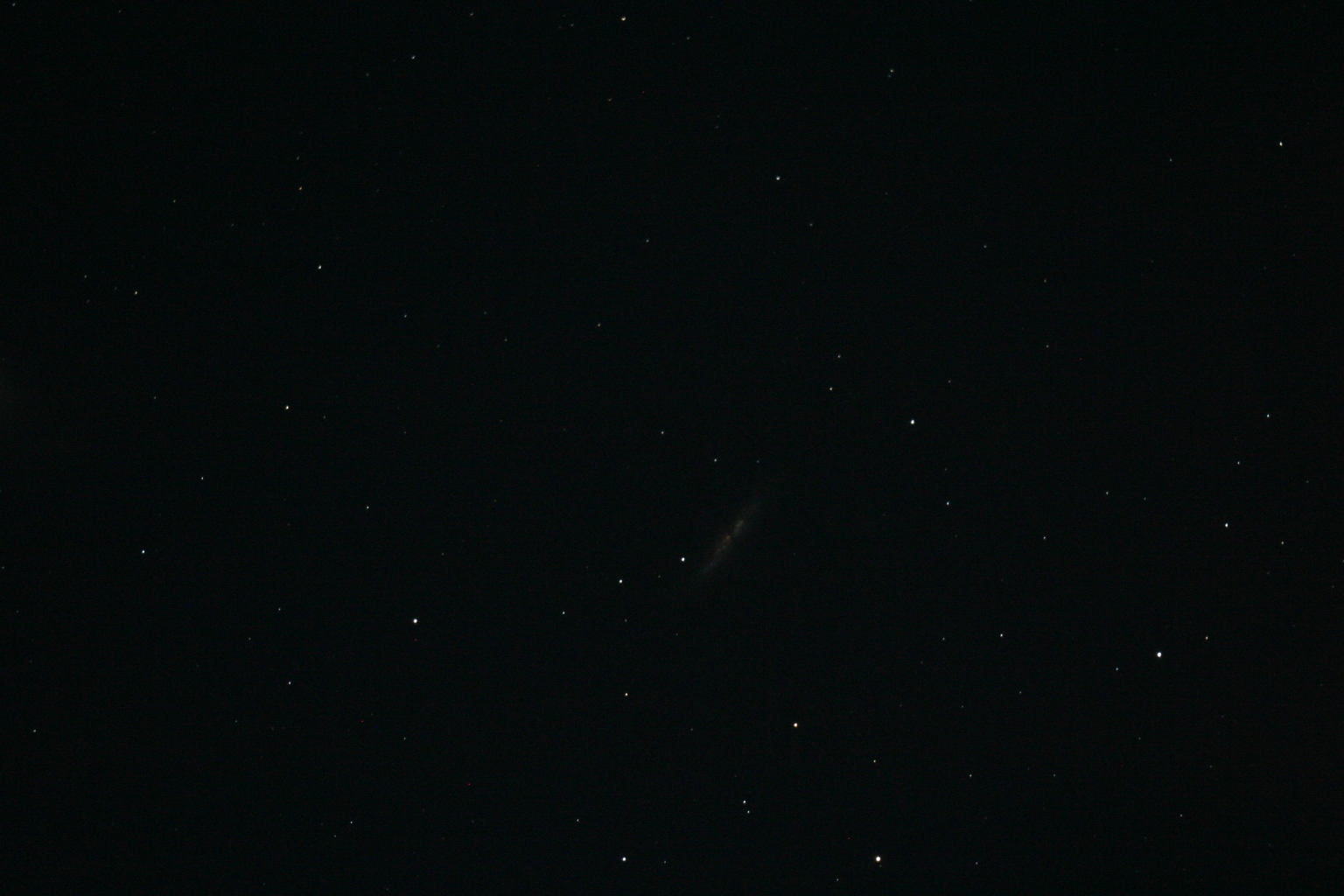

Jako ukázku přikládám jednu fotku galaxie M82 v plném rozlišení, tak jak to opustilo foťák :
http://astroview.psionfired.com/astro/M ... liseni.jpg
