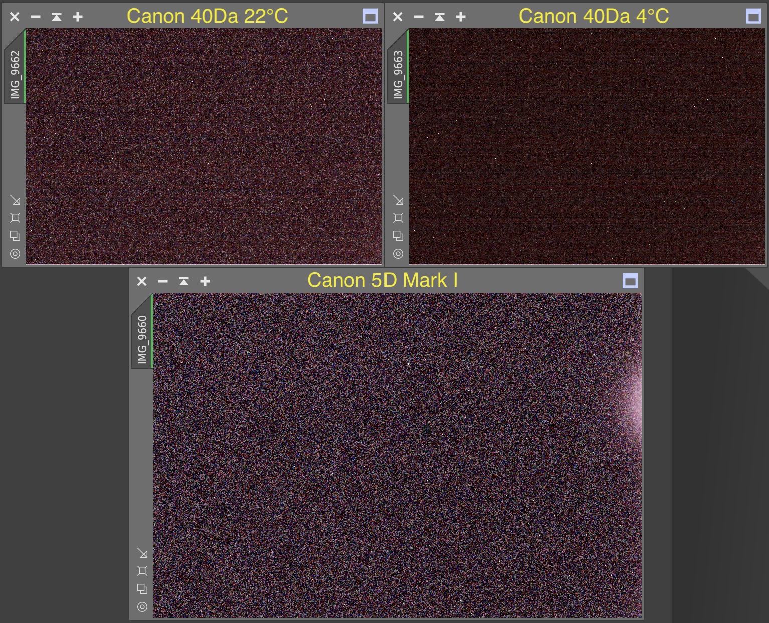

Ještě malé pokračování, porovnání standardního Canon 5D Mark I (2008) a Canon 40Da (2013), který má chlazení od Central DS. DF opět 300s expozice, úrovně jsou nastaveny na snímcích stejně, jak vidno bez chlazení je 40D na úrovni 1100D, s chlazením již jej jasně poráží. I bez chlazení je tam výhoda pro 40D, protože má na čipu měděnou destičku, která z čipu odvádí teplo i bez zapnutého Peltier chlazení. Canon 5D si ale nevede vůbec špatně oproti 645D nebo 1D. Také v době uvedení o čipu psali v superlativech, jak si mnozí z vás pamatují a Canon 5D byl velký hit (a drahý).
Canon 40Da 22°C
Calculating noise standard deviation...
* Channel #0
σR = 5.827e-04, N = 669160 (6.58%), J = 4
* Channel #1
σG = 4.224e-04, N = 1241428 (12.21%), J = 4
* Channel #2
σB = 4.792e-04, N = 493693 (4.86%), J = 4
Canon 40Da 4°C
* Channel #0
σR = 3.733e-04, N = 1149086 (11.30%), J = 4
* Channel #1
σG = 2.457e-04, N = 2221039 (21.84%), J = 4
* Channel #2
σB = 2.467e-04, N = 952121 (9.36%), J = 4
Canon 5D
* Channel #0
σR = 7.896e-04, N = 136949 (1.07%), J = 4
* Channel #1
σG = 4.693e-04, N = 259094 (2.02%), J = 4
* Channel #2
σB = 6.054e-04, N = 129975 (1.01%), J = 4
Test Canon 5D 40D.jpg (1017.41 KiB) Zobrazeno 3765 x
