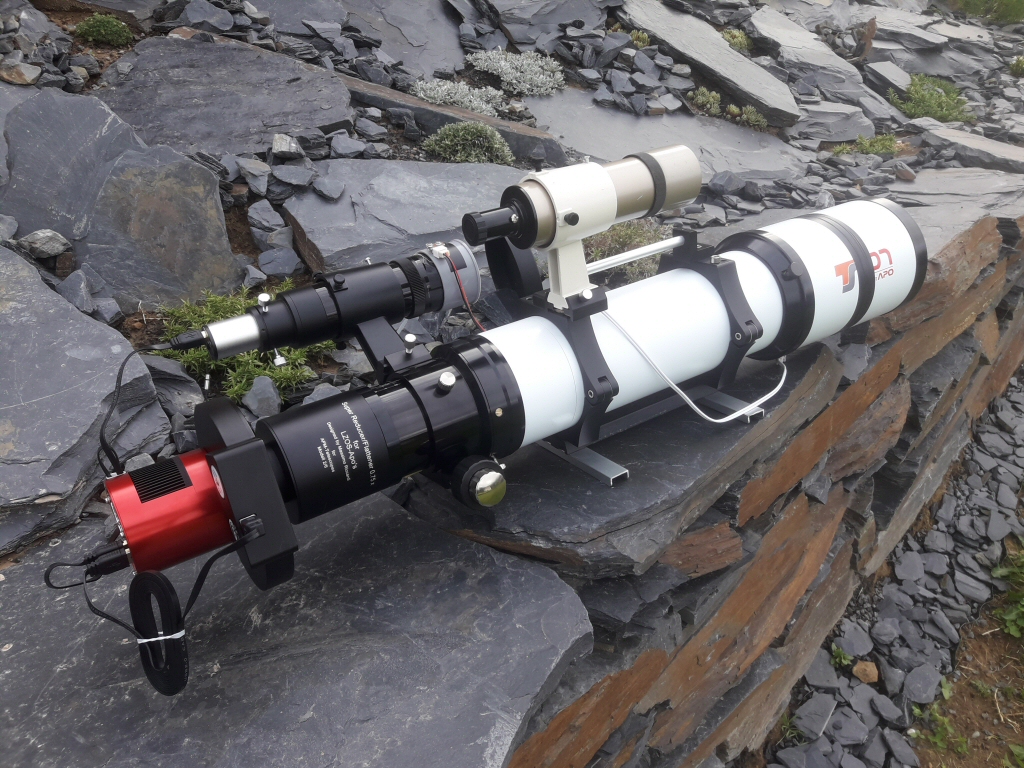

Zeptám se třebas tady - mám od TS APO 107/700 a k němu Riccardi rovnač 0.75 a ZWO ASI 1600mmc Pro.
Dalekohled má 2x60mm segmenty, kterými lze štelovat délku tubusu a rovnou udává, že na Riccardi rovnač má být nejkratší délka, tj oba segmenty pryč. Provedl jsem a pak jsem precizně nastavil backfocus podle ZWO na 55mm. A nezaostřil - výtah na doraz a nic. Tak jsem našrouboval jeden segment a zaostření dobrý. Jenže teď jsem koukal na víkendový first-light a při 1:1 jsou rohové hvězdy dost tristně protáhlé, snad stejně jako na levném ED80 bez rovnače. Začal jsem zkoumat a narazil na info, že to může dělat špatný backfocus. U infa rovnače jsem si přečetl, že backfocus rovnač-senzor je 80mm. Takže předpokládám, že to je ta správná hodnota a nikoliv těch 55, co udává ZWO?
A další otázka směřuje na ten popis rovnače, píše se tam "the reducer can be attached to the focuser of the apochromat. However, a back focus of at least 210 mm is necessary in this case." a pak se mluví o tom backfocusu rovnač - senzor 80mm. Mám to chápat tak, že od přední optiky po rovnač má být 210mm (proto výrobce TS doporučuje z tubusu odšroubovat oba segmenty) a od rovnače po senzor pak 80mm?

Příspěvek od nou »
Vzdialenost k snimacu urcuje kombinacia korektor a dalekohlad. ZWO udava 55mm lebo je to velmi casta vzidialenost pre koma korektory ale treba sa riadit vyrobcom korektoru teda v tomto pripade 80mm.
Backfocus by mala byt vzdialenost od konca tubusu kam sa davaju okulare a roviny zaostrenia. Ak nie je dostatocna vzdialenost tak sa potom neda zaostrit. Ak sa ale tento korektor zasunie do okularoveho vytahu tak je treba len 110mm.

Příspěvek od misa13 »
Musíš zachovat přesnou delku danou výrobcem.dej korektor na tu nejkratší vzdálenost k tubusu,jak to píše výrobce.od korektoru musíš dodržet těch 80 mm k čipu kamery.musis zkouset. ;)

Já mám sice závit M82 a tam je z jedné strany F a z druhé M. Ze strany focuseru je redukce M78 -> M82 končící M, pak rovnač a následuje redukce M82->M48 začínající F, tj to tam lze našroubovat jen jediným způsobem - takto.

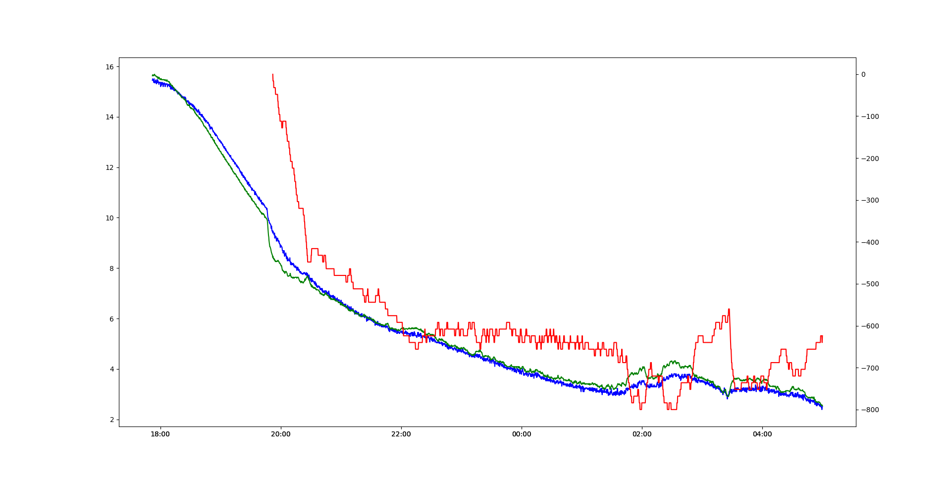

Zkusil jsem měřit, jak se mění zaostření s teplotou v průběhu noci.
Mám tento dalekohled. Kolem ventilátoru jsem dal plastový kryt, jak je popsáno tady. Navíc jsem tam přidal IR teploměr mlx90614, kerý měří teplotu zadní strany zrcadla a teplotu vzduchu za ventilátorem.
Během noci jsem ostřil přes masku a zaznamenal tento výsledek:
zelená = teplota vzduchu
modrá = teplota zrcadla
červená = poloha fokuséru
levá stupnice - teplota ve stupních
pravá stupnice = relativní poloha fokuséru v mikrometrech
20:00 otevření střechy
20:00-22:00 ostřeno na Vegu
22:00-1:00 Deneb
1:00-5:00 Beta cas
2:00-5:00 přecházela vysoká oblačnost
Překvapilo mě, že změny zaostření jsou mnohem větší, než co se dá vysvětlit teplotní roztažností ocelového tubusu.

#371
Příspěvek od Bill »
Vladimir Nadvornik píše:Překvapilo mě, že změny zaostření jsou mnohem větší, než co se dá vysvětlit teplotní roztažností ocelového tubusu.
Větší změnu dělá asi nerovnoměrné chlazení zrcadla z jedné strany a změna jeho ohniskové vzdálenosti.

Příspěvek od Vladimir Nadvornik »
Směr změny zaostření odpovídá tomu, co bych čekal od tubusu - klesne teplota, zkrátí se tubus, na fokuséru musím do plusu.
Teď to nemůžu najít, ale někdo tady někde psal, že změna ohniska zrcadla jde proti tubusu, nicméně vypadá to, že krátkodobě jde stejným směrem.
Příspěvky: 25466
Re: Ostření při astrofoto
#373
A jak si vysvětluješ to, že od cca 01:30, kdy se už nemění ani teplota vzduchu, ani teplota zrcadla, jsou takové skoky v poloze zaostření ? To při ustálené teplotě jde jednoznačně na vrub automatiky a ostření. Kdyby dojížděla setrvačností fokusace zrcadla, šlo by to jedním směrem, ne skoky v rozsahu až 0,25 mm. To je totiž daleko větší problém, než rovoměrná změna polohy ohniska, s kterou mohu dopředu počítat a kde si mohu tu změnu při ostření truchu "předjet", takže se mi během focení postupně obraz více doostří a posléze zase rozostří. A výsledek bude o mnoho lepší než to, co tady předvedla automatika při ustálené teplotě.
Jsem si jistý, že to dělá zrcadlo. Poloha zaostření je úměrná rozdílu teplot mezi zrcadlem a vzduchem okolo. Rychlý nárust teploty vzduchu o 0.5 stupně posune ohnisko o 0.2 mm.
S vypnutým ventilátorem by to asi vypadalo jinak. Kolem zrcadla by zůstala klidnější vrstva vzduchu, která by zabránila rychlým změnám teploty.
Od té doby jsem naprogramoval model, který počítá polohu fokuséru jako lineární kombinaci různě zpožděných teplot a nastavil koeficienty podle grafu výše. Funguje to lépe, než když na zaostření nesahám.
Příspěvky: 25466
#375
Nechce se mi věřit, že v tak krátké době udělá zrcadlo skoky do plusu i minusu. Tepelná vodivost skla je malá, změna telploty v masivu skla bude trvat dlouho a teprve potom může dojík k defokusaci. Mě by zajímalo skutečné měření změny ohniskové roviny, podle vlivu okolní teploty, bnez nějakých zásahů ventilátorů a pod. To tam vnáší další prvek, který má vliv na tubus i zrcadlo. Takových měření na netu bylo více, ale vždy se do toho zamontují ventilátory, chlazení a podobně- prostě další vlivy a každy z toho dělá nějaké závěry. Nikde jsem ale nenašel to nejjednodušší, co to dělá samo = venkovní teploměr a měření fokusu.
