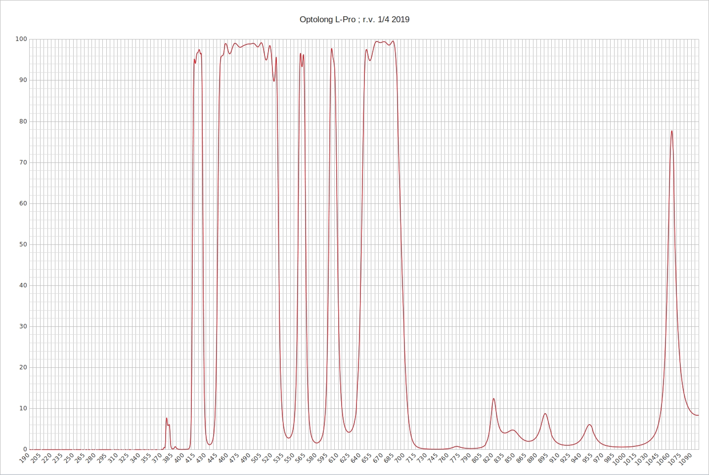

Tak už mám k dispozici detailnější tabulkové hodnoty proměřených filtrů Optolong na spektrofotometru UV-VIS. Měření proběhlo opakovaně s rozlišením 1nm a byly brány průměrné hodnoty v % propustnosti - Transmitance (T). Rozptyl naměřených hodnot (T) byl v rozmezí 0,3%.
Protože přibyl do "sbírky" Optolong L-PRO, tak začnu s ním.
Křivka propustnosti uváděná výrobcem.
L-Pro Optolong.jpg (370.64 KiB) Zobrazeno 5135 x
Křivky propustnosti z LICA v roce 2015
LICA - OPTOLONG L-Pro
Aktuální měření v rozsahu 190 - 1100nm
L Pro Optolong.jpeg (798.16 KiB) Zobrazeno 5135 x
Detailnější pohled ve viditelném spektru
L Pro Optolong detail.jpeg (454.88 KiB) Zobrazeno 5135 x

No žádnej zázrak. Jako zásadní průšvih bych viděl tu nežádoucí propustnost v IR oblasti (tři špičky od 8 do 12%). Hlavně kolem těch 850nm. To může být potencionální problém hlavně při použití místo L filtru u mono kamery. Hlavně refraktory už nebudou v IR oblasti korigované a může to dělat nehezká kolečka kolem hvězd.
Jediné řešení je dodatečný kvalitní IR blok filtr.
