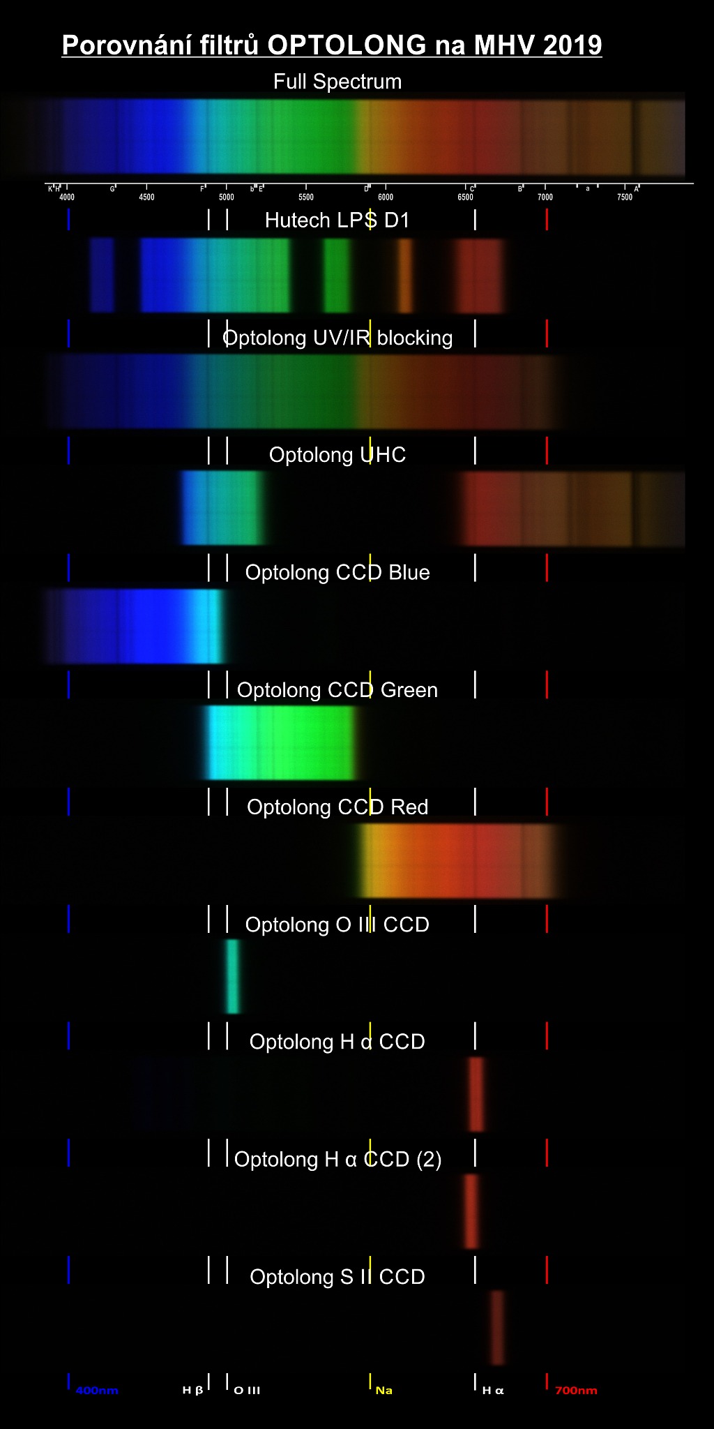

Na jarním MHV jsme využili chvilku zatažené oblohy a skoukli další várku filtrů, tentokráte od firmy Optolong. První je opět plné spektrum z kamery QHY185C a následuje spektrum filtru Hutech LPS D1. Další jsou již Optolongy přičemž H-alfa filtry jsme měli dva z různých várek.

Re: Úzkopásmové filtry
Tie Optolongy "OIII a Ha (2)" sa len tak tak triafajú do žiadanej vlnovej dĺžky?
Môže to byť odchýlka merania, alebo výstupná kontrola Optolongu je tak žalostná?
http://astrofotky.cz/~Nestak
No, je to spíš výsledek požadované nízké ceny. Ačkoliv se tyhle druhy filtrů vyrábějí přes 30 roků, je to stále technologický problém dosáhnout reprodukovatelné požadované parametry .LukasNestak píše: Môže to byť odchýlka merania, alebo výstupná kontrola Optolongu je tak žalostná?
Takže k těm nejdražším filtrům dostanete i skutečně změřené parametry, u těch známějších značek máte alespoň zkušenostmi uživatelů ověřenou kvalitu i s nezávislými testy, které o těch filtrech něco vypovídají, tak u těch nejlacinějších máte jen nějaký graf , který předkládá výrobce k uvěření.
A k nim pochvalná vyjádření uživatelů, kteří si chválí, za jak málo pořídili filtr, který "úžasně" funguje. Při čemž vůbec netuší, jak funguje a jak by fungovat měl. On vždycky potlačí část spektra, ale jestli a na kolik procent propustí požadovanou emisní čáru, to je v tom neznámá.
Pokud by takový filtr šel vyrobit za 1/3 ceny těch drahých a měl stejnou kvalitu, tak už ti dražší výrobci dávno zkrachovali.
Vzhledem k tomu, že spektrograf je zjevně nakalibrovaný podle absorpčních čar ve spojitém spektru, tak to chyba měření rozhodně není, a ten filtr bohužel opravdu takto vypadá.
Jen k doplnění - úzkopásmové filtry SII, OIII jsou 6.5nm, oba H-Alpha 7nm. Ha CCD (2) je stejně jako OIII a SII z výroby podzim 2018, Ha CCD počátek roku 2017, kde je vidět i slabá propustnost přes zelenou k modrému spektru.
Zajímavost z měření, která byla důvodem k smíchu - spojením obou Ha filtrů, vznikl ještě "úzkopásmovější" Ha filtr.
Ještě jednou poděkování za ochotu p. Zahajskému přenášet spektrometr a proměření Optolongů, neb je k jejich otázkám a dohadům mnohem jasněji, než-li dovolila obloha na letošním jarním MHV (škoda, alespoň k tomuto posloužila).
