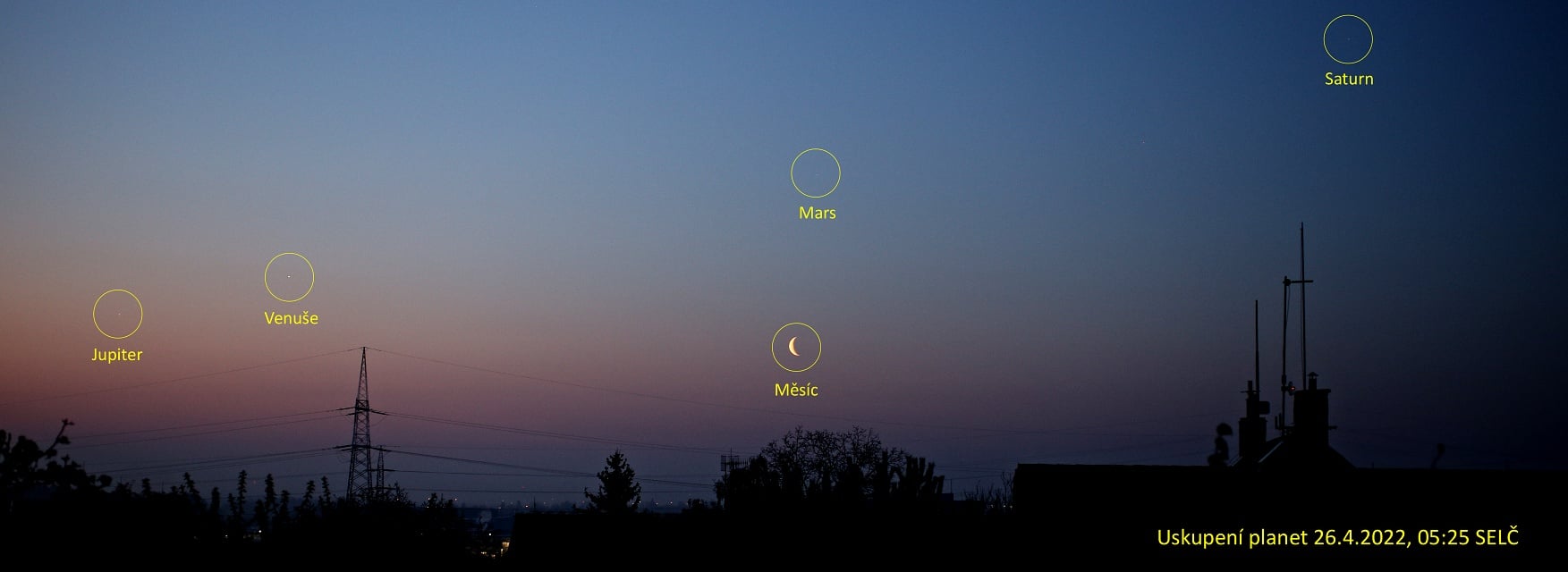

Příspěvek od Janek »
Oživení tématu - nevím, zda i letos to je tanec planet, ale ranní seskupení 26. dubna spolu s Měsícem stálo za vstávání. Canon 6D + Sigma 50mm.

No jo, ne kazdemu preje pocasi...

Pekne foto ranneho zoskupenia.

Škoda, že ta blízká přiblížení jsou večer. Do rána se planety více či méně rozutečou.
Kód: Vybrat vše
    Mutual conjunctions of the Planets
[Date and times are for minimum separation]
                 Center   Limb
  Yr Mth Dy   Hr   Sepn   Sepn  Type  Elon   Planets
2022 Apr 27 19.2    25"     7"  Miss   43w   Venus (-4.2)   Neptune (7.9)
2022 Apr 30 20.9  13.8'  13.3'  Miss   43w   Venus (-4.1)   Jupiter (-2.0)
Edit: Opravena tabulka podle tipu od Nou z následujícího příspěvku. Dík !
