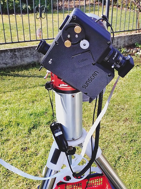

Je i jiný způsob jak fotit Slunce - pomocí spectroheliographu. Tak to chci zkusit a postavit si SunScan , když elektronika byla v šupleti ( RPi4 a Raspberry Pi HQ kameru). Potřebuje to ještě Optical kit for SUNSCAN. Když se bude dařit a metoda se mi osvědčí ( a zvládnu to Obrázek), polovina optiky se dá použít do projektu Sol'Ex ( stačí výměna objektivů u kamery a kolimátoru).

Takhle to vypadá při prvním světle ( RPI4 je mimo na stripce)

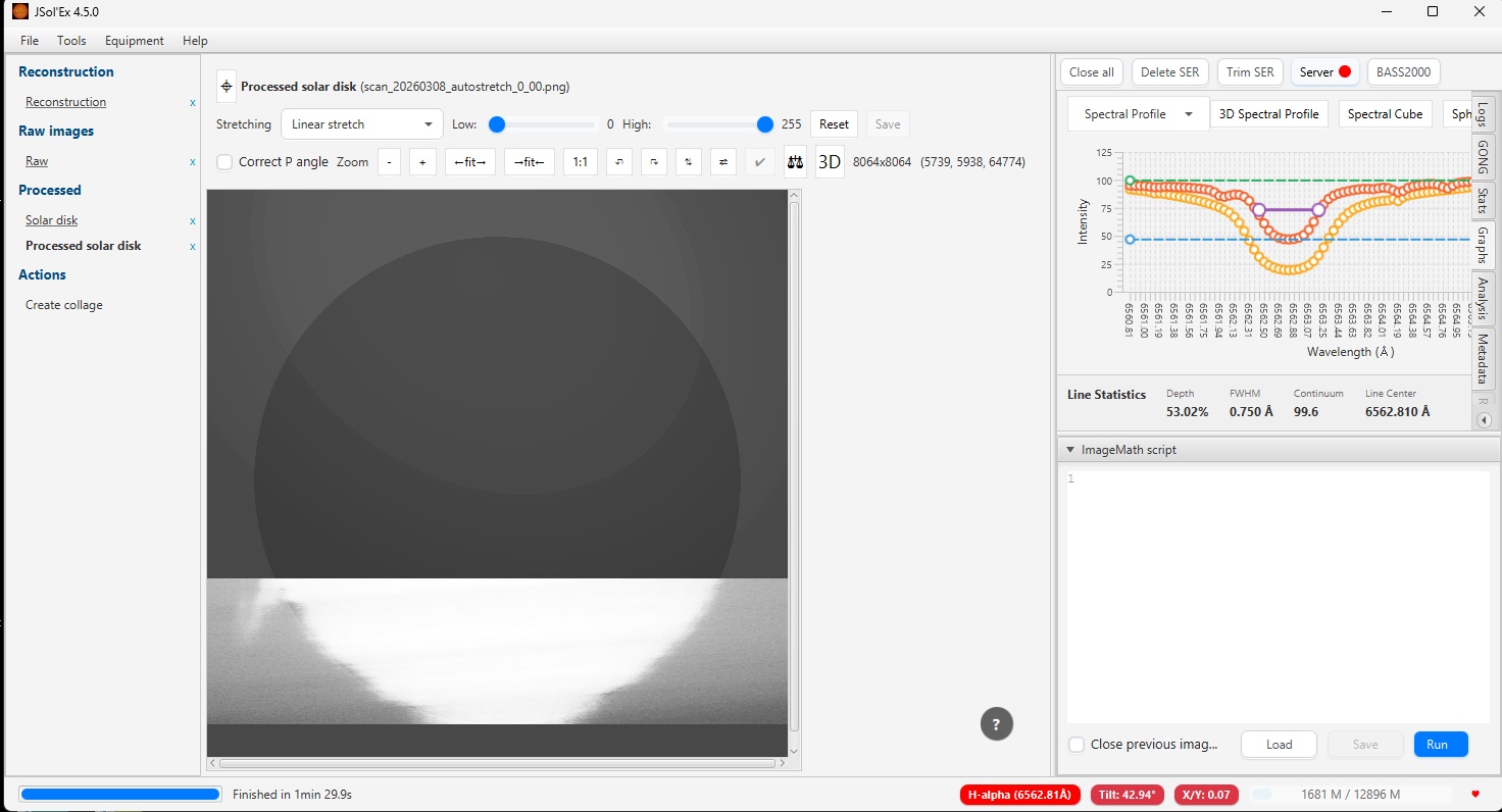

Tohle mi z toho vylezlo na PC ze sw JSolEx :( . Asi někdě dělám chybu :oops:. Pokud hodnoty Line Statistics nekecají, tak optika je v tom nevinně. Podmínky byly mizerné - je to snímané přes vysokou oblačnost, při které bych jindy ani nezkoušel fotit.
Tady jsou data 1.7GB pokud to někomu něco řekne.
P.S.
Je to můj první kontakt se spektroskopií

Podle mě to máš chybně natočené. Slunce musí procházet ve směru kolmo na štěrbinu - spektrální čáru. Tobě cestuje skoro podél ní. Soudě dle toho co je v tom .ser souboru.

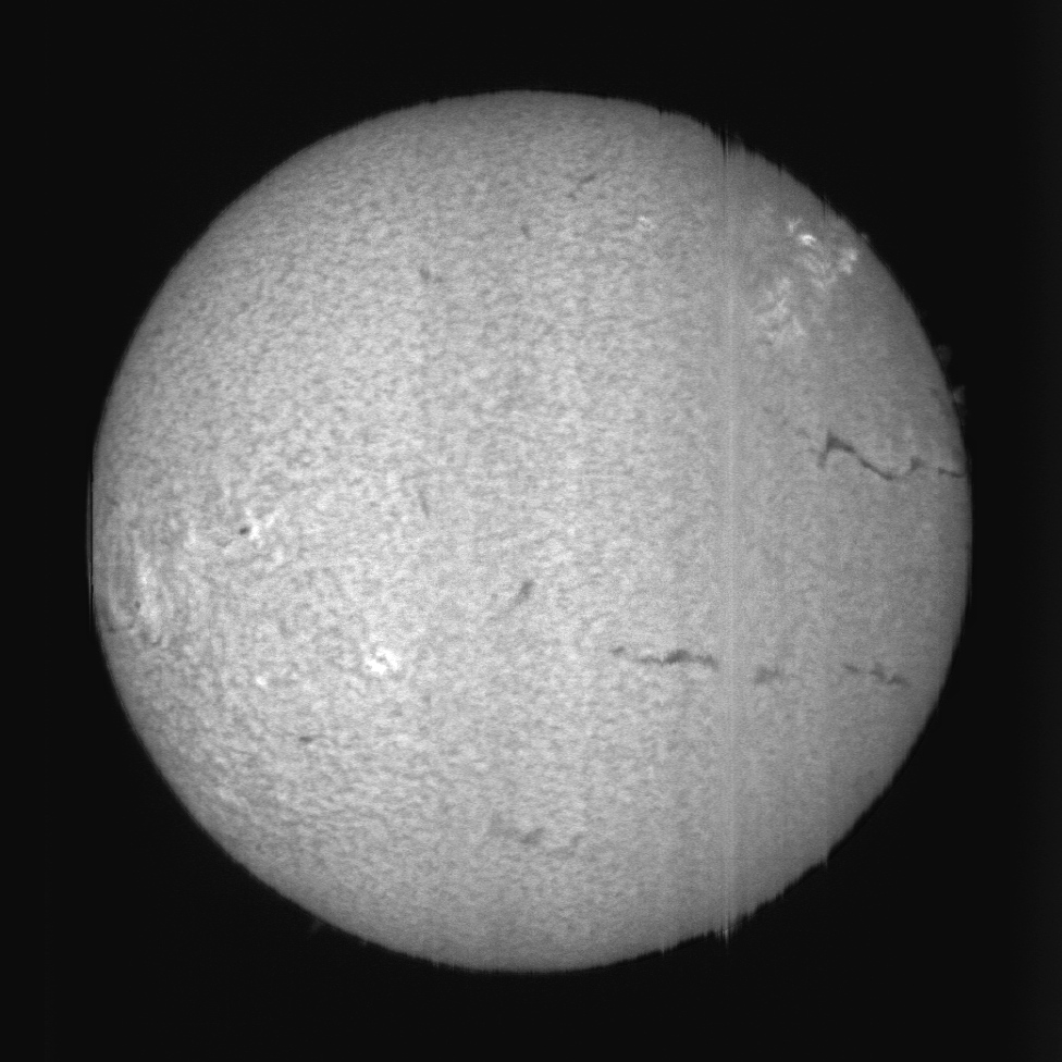

Chyba byla v umístění SunScanu na QE montáži ve špatném úhlu. Po úpravě uchycení k EQ montáži a trápení se s ovládáním AM5N a po automatickém zpracování ze JSol’Ex toho vylezlo toto ( apertura 25mm, focus 200mm). Bude to potřebovat doladit optiku ( správně zaostřit 3 objektivy Obrázek )

pokračování dávky
Re: Slunce SHG - SunScan & Sol'Ex
Napsal: 09. 03. 2026, 13:19
od midars
a ještě
od midars
a konec

Tady jsou data, kdyby někdo chtěl

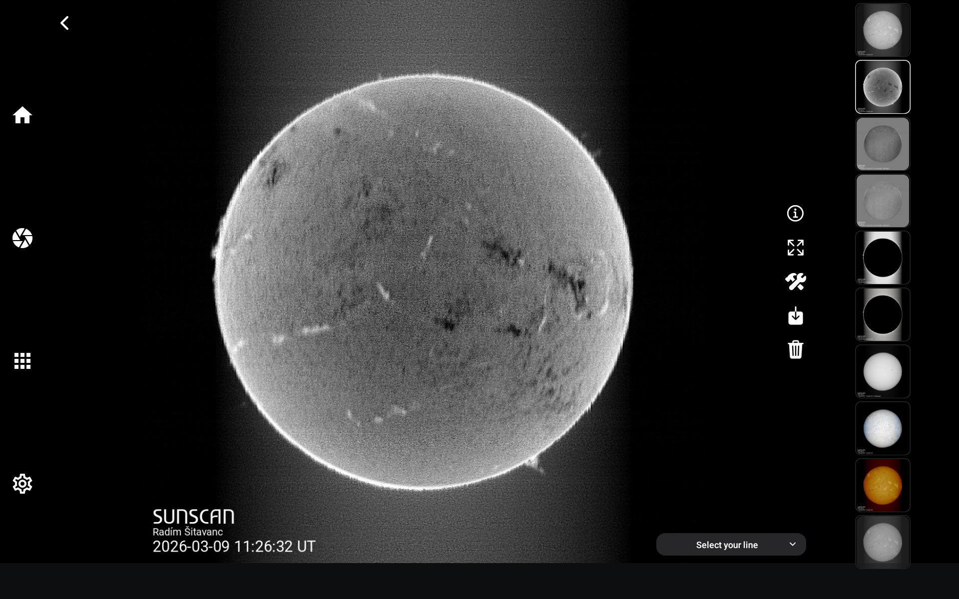

Na MHV to předpokládám vezmu a ještě to tam třeba s odborníky i doladíme. Tady jsou ještě data jen zpracovaná přímo v SunScanu na RPI4 a stažená.
Takhle to vypadá na obrazovce tabletu

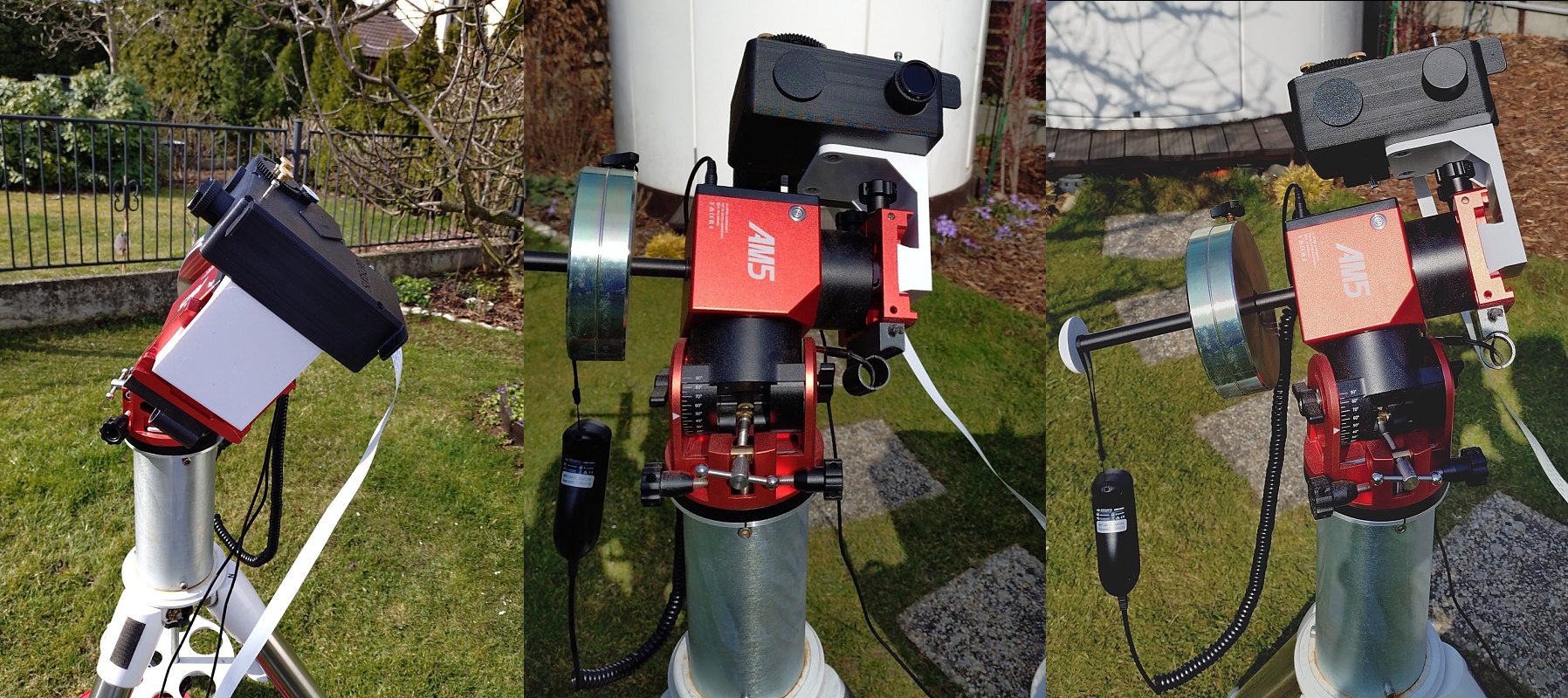

Nevydržel jsem to a přes hrozné "sluneční podmínky" jsem dneska ověřoval nový držák SunScanu na AM5N v EQ mode, aby štěrbina byla kolmo na drift Slunce. Na obrázku poloha ráno a odpoledne. Snad to bude fungovat.
Zkoušel jsem nemožné - zaostřit za hrozného seeingu, který byl patrně i příčinou vytrhaných sloupců.
