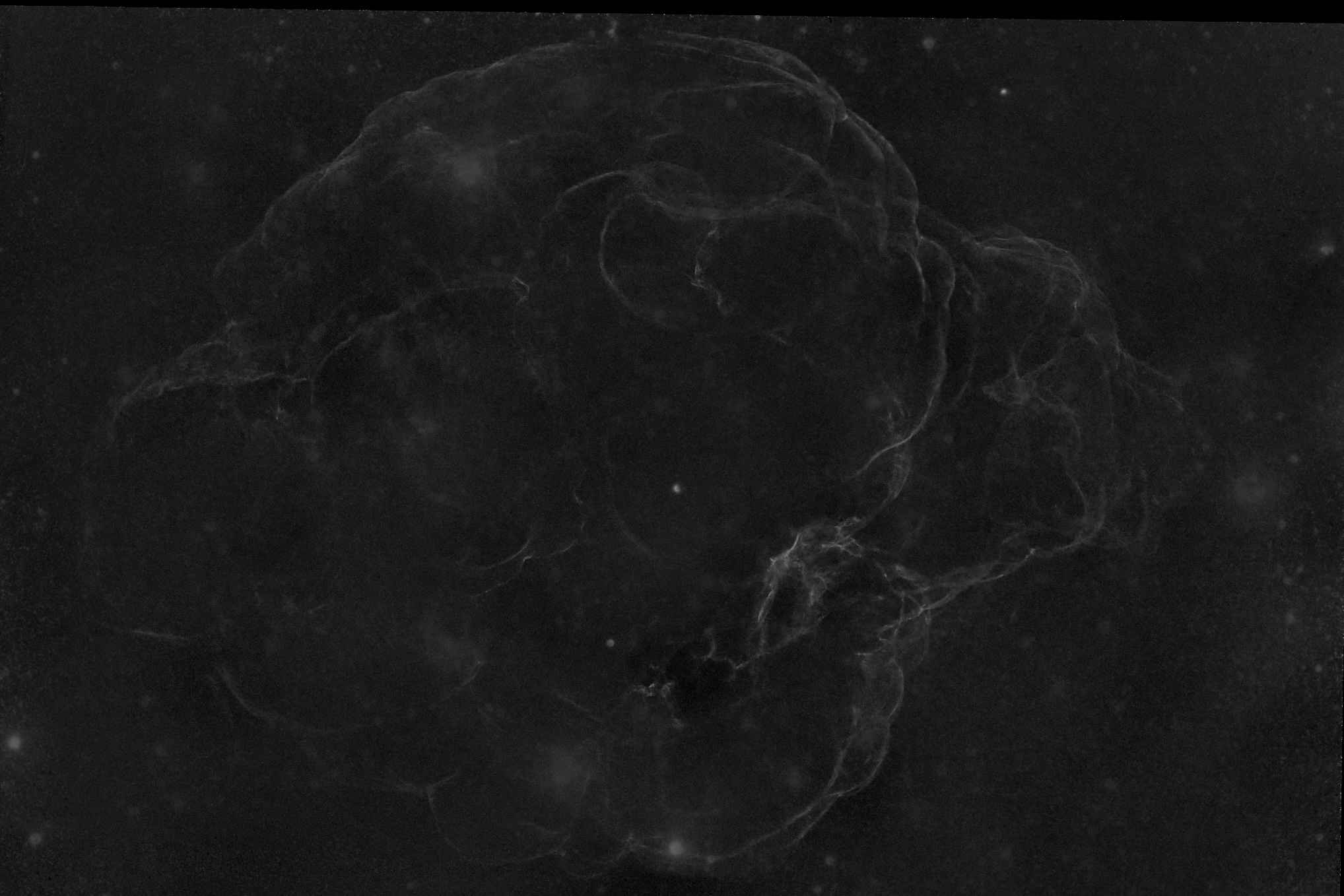

- F3.5 u Mini-cat je slušný fofr, přikládám srovnání 3h expozice na F3.5 s 8h expozicí na FMA180 F4.5, obojí na stejné kameře a stejném filtru Astrodon OIII 1.25" jendotlivé expozice byly 500s na FMA a 300s na MiniCat. 8h na FS60CB je na ASI2600Mpro s fitrem OIII Astronomik MAXFR (rozdíl oproti Astrodonu je vidět)..
- Snímky jsou to špagety SH2-240 s extrémně slabou OIII emisí (bez hvězd)

Níže kromě toho rohu senzoru (je kalibrováno, složeno, strečnuto) a svou náhledů na špagety bez hvězd ještě snímek sestavy ve které mám všechny tři uvedené dalekohledy na jedné liště (TAK FS-FMA180-MiniCat_51 s kamerami ve stejném pořadí ASI2600M s filtrkolem, ASI294MC a ASI294Mpro s Astrodon OIII).
