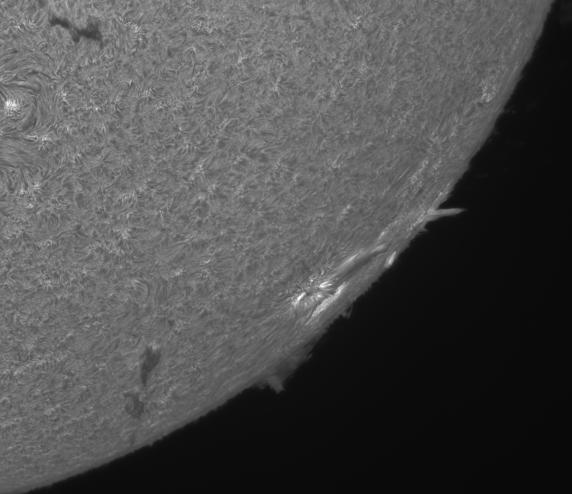

Tak z Heliostaru 100 se včera stal Heliostar 150 :-) Narouboval jsem zadní část Heliostaru 100 na torzo Bresser 150/1200 s Baader DERF filtrem. Funguje to vizuálně parádně. Není to už samozřejmě na celý disk (do sweet spotu etalonu se nevejde, ale jen o kousek), ale s tím jsem počítal. Vizuálně na větších zvětšeních je to parádní podívaná, hlavně přes bino, kde už stovce začínalo chybět světlo . Kontrast je stejný jako se stovkou. Těším se na test s kamerou. Včera po složení to klaplo jen malými dírami mezi mraky a na kameru už nezbyl čas.
Finální řešení bude ale zrcátky zalomená sestava s oběma objektivy, přepínatelná na celodisk přes 100mm a na detaily se 150-kou. Ale to dá ještě dost práce. Nyní šlo jen o test, jak to funguje opticky.
Dneska ale podmínky dopoledne přály, tak jsem to trochu potrápil. Rozlišení je teda pecka, i když s tím seeing klepe hodně, chvilky klidu se nejdou a stack 500 snímků z 5000 je úžasný. Po složení v AS3 stačí jen doostřit v Registaxu, a trochu potahat křivky v editoru, žádné složitosti a obrázek je jak víno.
Níže jsou nějaké obrázky té obludy a také co z toho padá.
