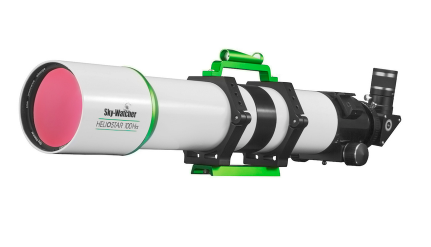

Sky Watcher inzeruje nový 100 mm Heliostar s převzatou technologií etalonu od Heliostar 76 ! Pokud se podaří spolehlivě zvládnout výrobu etalonů, mohou být Heliostary zajímavou a levnější alternativou ke konkurenci:

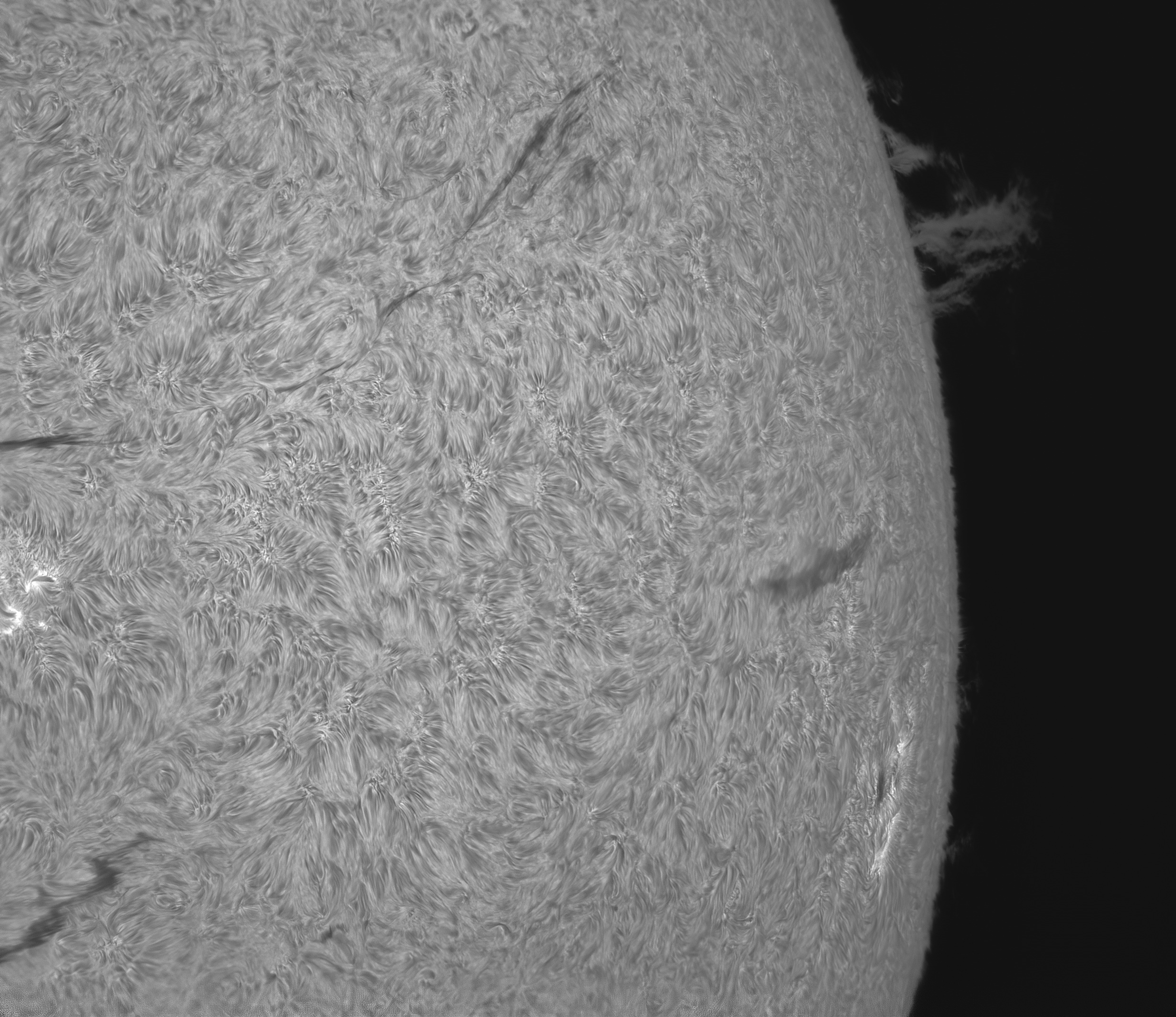

Tak konečně vylezlo Slunce a můžu vyzkoušet Skywatcher Heliostar 100 a pravděpodobně je to první kus v ČR. Že je kontrast výborný, a pole homogenní, to už jsem viděl při vizuálním zkoušení v Supře. Ale kameru jsem tam dal až nyní, ta to zcela potvrdila. Disk je naprosto dokonale homogenní, žádná tmavší a světlejší místa. Jacquinot sweet spot je s rezervou, odhadem tak minimálně o polovinu disku slunce větší, než se začne ztrácet kontrast.
Natočil jsem pár sekvencí, i přes blbý seeing. Zatím zde je jeden single snímek. Zcela bez úprav, lineární (v SharpCapu nebyl nastavený žádný stretch ani gamma). Takhle je to prostě vidět v reálném čase na monitoru.

No a tady je stack 150 nejlepších snímků ze 3000, v AutoStakkert 4, lehce doostřeno a nepatrně zvednutý kontrast přes křivky v AdobePS. Jinak nic, žádná kalibrace DF ani FF, kamera ASI 1600 mono v primárním ohnisku dalekohledu. Větší detaily přijdou, až seženu barlow co nedělá interferenční kroužky.
Kreslí to naprosto parádně, tedy můžu s pocitem dobře utracených peněz zítra odletět na dovolenou
Až se vrátím, tak ze mě zase určitě nějaké snímky vypadnou.

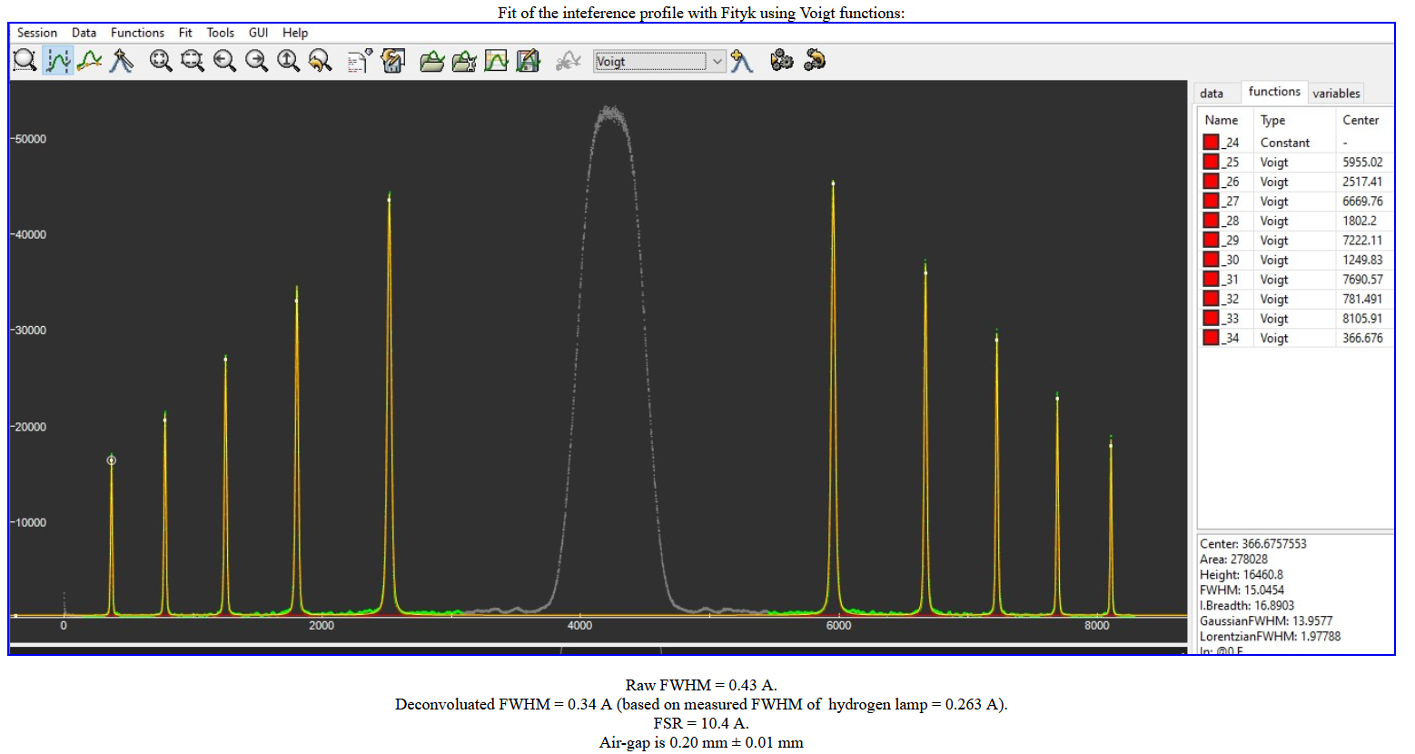

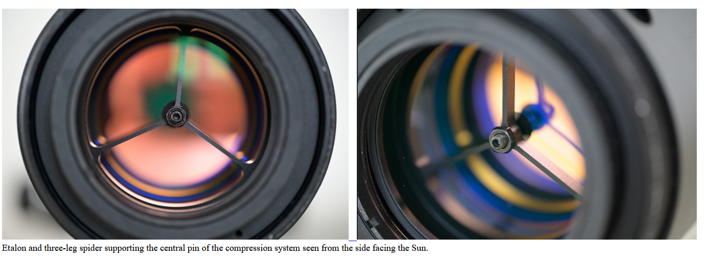

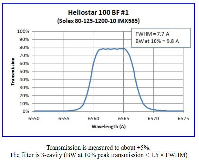

Na SolarChat foru zveřejnil Christian Viladrich 25.ledna t.r. jeho podrobná laboratorní měření na etalonu a blokovacím filtru SW Heliostar 100:
https://solarchatforum.com/viewtopic.php?t=51958
Etalon je vzduchový s aperurou 60mm a malým centrálním zástinem 10mm ! Ladí se mechanicky změnou tlaku. Naladěný na centrum H-alfa má měřený teleskop propustnost lepší jak 0.35Ä, což je velmi dobrá hodnota. Pozitivní zprávy od dalších majitelů tak podporují přesvědčení, že Sky Watcher zvládnul technologii výroby Heliostar etalonů a blokovacích filtrů na výbornou! Lze předpokládat, že i jeho menší bráška Heliostar 76 má a bude mít podobně dobré parametry: https://solarchatforum.com/viewtopic.php?t=51449

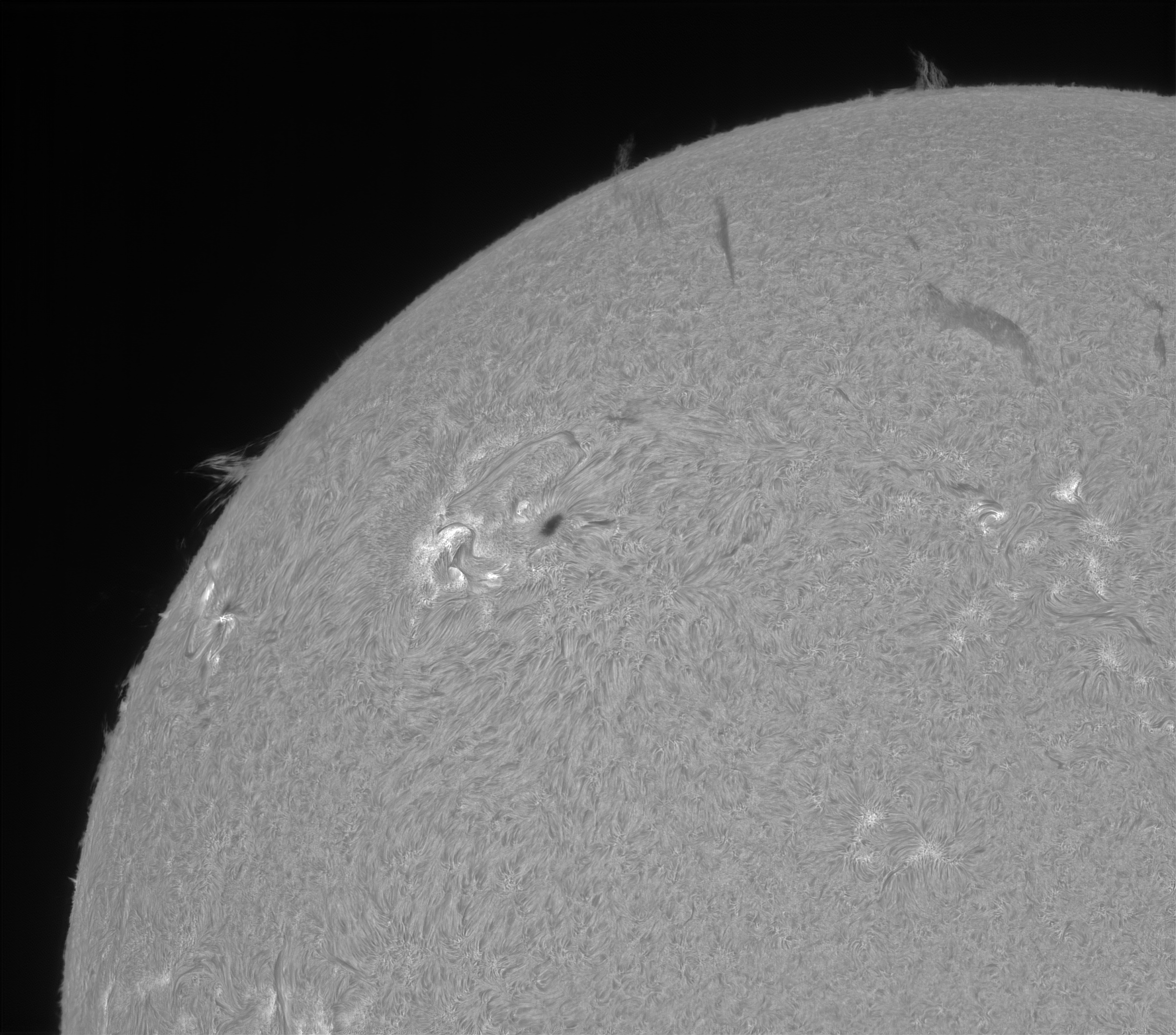

Konečně hezky o víkendu, tak jsem hodil Heliostar 100 na AM5. Cílem byl test vyššího rozlišení. Zkusil jsem dva barlow členy a kameru C1-5000 s menšími pixely, než předchozí pokusy s ASI1600. Bohužel oba Barlow členy tvrdošíjně odolávají pokusu o likvidaci interferenčních kroužků, ať už náklonem nebo změnou vzdálenosti od kamery, a tak jsem problém nakonec vyřešil ditheringem. Prostě jsem v průběhu snímání obrazem po senzoru trochu jezdil, a ony se ty proužky ve složenině vyprůměrovaly, není po nich ani stopy. Níže jsou dva detailnější snímky části Slunce, kde se před pár dny vynořila skvrna a aktivní oblasti okolo.
Kontrast je prakticky beze změny, skoro takhle to leze z kamery. Pouze lehká úprava černého a bílého bodu. Bez kalibrace FF (prostě není třeba, pole je kontrastem zcela homogenní). Výběr 5% nejlepších snímků z 3000. A samozřejmě složeno AS3! a doostřeno v PI. Každý snímek je snímaný jiným barlow členem (jeden je 2.7x APM ED Barlow - ten s vyšším rozlišením. Druhý je přes nějaký noname 1.5x Barlow. Ale ty poměry zvětšení nesedí, kamera je jinde než uvažovaná fokální rovina okulárů.
