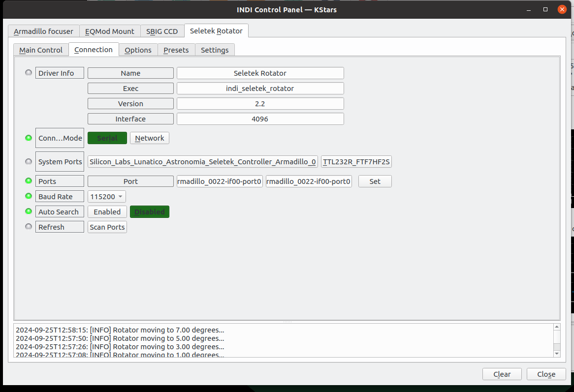

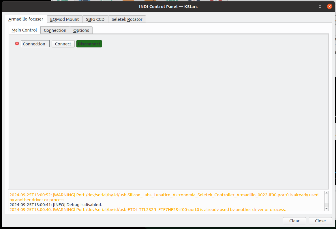

Používam vyššie spomenuté zariadenie na ovládanie kombinovaného fokuséru a rotátoru Gemini Integra RF80.
Celé to mám pripojené cez INDI k CCDciel alebo ku KStars na Ubuntu 20.04.6 LTS.
Problém mám ale v tom, že nedokážem mať pripojene súčasne obe zariadenia. Musím jedno odpojiť v INDI, aby som mohol pripojiť to druhé. To predpokladám tak byt nemá, teda aspoň dúfam.

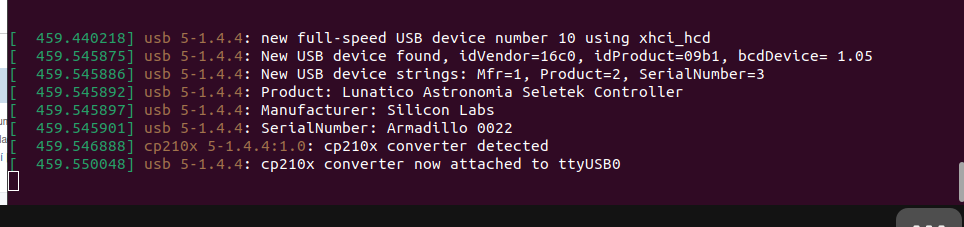

Skúsil som pripojiť Armadillo bez motorov.
Potom som pripojil prvý motor do Main port na Armadille.
Následne som pripojil aj druhý motor do Exp port na Armadille.
Výstup v sudo dmesg -w ostáva stále rovnaký.

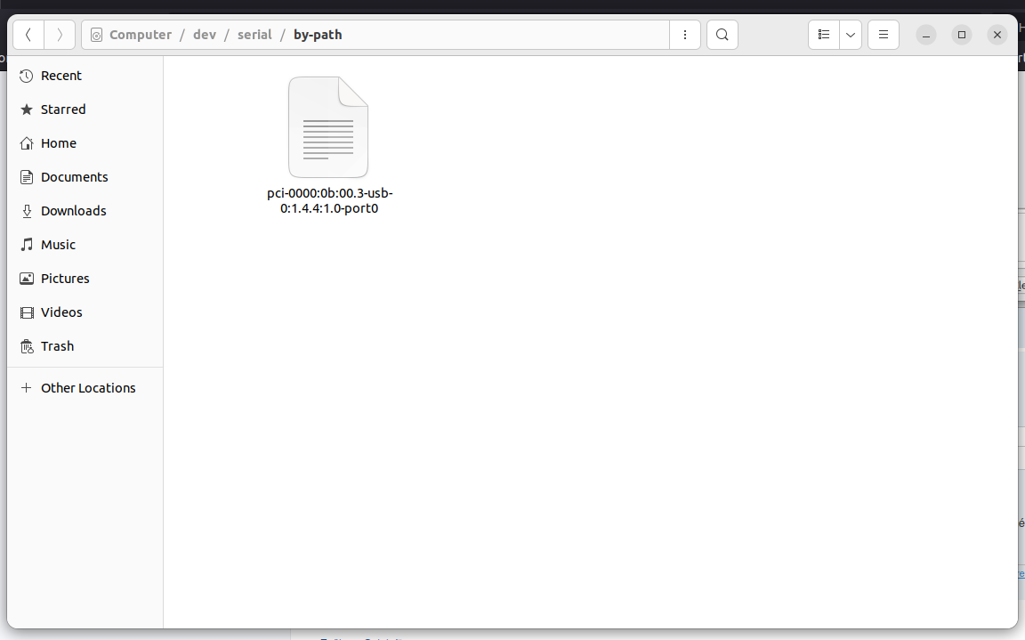

A takto vyzerá zložka serial. Nemení sa či je v Armadille pripojený jeden, oba, alebo žiaden motor.
Všetky kombinácie som skúsil s Armadillom zapojeným permanentne do usb a druhé kolo som Armadillo nanovo pripájal do usb. Nič sa nemenilo.

Aha teraz pozerám že je to jedna krabička ktorá vie ovládať dva motory. Takže to bude len jeden prevodník a nie je to teda kolízia. Problém bude teda v INDI ovládači ktorý neráta s duálnym použitím. Tam asi by bolo treba napísať kombinovaný focuser rotator driver lebo len jeden driver môže používať ten sériový prevodník.

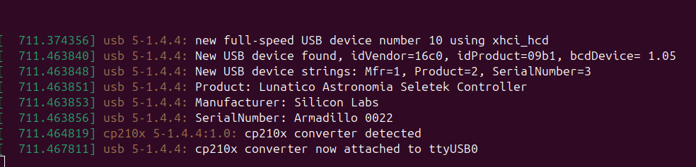

Medzitým som prešiel na vyššiu verziu Ubuntu a zmenilo sa toto:
Serial Ubuntu24041LTS.png (37.69 KiB) Zobrazeno 6633 x
Výstup z terminálu
Terminal Ubuntu24041LTS.png (63.07 KiB) Zobrazeno 6633 x

Nakoniec ten indiserver spúsťam ako root a dokážem ovládať obe zariadenia súčastne cez CCDCiel.
