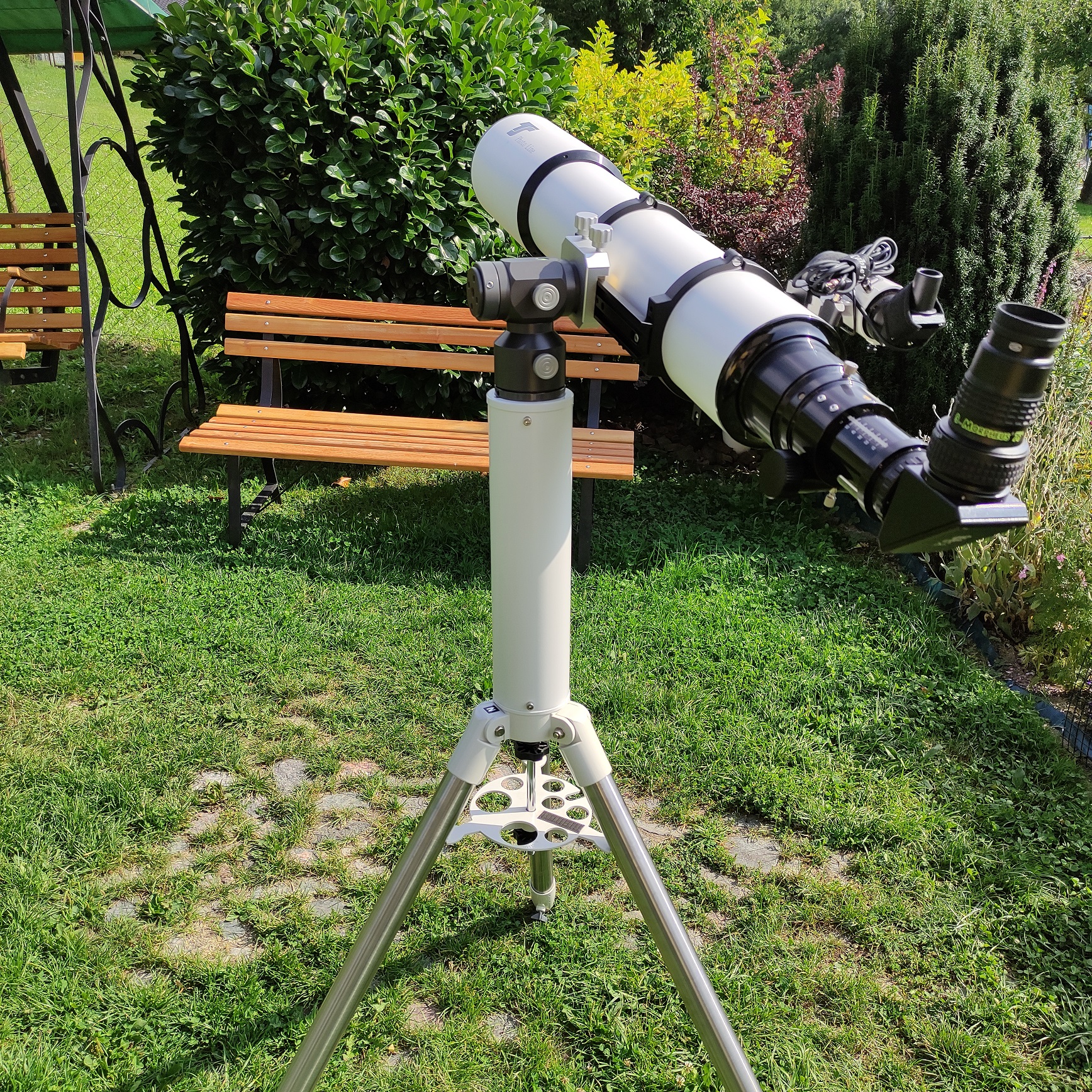

Před dávnými lety, když jsem si koupil refraktor ED APO 125/975 od firmy TS jsem měl dilema, jakou na něj koupit azimutální montáž.
Po poradě se zkušenějšími kolegy jsem dospěl k názoru, že taková montáž se u nás neprodává.
Chtěl jsem Losmandy AZ8, nebo Rowan Astronomy AZ100. Obě cenou několikanásobně překračující cenu ED-čka.
Abych se vyhnul rozvodu s manželkou (přece jenom jsem za hračky na pozorování za těch cca 9 let už utratil dost peněz), přemýšlel jsem co s tím.
Jediné rozumné řešení které mě napadlo bylo udělat ústupek a koupit místo AZ montáže mechanickou EQ-5 ku která by 125-ku měla unést.
Byl jsem si vědom toho, že se dalekohled bude přetáčet do nestandartních poloh, ale jiné řešení mě nenapadlo.
EQ-5 ku jsem si pořídil a pár let na ní pozoruju planety, měsíc, dvojhvězdy a temné mlhoviny. Po azimutálních montážích jsem stále pokukoval.
Nedávno mi padla do oka montáž NoHs Mount CT-20 od Korejského výrobce. Při hmotnosti hlavy 2kg a nosnosti 20kg a přijatelné ceně to byla
zajímavá nabídka. Začal jsem více hledat a sondovat, narazil jsem na recenzi od Williama A. Paoliniho. Začal jsem hledat i na Astrofóru, ale tam
byl pouze příspěvek od kolegy Johny 723. Napsal jsem mu, on mi odpověděl a montáž vychválil. Tímto mu také děkuji za radu.
Montáž (hlavu) jsem objednal a bylo mi sděleno že verze CT-20 už není a že se prodává pouze silnější verze CT-30. Ta váží 2,5 kg a unese 30kg.
Nevadí, předimenzovaná hlava je lepší hlava. Po zaplacení jsem měl balík doma za 7 dní na stole. Její spodní část dokonale zapadne do spodní příruby
z hlavy EQ5, což je ideální stav. Takže stačí přírubu z paralaktiky odšroubovat, oddělat její centrální šroub s axiálním ložiskem, odšroubovat boční klín
a koupit si 60mm dlouhý šroub 3/8" + velkoplošnou silnostěnnou podložku kterou se přemostí díra v přírubě aby v ní šroub 3/8" držel.
Pak už se hlava i s přírubou vrátí na prodlužovací sloupek stativu z EQ5-ky.
Součástí hlavy CT-30 je jeden držák na lištu Vixen, na šroubech jsou klíny, takže se neodírá lišta dalekohledu.
Na montáž jsem nasadil zkušebně zatím pouze ve dne 125mm ED-čko + reddot Meopta Sight + optický lomený hledáček 8x50
+ zrcátko Baader BBHS Sitall + největší okulár TeleVue Panoptic 35mm.
Hlava si s tím poradila bez protizávaží s prstem v nose.....Zkoušel jsem protizávaží přidat, šroub cca 10cm a na něj závaží z EQ5 -ky, nepozoroval
jsem však nejmenší změnu k lepšímu. Dle mě není protizávaží vůbec potřeba. Regulace přítlaku třecích spojek funguje jak má, takže v podstatě
jsem si z refraktoru vytvořil dobsona :)
Dalekohled jde krásně plynule postrkovat i při maximálním zvětšení co mám (390x) což je až neuvěřitelné.
Těším se na testy v noci, zatím má být zataženo.........

Montaz je urobena velmi poctivo. Ale ten uchyt je z ciny. Nie je to produkt od toho korejca. Mne dosla ct20 montaz s inym uchytom a tento ktory mas ty som mal vtedy zhodou okolnosti kupeny presne rovnaky z aliexpressu. Ja by som mu pri 125mm refraktore neveril. Pouzival som ho na es 102mm f7 triplet a dopadol takto viewtopic.php?p=491023#p491023
Ten uchyt je z makkeho hlinika. Sruby maju slabe zavity a nic tazsie nez 80mm refraktor by som na neho nedaval. Cudujem sa ze sa nohs mount dodava s tym nekvalitnym uchytom pretoze to iba kazi reputaciu inak dobrej montazi.

Díky za upozornění, koupím lepší.

Dnes v noci jsem mezi mraky konečně mohl hlavu vyzkoušet na měsíci a na Jupiteru.
Potvrdilo se to co jsem už zkoušel ve dne. Hlava se dobře ovládá, sedím si za dalekohledem, nemusím zvedat ruce na kolečka ovládání jemných pohybů
a dalekohled si postrkuju jako dobsona. Na měsíc se dalo chvíli použít i maximální zvětšení a fungovalo to kupodivu dobře.
Na co se tato montáž nehodí jsou malé dalekohledy - průměr 50, 60mm - tam je krátká páka, malá hmotnost a pohyby nejdou správně dávkovat.
U 80mm to je na hraně, od 100mm je to podle mě už použitelné a funguje to dobře.
Za mě tedy spokojenost, hlava dělá to co jsem chtěl, konečně se dalekohled nepřetáčí, nemusím zvedat ruce a hledat točítka.
