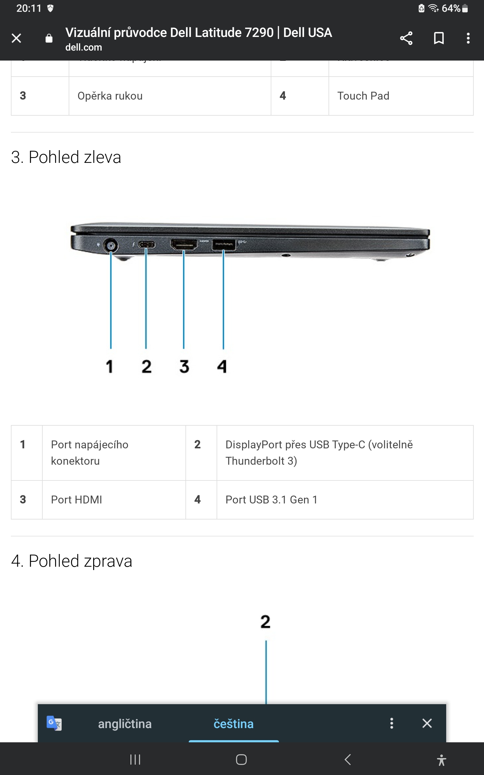

Ne ma jenom hranatou usb B viz pŕiloha,oznaceni kamery je svbony 205,cili laicky sem si myslel kamerka usbeckem do notasu tam pres nejakej sw treba to phd a pak to nevim zatim snad tim síťovym,z notasu do dalekohledu,kde už bude foťak nebo casem nejaka trochu lepší kamerka,v notasu mam jen 2xusb,jednou usb c a ten sitovej kabel kdyz chces interenet pres kabel.je li to tak nejak realne,nebo jestli je to blbost a nema smysl se touhle cestou zabývat.

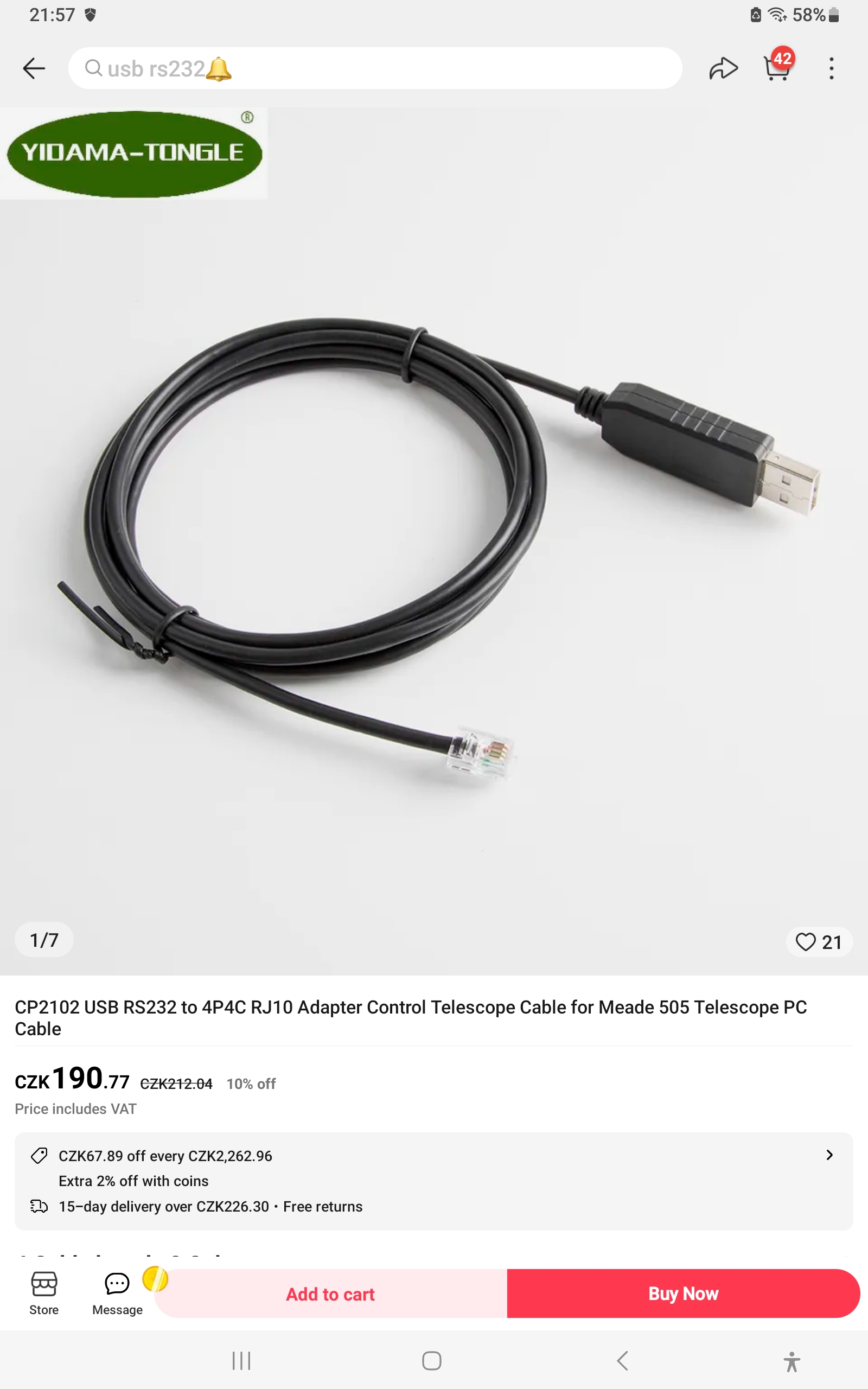

OK tak abych to shrnul kamerka sv205 kabelem usb s OTG propojim do notasu s PHD2
z noťasu do nexstar Evo.(nema guider vstup,ani kamerka)kabelem rj45(notas) to rj 12.(dalekohled) čili mohlo ny to nejak fungovat?Jasne kamerka pro to ideal asi moc nebude.Kdybych ty kabely mel neptam se a vyzkousim to,budu je muset objednat tak abych je nemel do sbirky.Kabelů už mám ošatky.🤣

Dá sa to aj bez autoguider portu na montáži cez zásuvku RJ45, len chcem upozorniť na to, že to nie je sieťová zásuvka (ethernet), ale sériové rozhranie RS232. Schémy pripojenia PC k montáži sú tu EQMOD Project

Tak ted v tom mam gulas uplne,rs232 na notasu nemam,co dál

Mas v NB USB, kde je problem ? Reseni je jednoduche.

A zapojit to podle odkazu co napsal juh, eqdirect.
Montaz pres eqdirect pripojena k nb a k nb je pripojena pointacni kamerka.

Aký konektor máš na montáži? RJ10, RJ12, alebo RJ45 ? Ten kábel z pripojenej prílohy má podľa popisu RJ10 konektor. Do RJ12 to pôjde strčiť, ale do RJ45 to nebude pasovať. Ten má iné rozmery.

Příspěvek od Petrk1 »
No to pravě nevim kde se to mam docist v manualu dalekohledu to není, je tam ta rucka orig.ovladac ale nikde se taky nemuzu dočít jake rj to má,vsude se zminuji jen o te usb na ovladaci,rj 45 to neni ta tam nepasuje.To je k zblaznení.Šířka samce je 9,6mm tak jdu zjistovat
