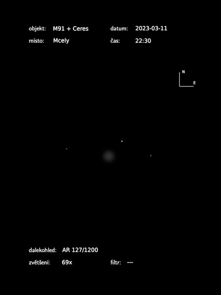

Tak jsem se včera stihnul dostat k M91 ještě před východem Měsíce. Obloha byla bohužel i tak dost světlá (zenit 20.74 MSA, oblast Com/Vir 20.6 MSA), ale díky slušné průzračnosti byly galaxie vesměs vidět o dost lépe než 15.2. v Konojedech. Na rozdíl od komet planetka vypadá prostě jen jako další hvězda, takže až porovnáním s podrobnou mapou (Stellarium nebo czsky) člověk odhalí, že ta nejjasnější hvězda severovýchodně od galaxie tam vlastně nemá být.
(překresleno v GIMPu podle schematického náčrtku a paměti)
Re: Přechod planetky Ceres před M100
Je správně, že mi jádro M91 přišlo do zelena a Ceres do oranžova?
Měl jsem nasazeno jen 28x.

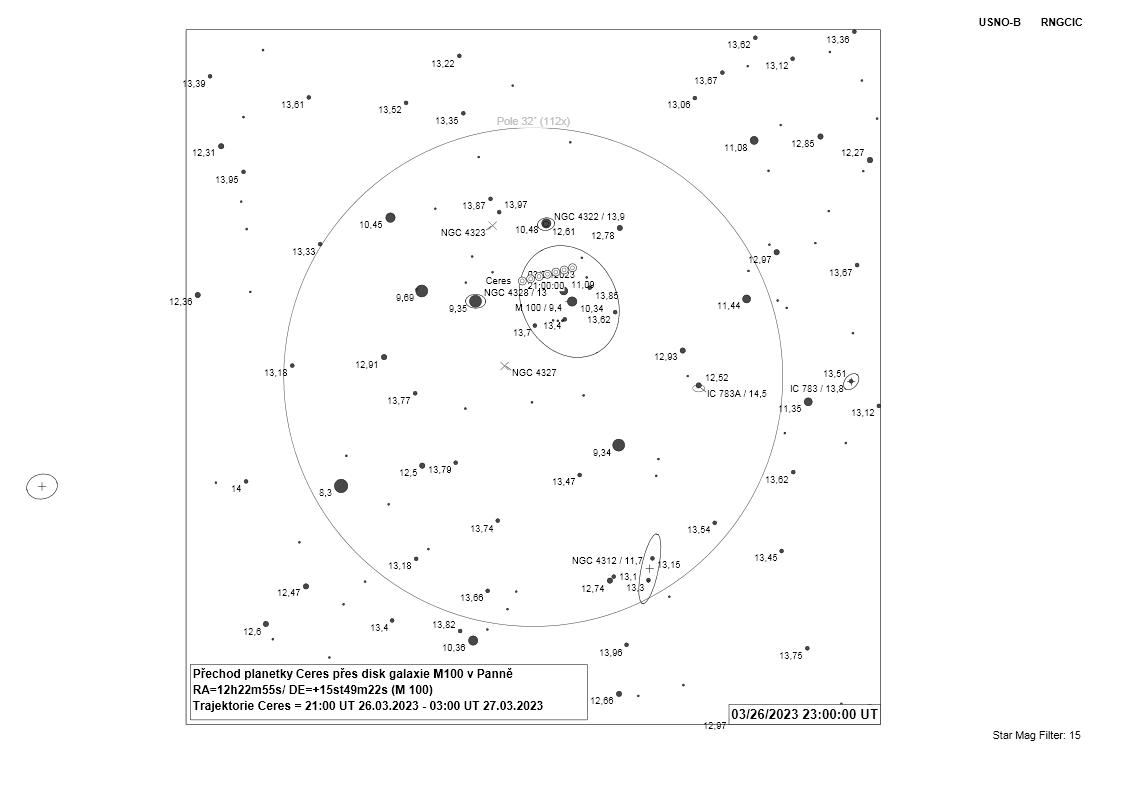

Pro všechny pozorovatele a fotografy jsem si dovolil pro noc z 26.- 27.03.2023 přiložit mapku úkazu. Zorné pole mapky 52´x35´ odpovídá čipu APS-C v primárním ohnisku dalekohledu cca 1500mm. Pro pozorovatele odpovídá zorné pole 35´ (průměr Měsíce) použití zvětšení cca 95x - 105x (při standardních okulárech 55-60 stupňů). V zorném poli se budou nacházet hvězdy 8,3m - 10,5m, galaxie M100 má jasnost 9,4m. Takže Ceres se svými 6,9m bude nejjasnějším objektem v okuláru. Úkaz by měl být pozorovatelný od 21:00 UT (23:00 SELČ) !! připomínám, že v době úkazu už bude platit letní čas !! až do rozednění (pokud tedy někdo vydrží celou noc).
Přeji všem jasnou oblohu a dobrý seeing.
- Mapka úkazu (52´x35´) s vyznačením objektů.png (68.27 KiB) Zobrazeno 5030 x
Ještě mapka pro pozorovatele.
- Mapka pro pozorovatele (zorné pole 32´).png (71.99 KiB) Zobrazeno 5028 x
