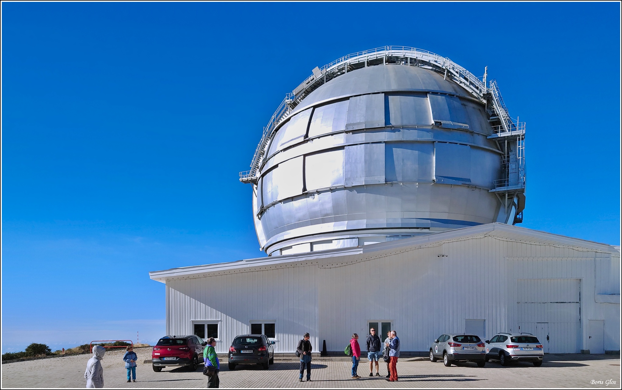

Mohutný dalekohled GTC na nás zapůsobil velmi silným dojmem. Ti z nás, kteří měli možnost navštívit v Atacamě observatoř na Cero Paranal, se shodli, že v některých aspektech nás technické řešení teleskopu GTC nadchlo více, než v Chile. Určitě na to mělo vliv to, že na rozdíl od 8,2 m VLT jsme 10,4 m kolos GTC viděli v pohybu. Pohon obou os altazimutální montáže je v podstatě bezhlučný a bez jakýchkoliv vibrací.

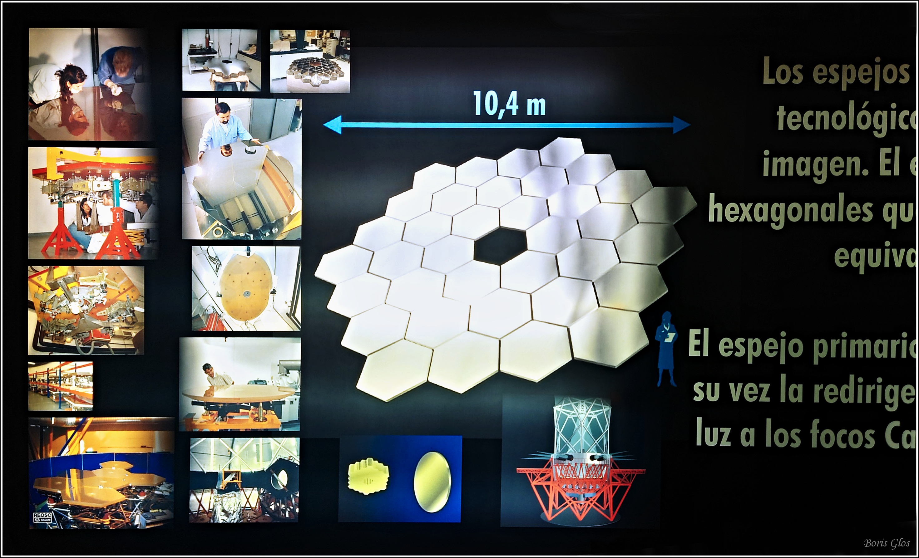

Optickým systémem GTC je Ritchey-Chrétien v konfiguraci Cassegrain s dalšími dvěma Nasmythovými ohnisky. Detailní optické schéma tohoto dalekohledu je dost složité, protože v něm najdete celkem sedm ohniskových rovin. Kromě základního ohniska, co by klasického Cassegrainu, tedy hned za primárním zrcadlem - s ohniskovou vzdáleností 170 m - má dalekohled stabilně k dispozici dvě Nasmythova ohniska. Na úvodním snímku si všimněte stínící trubku u primáru - v tomto případě se jedná o 7 m sloup s maxim.šířkou 1,8 m, na kterém je dobře vidět zářez-otvor, ve kterém je umístěno terciální eliptické zrcadlo s rozměry cca 1,5 x 1 m. Toto rovinné zrcadlo je logicky natáčeno do Nasmythových ohnisek, případně sklápěno v případě použití klasického ohniska Cassegrainu. Mechanická konstrukce dále umožňuje v současné době použití tří skládaných " Folded Cassegrain" ohnisek a v přípravě je ohnisko Coudé.
Primární zrcadlo je složeno ze 36 hexagonálních zrcadel, jejichž tloušťka je 8,5 cm, s diagonálním rozměrem bezmála 2 m a hmotností 470 kg. Zrcadla nejsou identická, ale jejich konfigurace optické plochy se liší dle vzdálenosti od optické osy. Každý segment tvoří celek aktivní optiky, neboť pod zrcadlem je důmyslný systém dvou typů aktuátorů - skupina tří aktuátorů se stará o správnou polohu zrcadla a systém šesti momentových aktuátorů optimalizuje optickou plochu, tedy eliminuje vliv gravitace v závislosti na aktuální poloze segmentu a výrobní nedokonalosti povrchu zrcadla. Druhý jmenovaný systém dokáže "ohnout" okraj zrcadla vůči jeho středu až o 1 mikrometr. Detail aktivní optiky šestiúhelníkových zrcadel je zřejmý z následujícího obrázku :
Mě osobně zaujalo provedení sekundárního zrcadla. Konvexní hyperboloid má průměr bezmála 1,2 m a pozoruhodné na něm je to, že tvarově přesně kopíruje tvar primárního zrcadla - rozuměj jeho obvod a středový otvor. Je to z důvodu minimalizace účinků tepelného záření. Výše uvedené je dobře vidět na snímku výše, který je fotografií informačního panelu v obslužné budově GTC.

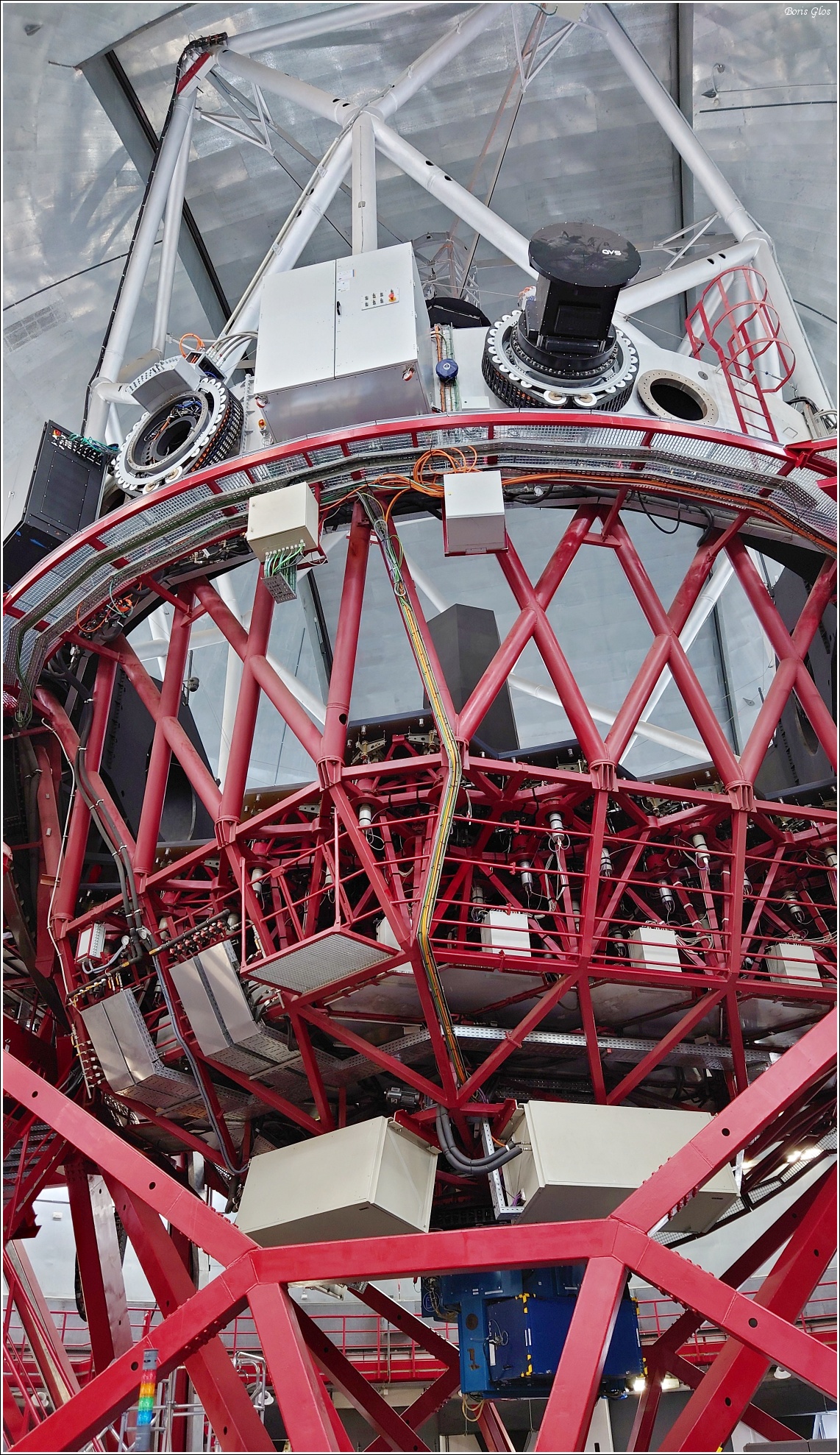

Neskutečně variabilní konstrukce tohoto dalekohledu umožňuje celou řadu možností využití, tedy instalaci mnoha potřebných modulů do příslušných ohnisek. Z tohoto důvodu je GTC vybaven mnoha rotátory a celkově se jedná o neustále se rozvíjející adaptabilní systém. Tímto se dostáváme k tomu, k čemu všemu vlastně se GTC používá... Vůbec prvním systémem, který byl v roce 2009 uveden do provozu, a který se používá dodnes, je modul OSIRIS. Původně byl umístěn v jednom z Nasmythových ohnisek, v současné době ale zaujal pozici v klasickém Cassegrain ohnisku. Na fotografii níže, kde je GTC vyobrazen v téměř svislé poloze, je to ten modrý "drobeček" úplně dole :

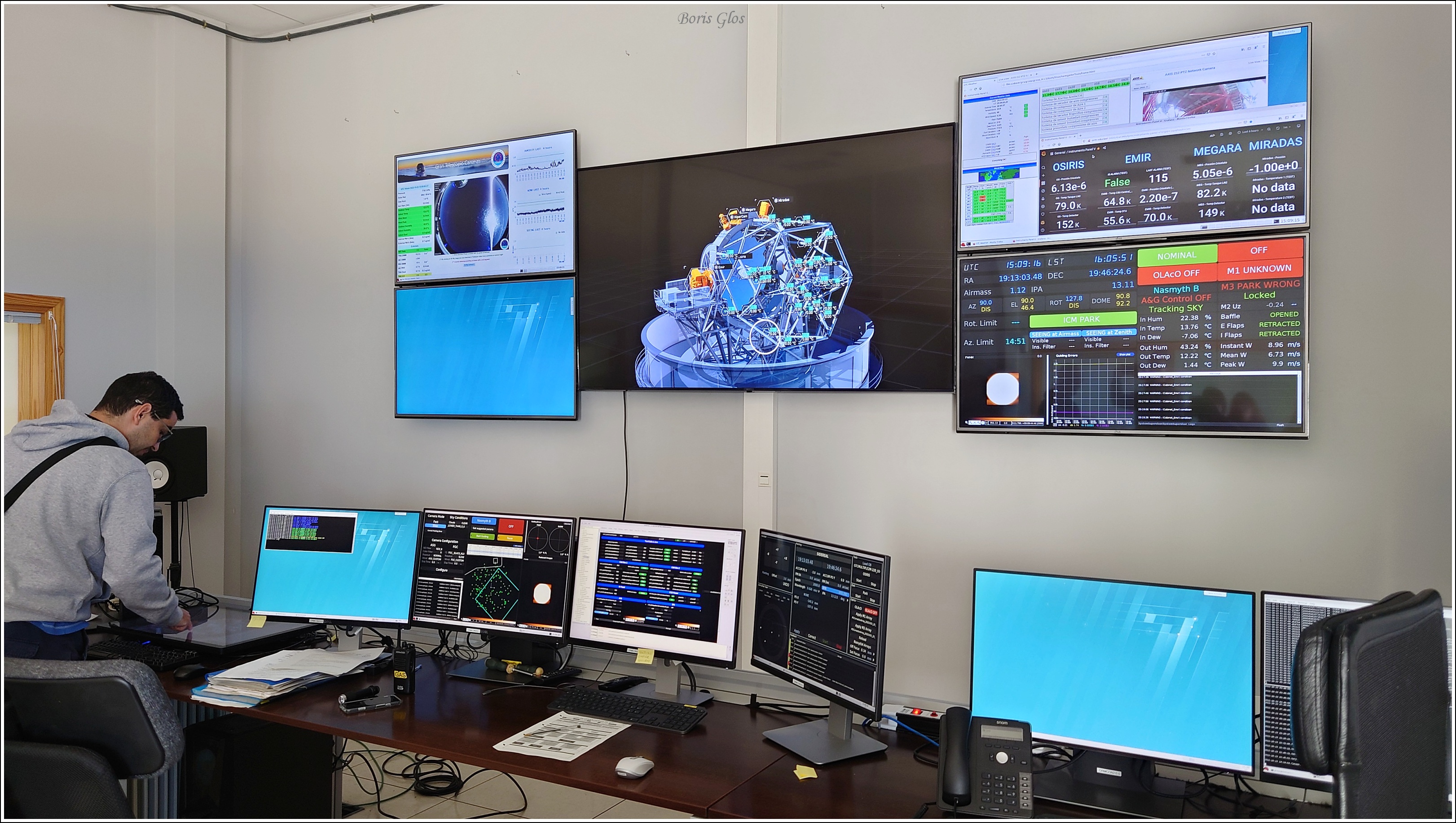

Na snímku výše je zachycen pohled na řídící centrum GTC. Další obrázek, převzatý z webových stránek GTC, ilustruje obsazení všech ohnisek dalekohledu v minulosti, či v přítomnosti, používanými moduly. Jak už jsem psal, celý výzkumný systém se neustále vyvíjí a tím se mění i obsazenost ohnisek stále novějšími moduly...

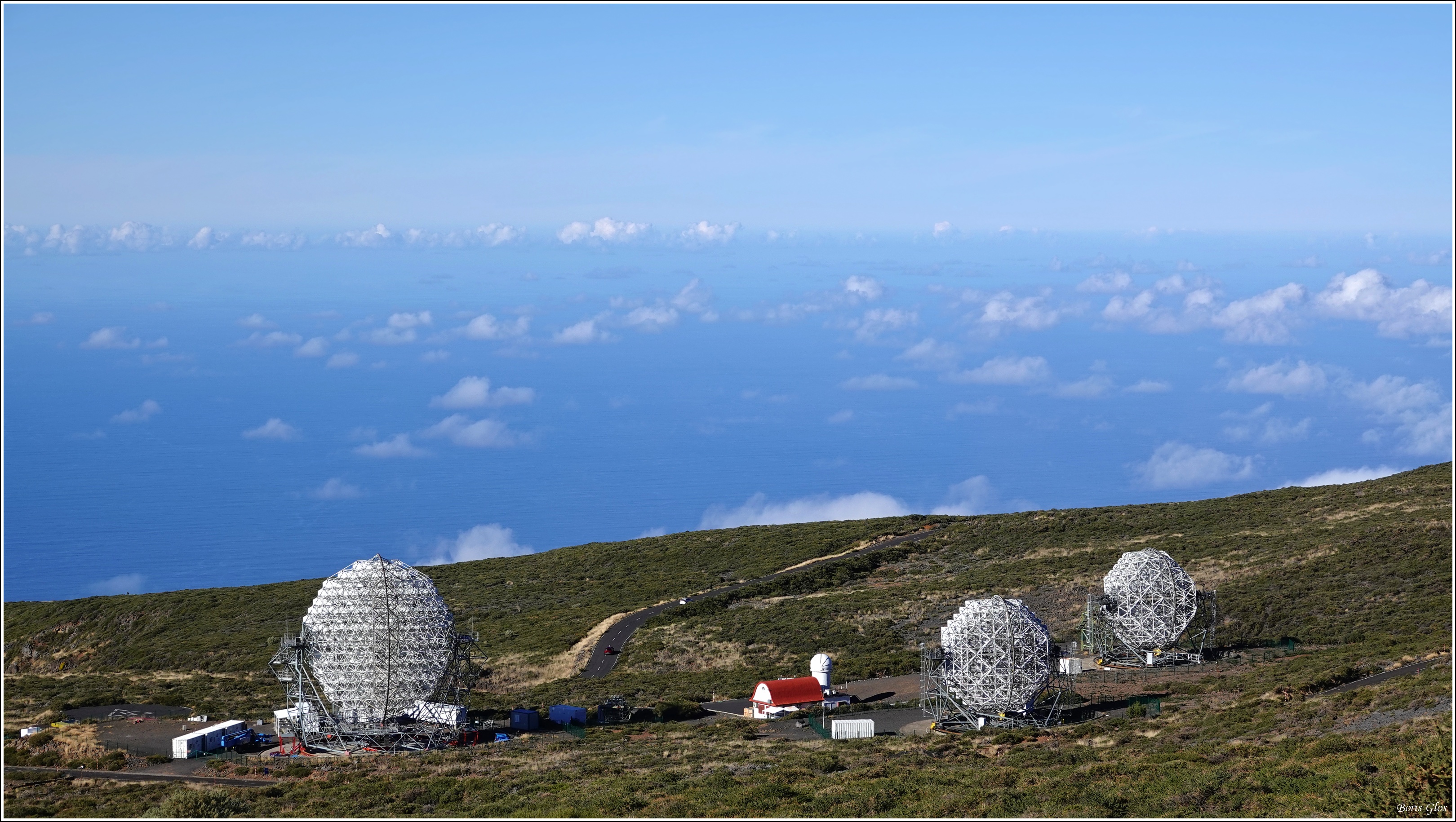

CTA-North bude v konečné fázi zabírat rozlohu cca 1 km2 a bude složeno především z velkých a středních detektorů, tedy ze čtveřice LST ( Large Sized Telescope ) a 9ti MST ( Medium Sized Telescope ), které budou detekovat gama záření v energetickém rozsahu 20 GeV až 5 TeV. Naproti tomu CTA-South bude pracovat v rozsahu 150 GeV až 300 TeV a bude složeno z velkého počtu menších detektorů, tedy ze 14ti MST a 37mi SST ( Small Sized Telescope ) na ploše cca 3 km2. V budoucnu se počítá na jižní polokouli s rozšířením energetického rozsahu i k nízkým hodnotám a z tohoto důvodu se už teď počítá se základy pro čtveřici detektorů LST.
Námi navštívený areál CTA, kde jsme se podrobně seznámili s detektory LST i MAGIC, bude v konečné fázi vypadat takto :

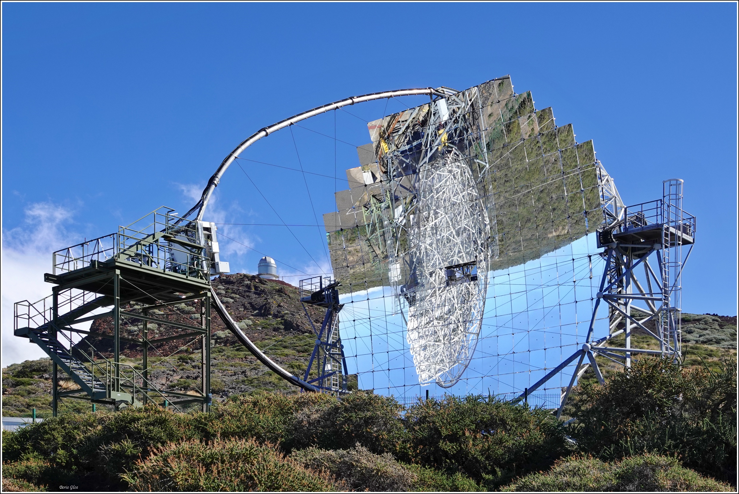

V příspěvku výše je na dvou fotografiích patrný jeden z detektorů MAGIC ( Major Atmospheric Gamma Imaging Cherenkov ) a prozatímní celková obsazenost areálu CTA. MAGIC je v podstatě systém dvou ( 85 m ode sebe vzdálených ) spražených 17 m detektorů, který poskytuje ve stereoskopické konfiguraci podstatně vyšší citlivost ( až 3x ), především díky účinnému potlačení rušivého pozadí. Smyslem budování vícečlenných uskupení detektorů v rámci CTA je především co nejpřesnější identifikace zdroje gama záření. Toto záření sice atmosféra Země nepropouští, ale jeho interakcí s atmosférou vznikají modré záblesky, tzv. Čerenkovovo záření. Jako zdroje gama záření jsou logicky zkoumány aktivní jádra galaxií, velké černé díly, zbytky supernov, pulsary ... nově i temná hmota.

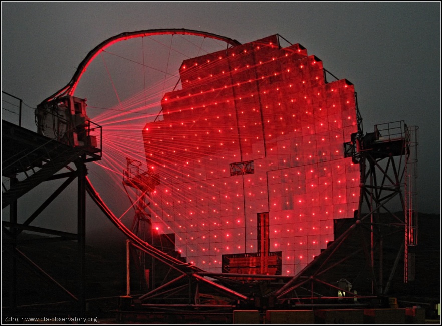

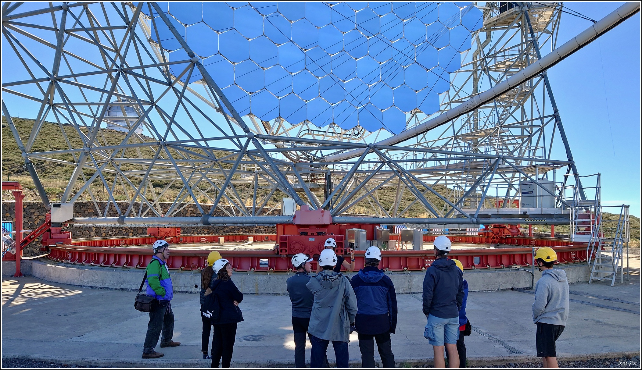

Požadovaná optická přesnost zrcadlových segmentů ( MAGIC - 0,5 m čtvercový segment, LST - 0,9 m šestiúhelníkový segment ) není samozřejmě zdaleka tak přísná, jako u klasických fotovizuálních dalekohledů, nicméně i zde jsou použity prvky aktivní optiky, které naklánějí segmenty s kulovou plochou do přesné polohy - výsledkem je samozřejmě 17 m, resp. 23 m parabolická plocha. Přesná konfigurace se většinou provádí jen na počátku noci pomocí laserových paprsků, což v tuto chvíli vypadá dost impozantně :
Mechanické provedení hexagonálních segmentů u detektoru LST si můžete prohlédnout na snímku níže :
Konstruktéři museli při návrhu detektoru splnit nelehký úkol - tento 100 tunový kolos se do požadované polohy musí přesunout do 20 vteřin ! Konstrukce skládaného parabolického zrcadla je tedy očekávaně tvořena trubkami z uhlíkových vláken a v druhé řadě z hliníkových slitin, aby byla co nejlehčí a přitom dostatečně pevná. Celá konstrukce pak musí odolávat i náporům větru, proto velkou část hmotnosti tvoří základna.

Jenom bych teda zůdraznil, že MAGIC není žádným způsobem součástí CTA a nenachází se na "jeho" území - naopak během výstavby je řada aktivit CTA možná jenom díky pohostinnosti MAGICu, za což jsme jim dlouhodobě velmi vděční.

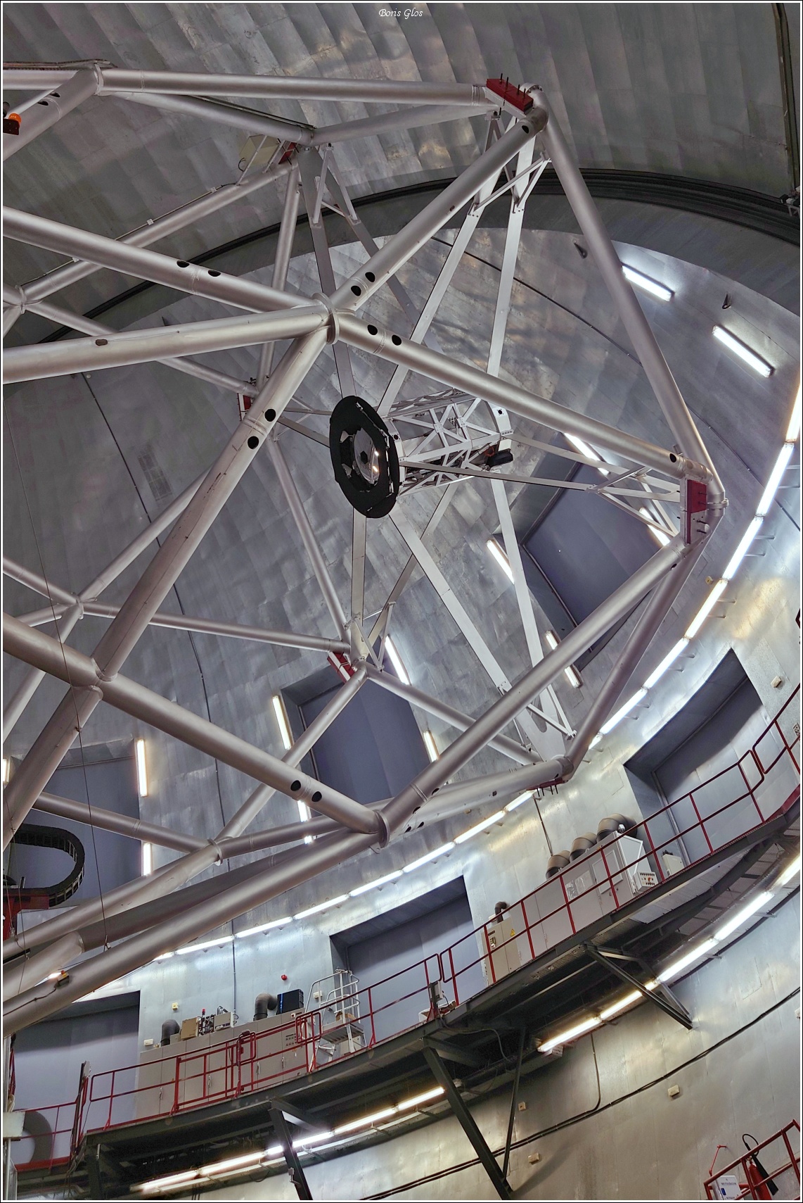

Fotografie výše také dobře zachytila jednu důležitou skutečnost - u dalekohledu se využívá i primární ohnisko ( 10,5 m, F2,5 ), které je z důvodu použití nutného korektoru pro opravu optických vad mírně prodlouženo na F2,8, resp. F3. Na fotografii vidíte poslední variantu tohoto korektoru, který se montuje logicky po vyjmutí sekundárního zrcadla, což je operace na celý den. V současné době je totiž u WHT uváděn do provozu supermoderní vláknový spektrograf WEAVE, jehož nejdůležitější část je umístěna právě v primárním ohnisku.
Součástí budovy s WHT je i servisní místnost s vakuovou napařovačkou, viz. fotografie níže. Zrcadlo se pravidelně hliníkuje jednou za rok, nejpozději za rok a půl. Při tomto energeticky náročném procesu se odpaří cca 60g hliníku, přičemž 3,5g je naneseno na plochu zrcadla ( 13m2 ) ve vrstvičce 100nm.
A teď už se můžeme vrátit k dokončení popisu techniky umístěné v Nasmythových ohniscích. Na fotografii níže vidíte ony velké kontejnery, které jsou po stranách přístrojů umístěných v Cassegrainově ohnisku. Napravo je instalován systém GHRIL pro snímání s vysokým rozlišením. V této místnosti byste viděli především aparaturu na chlazení CCD kamer tekutým dusíkem a velkou optickou lavici, kde se v ohnisku používají klíčové moduly. V levé místnosti je instalována především nová verze adaptivní optiky, která nahrazuje již vyřazený starší systém AO s označením NAOMI.
