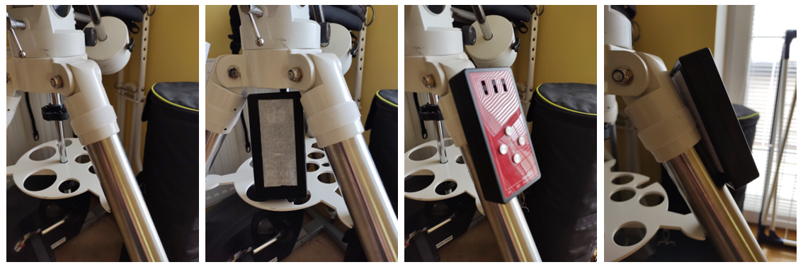

Romcekovi: Lze taky použít samolepící suchý zip. Myslím, že v každé textilní galanterii ho koupíš (a když ne v galanterii, tak na internetu). Lze ho koupit v několika barvách, minimálně v bílé a černé a v několika šířkách. Na ukázku přikládám pár obrázků s bílým (alespoň je na ovladači dobře vidět), ale na jiných montážích mám černý. Používám ho i pro ručku GoTo Bresser. Na obrázcích je vidět, že na stativu mám na každé noze jen jeden proužek, ale na jiných montážích mám proužků několik v různých výškách. Potmě a s okem na okuláru nemusím hledat, kde je odkládací plocha, prostě ovladač přiložím ke stativu a on tam, téměř kdekoliv, drží.
Výhoda suchého zipu oproti odkládací poličce je take při přepravě. Suchý zip se neulomí 😊.

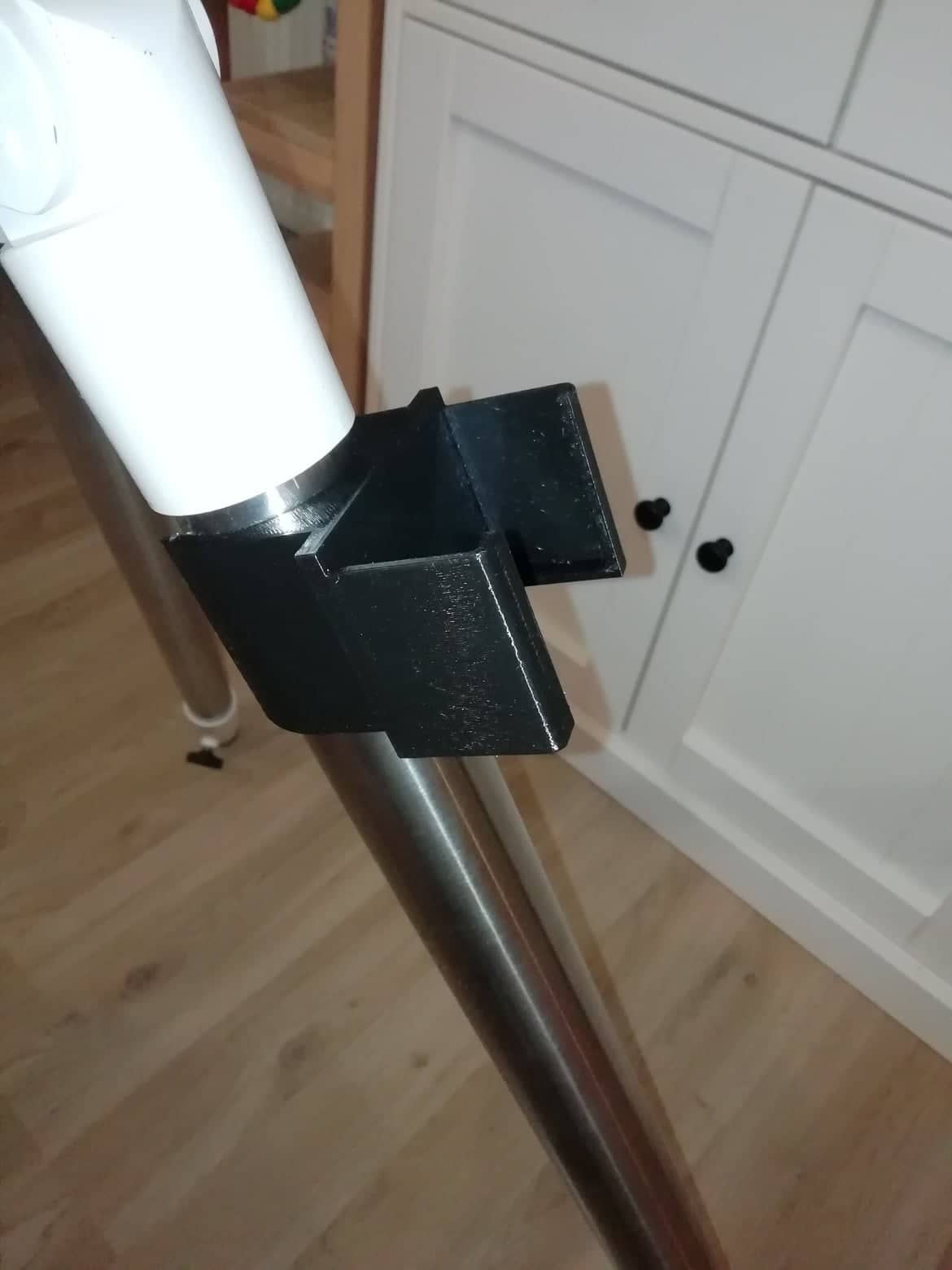

romcek
Příspěvky: 127
Re: Držák na ručku
#12
Příspěvek od romcek »
Tak to byla rychlovka 8-)
Velké díky Hadesovi, sedí perfektně jak má (na noze těsně, na ručku volněji)
Přikládám foto pro posouzení
