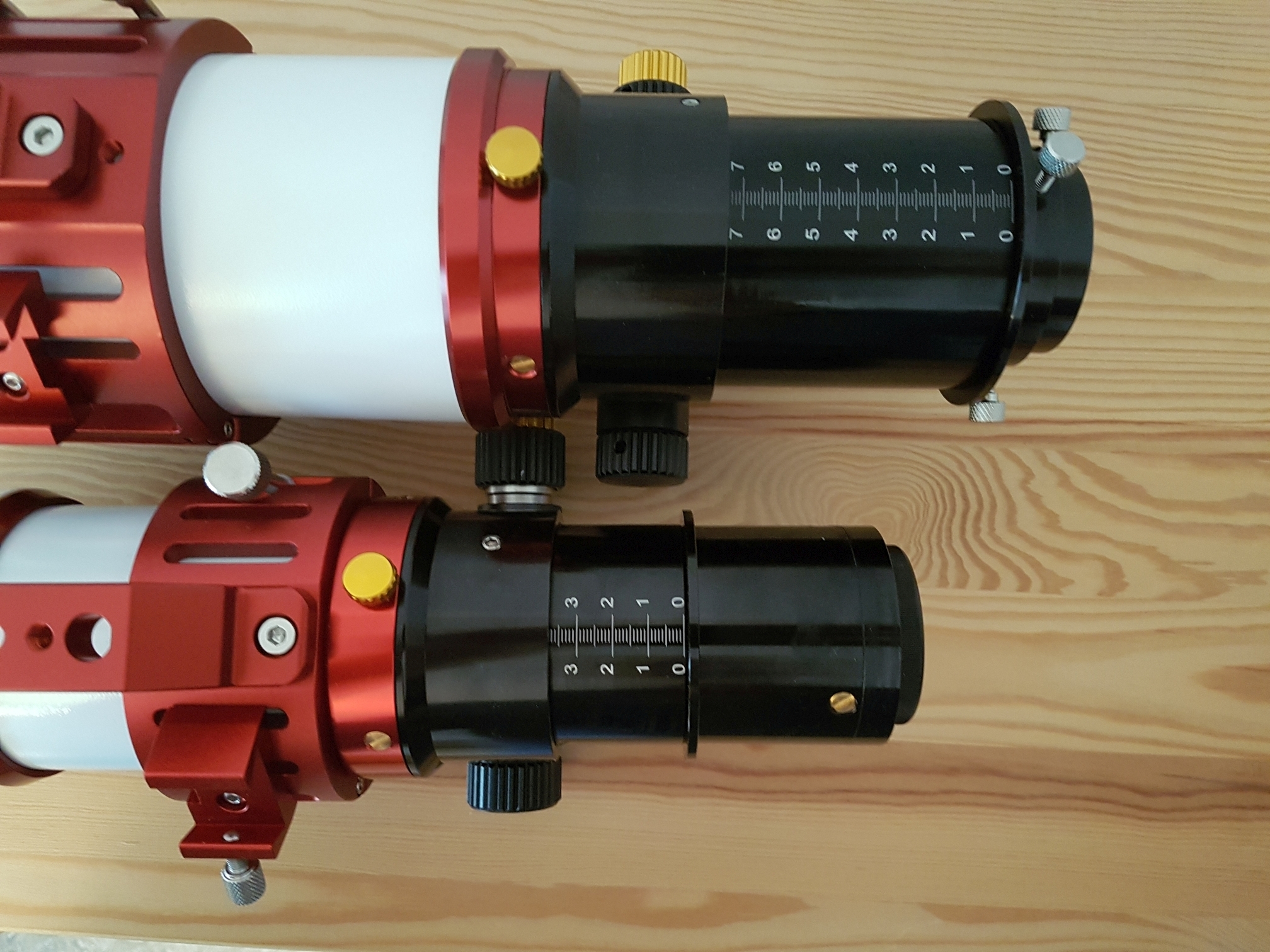

Ďalekohľady sú mechanicky vyrobené veľmi kvalitne. Povrchová úprava so zrnito-lesklým bielym tubusom a lesklým čiernym eloxom pôsobí vyslovene luxusne a o triedu lepšie než u ostatných TS apochromátov. Závity na čiernom eloxe okulárového výťahu ďalekohľadov EDPH, ako aj a rovnači/reduktore vo mne zanechali veľmi pozitívny dojem; pôsobia robustne oproti rôznym tubuskom, ktoré som použil na backfocus. Bielo-čierno-červená kombinácia farieb s drobnými žlatými doplnkami (1:10 mikroostrenie, zámok rosnice, zámok rotácie fokuséru) sa mi osobne dosť páči a navyše sa hodí ku povrchovej úprave kamier ZWO a tiež ich zázračnej krabičky AsiAir Pro/Plus. Ostatne vzhľad posúďte sami:
Na fotkách sú verzie 94mm EDPH bez rovnača a 61mm s rovnačom/reduktorom. Tie sa montujú do samotného okulárového výťahu a končia závitom M48 s backfocusom 55mm, čo umožňuje jednoduché pripojenie zrkadloviek, ale aj chladených astrokamier. Pred posledne menované sa navyše ľahko zmestí i filtrový šuplík alebo filtrové koleso. Samotný fokusér je rotačný a umožňuje chod 37mm (61 EDPH II), 53mm (76 EDPH), resp. 74mm (94 EDPH). Reduktor/rovnač sa k 2.5", resp. 3" fokuséru pripája cez závit M63x1 (61 EDPH II), resp. M74x1 u dvoch väčších modelov.

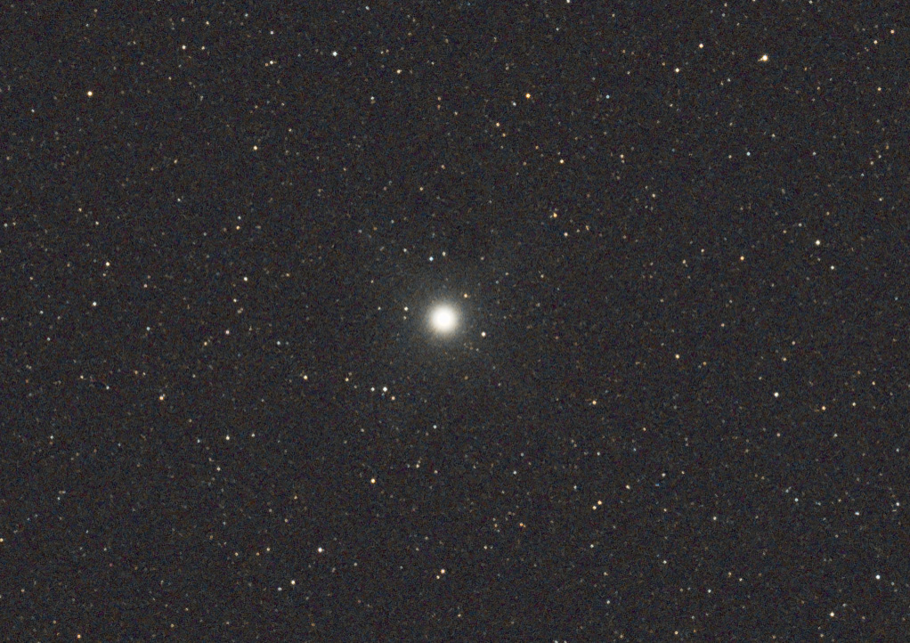

Obloha s oparem, ale vyzkoušel jsem foto Altaira. Je malinko vidět kolem hvězdy mírné 4-cípé halo, které dělá čip odrazem od korektoru. Uvidíme na tmavé obloze, protože čím více byla obloha zamlžená, tím více se halo projevovalo. Chromatická aberace se u hvězd neobjevuje i jasnější hvězdy jsou naprosto čisté i bez toho odrazu. Obrázek je s ořez 1:1.
- 94EDPH_Altair.jpg (391.25 KiB) Zobrazeno 2404 x
