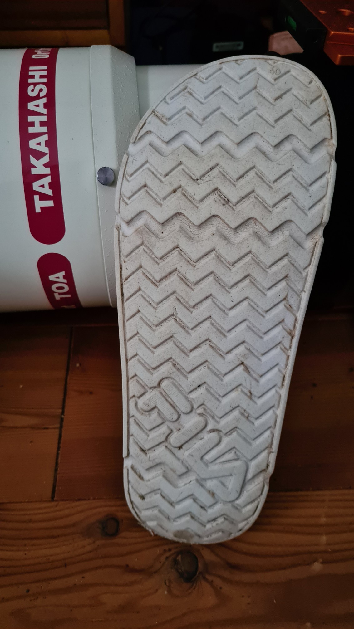

Zasekl jsem adaptery, redukce a extendery uz vsech velikosti, skoro vzdy hlinik. Vetsinou, kdyz je v rade za sebou vic krouzku, tak nevinne jemne dotazeni posledniho jeste trochu dotahne nejakou uz hodne tesnou dvojici a problem je tu. Hasak s hadrem a sverak, protismerne kozene pasky okolo, takove rucni stahovaky z plastu propagovane pro astro, promazat nejakym olejem na zavity a tak dale - vsechno k nicemu. V lepsim pripade to nepovolim, v horsim poskrabu hlinik nebo zdeformuji ... jedina vec nikdy nezklamala. Pritlacit adapter na podrazku mekke pryzove pantofle, kterou zakleknu, a silne otocit. I kdyz je to na tom kruhu adapteru vlastne mala plocha, tak spravny napnelismus s tim cukne o par mikrometru a je to. Nesmi to byt tvrda podrazka. Pripadne jeste dve pantofle, a mezi podrazky zasekly kus ...
stastm1
Příspěvky: 222
Registrován: 23. 05. 2020, 10:52
Re: Jak povolit zakousnuté kroužky
Příspěvek od stastm1 »
... a jeste spetka magie - zkousel jsem doma postupne vsechny boty. Na opravdu sekle kusy mi funguji jen manzelciny bile pantofle fila. Moje modre fila nemaji tak mekkou pryz nebo je to jina serie a kouzlo je pryc ... skoro si rikam, ze bych jich koupil v Cine kontejner a prodaval je jako astrovybaveni s cettifikatem mereni torze, takovy povolovaci strehl, a pantofle s > 0,99 by byly za 200 eur ... pri cene adapteru se to porad vyplati ;)
