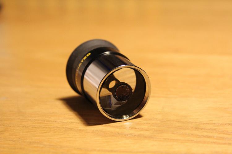

Je super, že tomu tak rozumíš. Já bych jen odhadoval. Těch modifikací je celkem dost. Myslíš že by tedy se vzrůstajícím průměrem rostla i příčná barevná vada? A ta váha by asi taky rostla parádně... Tohle je zajímavé hlavně tím, že je to prostě v jednom kuse.
Taky jsem to zahlídnul rovnou takhle. Zvětšení 30x v poli 1.5°
Kdyby to byl Gregory Maksutov tak by byl i obraz vzpřímený.
