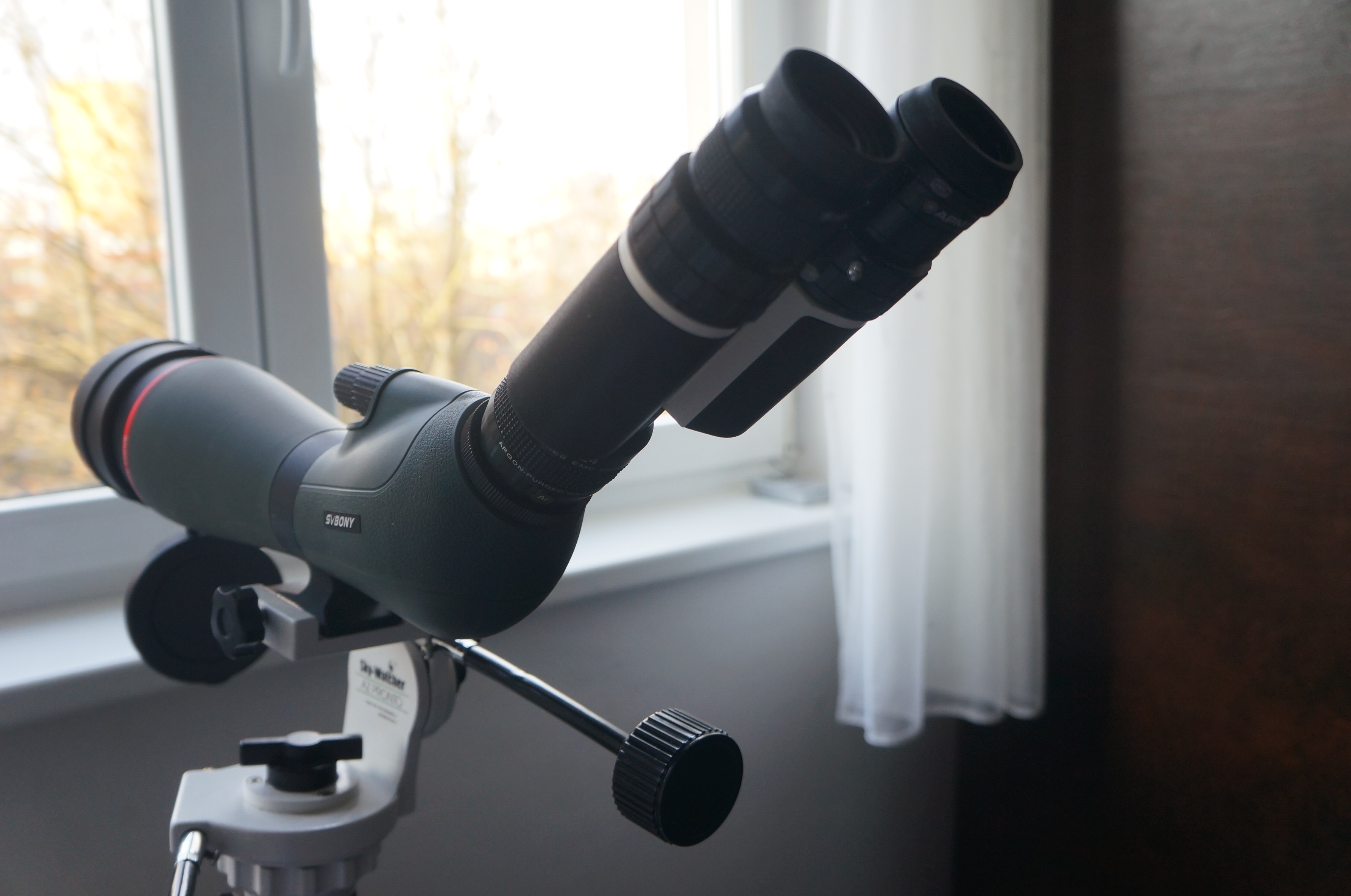

Zahlednul jsem do toho vlakna... stari neni radost , ale vzpomnel jsem si na moje usili pouzit bino na spektiv.
Jde to , bez nasobice, pricemz vlastnim levny spektiv SVBony model SV406P, 20-60 x 80 Dobry na rychle pokoukani na ptacky, Mesic ... Pokud si pamatuji , ma ohnisko 420 nebo 440 mm. To by se dalo vygooglit.
V zaznamniku mam napsane: do spektivu vstrcit okular , ktery ma v hlave zavit T2 ( popr. M43 , v tom pripade natocit
redukce M43/T2 ) . Na okular natocit bino . Hotovo ! Variantu zvetseni je multum - zalezi na tom, jaky okular pouzije se primo do spektivu a jake okulary do bino.
Zitra se k tomu vratim, budu testovat na stresni antene vzdalene asi 200 m . Popripade napisu postrehy.

... a je to ! Do spektivu dal jsem nejdelsi okular ES 24 mm se zavitem T2 v hlave ( udelany zamecnikem za ucelem okularove projekce ). Do bino jsem daval ruzne okulary, ktere vlastnim : Hyperion 5 mm , Celestron X-Cel LX 7 mm,
Vixen SLV 10 mm , APM 15 mm, ES 24 mm, Celestron Omni 32 a 40 mm
Nebyl problem s ostrenim, ale obraz je vyskove a stranove obraceny. Tak neni to na ptacki a prirodu. Pomohlo by pouziti vzprimujiciho okularu , na kterem dalo by se udelat zavit T2 - ale takove nejsou.
Kvalita zobrazeni nemuze byt extra, protoze uz to je hodne skla na ceste paprsku.
Zorne pole tak na Mesic - detaile, nebo Mesic a blizke okoli. Nejake cele souhvezdi - vubec nepripada v uvahu.
Na fotkach zmineny spektiv , v nim ES 24 mm a namontovana binohlava Max Bright II + okulary APM 15 mm
Z.
PS.: pro zvedavavost , zajimalo by mne , jak se pocita vysledne zvetseni v takove sestave .

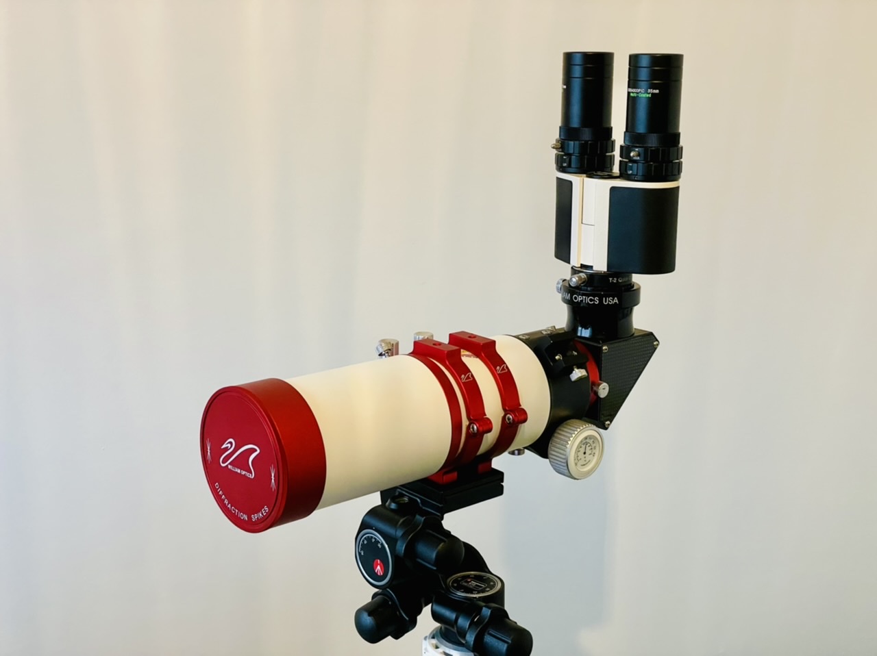

Binohlavou ve spektivu jsem si prošel před pár lety.K ničemu to nevedlo.Je to ztráta času..
Myslím,že jsou jen tři rozumná řešení,jak koukat přes bino ve dne i v noci...
Nejrozumější je jít cestou solidního refráku,s binohlavou...
Zde jsou možnosti, které jsem měl na mysli..
Triplet TS 115/800 a triedry různých značek a velikostí
Příspěvky: 5278
Věk: 60
Re: Bino nástavec na spektiv?
#15
Příspěvek od dvader »
Přesně tohle mám teď na stativu… :)
