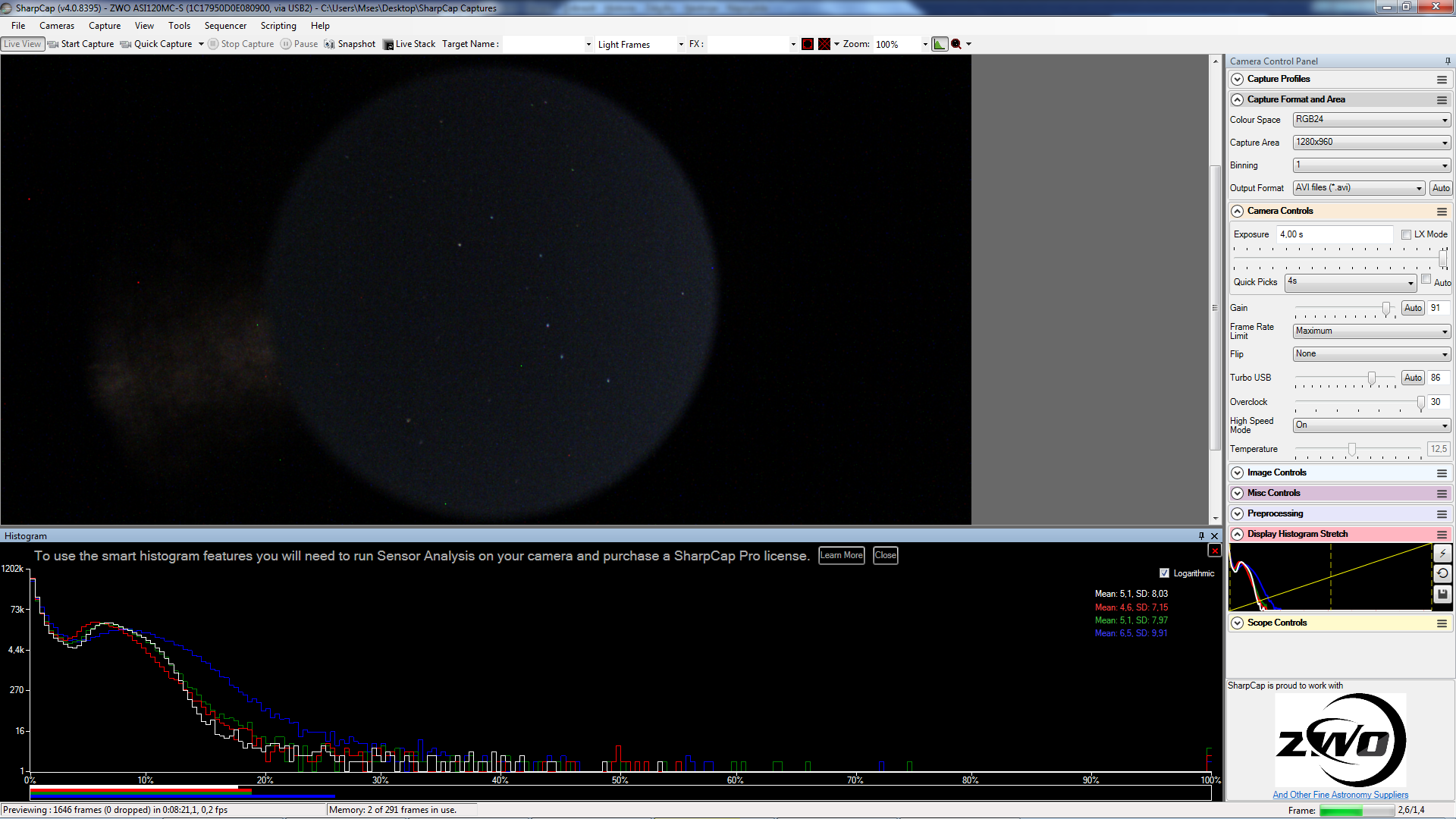

Kamera ZWO ASI 120
Dobrý den.
Mám prosbu, máme zapůjčenou kameru ZWO ASI 120 na natáčení pohyblivých objektů (družice, meteority).
Bohužel ať stáhnu kterýkoliv program, tak se mi nedaří provést nastavení tak aby byl záznam použitelný. Pokud není expozice +1sek. tak je obraz tmavý, a při delší expozici zas chybí dráha letu. Nevím jestli je tato kamera vůbec vhodná na tento druh pozorování. Pokud ano, tak nenašel by se někdo, kdo by poradil s programem a nastavením kamery.
Děkuji
Děkuji

Dobrý deň,
ono to nemusí byť len o nastavení kamery. Nepopisujete objektív/optiku, ktorú používate so spomínanou kamerou....to je potom ťažko niečo poradiť... Zo svojich skúseností môžem doporučiť SharpCap ( samozrejmosťou sú nainštalované ovládače k príslušnej kamere), ktorý má výbornú podporu. Skúste otázku/požiadavku definovať presnejšie/obšírnejšie.

Re: Kamera ZWO ASI 120
Když se nebudeme bavit o trochu vyšším šumu a o několik málo procent nižší QE, tak se výsledky z ní neliší od současných kamer. Bude to v optice a o přístupu ke snímání a o vlastnostech vlastního objektu. Napiš toho více, o co ti jde, čím na to jdeš a pod.
V programech jako např. Sharpcap pro ovládání kamery je kromě délky expozice ještě druhý důležitý parametr: Gain ... obdoba ISO z klasických fotoaparátů.
Zvýšením Gainu se vám obraz bude "zjasňovat" za cenu typicky "vyššího šumu". Nepíšete, jestli máte mono nebo color verzi, pro barevnou je takový velmi zjednodušeně řečeno "optimální" Gain = 29. Ale můžete experimentovat dle potřeby. Pro družice vám třeba nebude vyšší šum vadit, takže si klidně zkuste i vyšší hodnoty.
Děkuji za odpovědi.
Nevím jestli napíšu správné údaje - objektiv je součástí kamery - CCTV LENS 2,1mm 3MP a kamea je barevná (ZWO ASI 120MC-S color)
Ovladače mám nainstalované - OS W7
Program jsem zkoušel SharpCap a ASICAP
ještě mám AllskEye - ale u toho jsem nepřišel jak ho rozběhat - ovládat
Ovládání programu něco vím - na tu hodnotu GAIN jsem přišel (jen jsem nevěděl co přesně znamená), ale při doporučené hodnotě cca 29 není nic vidět.
níže jsou dva obrázky s nastavení 1/30s a 4s
No jo. ale tímhle objektivem toho moc nezachytíš -a už vůbec ne krátkou expozicí. Vidíš, co tam máš při 4s expozici A to jsou statické objekty, cokoliv letícího bude muset být jasnější, a to tím více, čím poletí rychleji. Tohle zachytí maximálně bolidy a ISS. Ale tam je potřebu určitě nastavit vysoký gain -i za cenu hrozného obrazu. . Ale pro satelity rozhoduje zhruba poměr D2/F. Pro tebe z toho plyne hlavně větší průměr a co největší světelnost pro objektiv. Délka expozice způsobí jen to, jak dlouhá bude stopa od satelitu- dosah ne.
Re: ZWO ASI 120 MC
To je divne, kdyz zadam parametry kamery do vyhledavace, dostanu treba tuto, u niz je napsano fisheye. Pritom na Vasem snimku je Velky vuz, nerozumim proc je tak uzke pole. Neni nejak spatne nasazena ? A je ucelem opravdu sledovat tak maly vyrez oblohy ?
Re: ZWO ASI 120 MC
ta kamera není sam o sobě fish-eye. ale prodávají jí s malinkatým fish-eye objektivem, jak je vidět na obrázku výrobce:
https://astronomy-imaging-camera.com/product/asi120mc-s
Ten se dá odšroubovat a kamera používat s jiným.
Re: ZWO ASI 120 MC
Ano tento objektiv je tam dodán.Astrobah píše: ↑20. 02. 2022, 11:14 ta kamera není sam o sobě fish-eye. ale prodávají jí s malinkatým fish-eye objektivem, jak je vidět na obrázku výrobce:
Omlouvám se za ten výřez, ale svítil měsíc a kamera byla oslněna - dodávají k tomu takovou clonu která ale zůží pozorovací úhel.
Tak jestli tomu dobře rozumím, tak tento objektiv má malou světlost a musí k tomu být s větší světlostí.MilAN píše: ↑20. 02. 2022, 00:20 No jo. ale tímhle objektivem toho moc nezachytíš -a už vůbec ne krátkou expozicí. Vidíš, co tam máš při 4s expozici A to jsou statické objekty, cokoliv letícího bude muset být jasnější, a to tím více, čím poletí rychleji. Tohle zachytí maximálně bolidy a ISS. Ale tam je potřebu určitě nastavit vysoký gain -i za cenu hrozného obrazu. . Ale pro satelity rozhoduje zhruba poměr D2/F. Pro tebe z toho plyne hlavně větší průměr a co největší světelnost pro objektiv. Délka expozice způsobí jen to, jak dlouhá bude stopa od satelitu- dosah ne.
No bude se tedy muset koupit jiný objektiv, ale vzhledem k tomu, že kamera není moje - máme ji jen půjčenou tak to bude asi pasé.
Ještě jednou děkuji za odpovědi a uvidíme jestli časem bude jiný objektiv - co z toho pak bude vidět.
