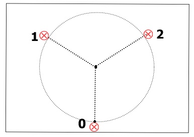

Můj jednoduchý postup s Bahtinovou maskou:
1/natočit kameru tak, aby body 0,1,2 směrově odpovídaly seřizovacím prvkům ( tilt a pod.)
2/ zaostřit hvězdu v bodě 0 . Při tom zjistit, jakým směrem se je nutno pohybovat ( vpřed/vzad) při jaké poloze kříže Baht. masky.
Zafixovat ostření
3/umístit hvězdu do bodu 1 a pomocí seřízení dosáhnout správného tvaru Bahtin. kříže - Zaostření stále fixováno
4/umístit hvězdu do bodu 2 a provést totéž
Při první iteraci to asi nebude ještě ono, tak opakovat body 2,3,4
