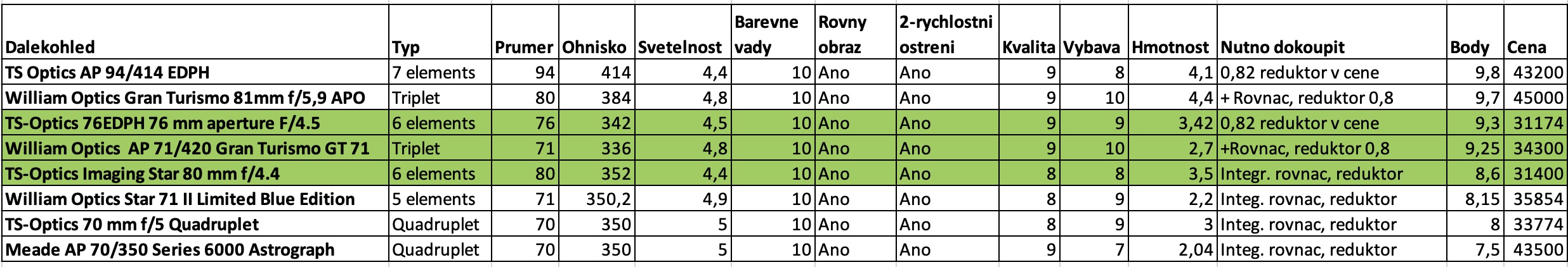

Díky za odpovědi.
Budu se tím ještě chvíli zabývat a pátrat. Jen pro zajímavost, tady předběžný výsledek s váženým obodováním. Prozatímní favorité jsou zelení s přihlédnutím k bodům a ceně.

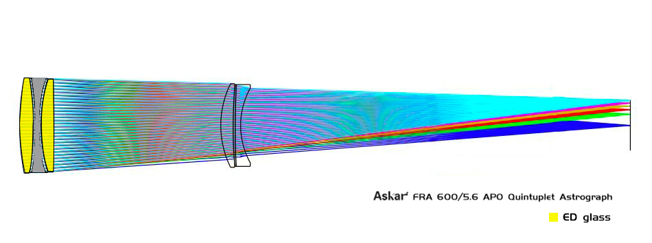

Co se týká ASKAR, Petzval bych ten optický design nenazval (nakonec i výrobce uvádí according to Petzval, mými slovy motivováno designem Petzval, spíše to je doublet s nedefinovanými ED skly s doublet korektorem. Úplně bez chr. aberace to není, na některých fotkách to nebylo rovné ani na APS-C, na některých je to dobré na FF, asi bude záležet kus od kusu.
TS nabízí Quadruplet 70/350 s triplet objektivem (FPL-53) a s jednočlenným korektorem, není špatný.

Základy latiny mám nulové, ale neměl by být podle názvu 5-ti členný ? I když ho namaloval někdo 4-členný ?Psion píše: spíše to je doublet s nedefinovanými ED skly s doublet korektorem.
Není to tak, že v základě je to 2+2 se světelností 5,6 a reduktor je 1 členný a tak je to potom (2+2) + 1 ?

V latině to quadrum znamená čtverec, quadri- znamená čtyři- a quadruplet je tedy čtyřčlenný.
Re: Širokoúhlý refraktor
To samozřejmě vím, ale výrobce to nazývá quintuplet , a i na stránkách TS se několikrát píše o 5ti členném přístroji, nikoliv 4 členném = quadrupletu

Máš pravdu, já měl namysli ten TS. Teď na to koukám, on je to triplet s doublet korektorem, je to špatně barevně odlišený. Tohle už tuplem není design Petzval.
- 160230897642.jpg (124.86 KiB) Zobrazeno 1466 x
