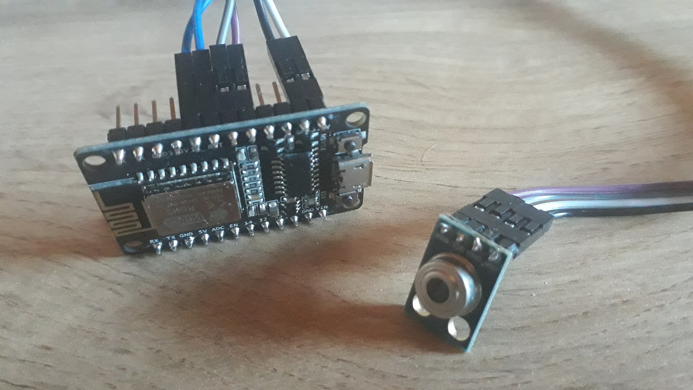

Mam rozpracovany detektor oblakov zalozeny na infracervenom teplomery MLX90614 ktory pouzivaju napriklad aj v AAG CloudWatcher. Ako mikrokontroler som pouzil ESP8266 modul.
Okrem MLX som pripojil aj BME280 ktorý vie merat teplotu, relativnu vlchkost a atomosfericky tlak. Obydva senzory mam pripojene cez I2C zbernicu ktora je vyvedena na piny 4 a 5. Aby fungovalo prebudenie z deep sleep modu tak treba prepojit RESET pin a 16. Programovat sa da v Arduino IDE.
Spravil som si ze mi to kazdych 10 minut posle na server kde si viem potom vykreslit grafy cez web. Teraz uz len vyriesit spravnu kalibraciu podla coho rozhodnut ako velmi je zamracene.
Cele to planujem uzravriet do montaznej krabicky kde bude MLX senzor prilepeny silikonom v dierke prevrtanej na viecku krabicky. Este spekulujem ako vyriesit pripadnu rosu na senzore.

Tak ja len doplním že použiteľnosť nie je nič moc. Neviem ako sú na tom iné prevedenia ale moje za veľa nestálo. Detekcia oblačnosti totiž začala fungovať až pri nejakých 80% oblačnosti. Nejaké ojedinelé oblaky poprípade vysoká oblačnosť je pre môj senzor neviditeľná. Takže fotenie som vždy zabalil o dosť skôr než detektor oblakov niečo zachytil.

Áno pôvodná myšlienka bola tak že proste prerušiť snímanie poprípade poslať upozornenie. Výsledok je samozrejme nepraktický takže teraz mi to slúži len ako meteostanica ktorá meria teplotu, tlak a vlhkosť.
