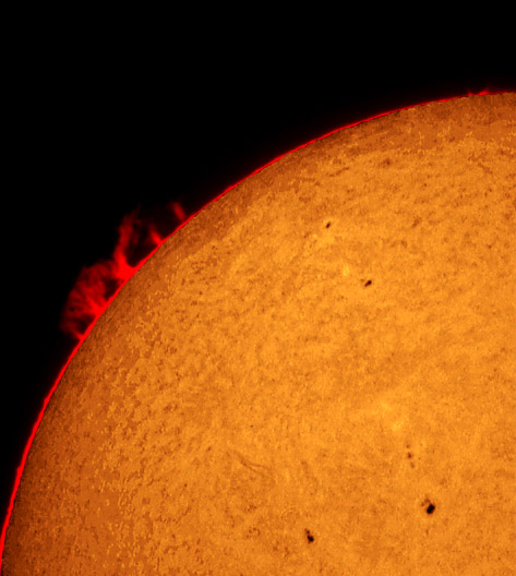

Posielam Vam info na nasu stranku www.solarastronomy.host.sk
Odporucam Galeriu s fotkami zatmenia Slnka a PST Coronado.
Cakame Vase reakcie.

Snímky Slunce, které tam máte uveřejněné, jsou pěkné, ale chtělo by to něco udělat s těmi otravnými reklamami, které někdy zakrývají název kapitoly (ten, protože je na samém horním okraji stránky, nejde posunutím zviditelnit).

To VK:
ja tam nemam ziadne reklamy, skus si nainstalovat najnovsi Firefox, ten Ti tych vyskakovacich certikov istotne odstrani... Ale ked som pozrel teraz stranky v IE6, tam tiez nic nevyskakuje :-/
To kiskopec06:
Pocin je to istotne dobry, nejde mi vsak do hlavy niekolko veci ???:
1. velkosti tych obrazkov su vzdy rozne, ale TouCam robi, pokial viem, video 640x480. To si zvacsoval? Naco?
2. Neviem, ako su snimky spracovavane, ale dost sa mi nepacia. Ak je to robene ako 1-shot, to by som este chapal (seeing a pod), ale z videa v Registaxe by malo vyliezt cosi lepsie...
3. Uz dlhsie uvazujeme nad tym PST, Tvoje snimky ma ale dost sklamali az odradili - zrejme je ten filter dost siroky, alebo je nevhodna snimacia technika, alebo to nie je dostatocne zaostrene, alebo kombinacia toho vsetkeho.
Conclusion:
Chcelo by to doladit proces snimania a najma spracovavania obrazkov, aby bolo jasne, kde je chyba. Na nete som videl z PST ovela lepsie snimky aj podobnymi webkami... Kazdopadne, zatial by som taketo snimky nezverejnoval So Slnkom mame dost skusenosti, mozeme sa pripadne dohodnut a vyskusat strcit do ohniska nasu kameru astropix 1.4, ktora sa na Slnko ozaj osvedcila. Potom hadam uvidime, kde je pes zakopany

Snímky jsou pěkné, ale podle mě špatně předvedené. Stránky byly dělány asi dost narychlo, co?
(nevím, proč všichni používají M$ FronťPejdž)
Framy, jsou už dávno překonané, jejich používání je hodně nepraktické - to je podle mě taky důvod, proč se všude objevuje reklama - v každém framu jedna.
1. jpg komprese mi připadá moc velká
2. náhledy se mají dělat zmenšeninou a samotný obrázek by pak neměl být větší než obvyklá velikost stránky, plné rozlišení pak přes link.
3. chybí mi popis toho dalekohledu
4. popisky přímo v obrázcích a ponechání zbytečné černé oblasti mi nepřipadá jako dobré řešení
5. Velmi pěkný banner "solar" zbytečně zabírá místo každé stránce.
6. Neškodilo by trochu roztřídit obrázky v galeriích podle typu nebo tak něco.
Už jsem tu jednou doporučoval použít css styly a php = za málo práce hodně muziky.
Jinak se nenech odradit, foť a vylepšuj.

1. zverejnovat sa da to co clovek urobi.
2. kde si videl napisane, ze toto su najlepsie fotky na svete. Kludne napis, kde si videl lepsie rad sa pozriem. Ja som velmi nevidel lepsie fotky s tymto PST, skor horsie.

Tak toto celkom nechapem, ale budiz. Nechcel som sa Ta dotknut, len som si myslel, ze uvitas kazdy nazor, ktory pride, teda aj negativny - ved hadam preto si celu vec zverejnil :-/
Namatkou som klikol google a vypadol mi napriklad aj takyto obrazok:
http://www.lightfrominfinity.org/images ... un_PST.jpg
alebo z nasich koncin:
http://www.hvezdarna-ab.cz/foto/slunce3.jpg
ci z vychodu:
http://www.coronado.ru/resources/articles/pst4/p4b.jpg
Ono je uz pri skumani parametrov PST jasne, ze ten filter 1A je dost siroky na to, aby detaily v chromosfere boli kontrastne a ostre. S pridanim dalsieho zuzovacieho clena T-Max40 sa uz da dostat na 0,6A a snimkam to viditelne pomoze. Je vsak jasne, ze za 20kK je tej muziky malo. Rad SolarMax uz ma filtre lepsie a uzsie a snimky su ostrejsie a krajsie, ale za 5-nasobne naklady. Proste, lovit chromosferu nie je ziadny lacny spas. Myslim si ale, ze by sa hadam mohlo podarit vydolovat aj z PST lepsie snimky. Len to som tym vsetkym chcel povedat...

kiskopec06 napsal: .
Naozaj stačí trocha prehľadať web a získaš niečo takéto...
http://www.astro-nut.com/sun-pst.html
http://www.kansaswindpower.net/solarcomp11203.jpg
http://www.buytelescopes.com/product.as ... ay=gallery

kiskopec06 napsal: A este jedna vec. dakujem ti za reakciu ale toto bol moj posledny prispevok sem na Astroforum. My hladame ludi na spolupracu a nie mudrlantov, ktori vsetko vedia a vsetko videli.
Ospravedlnujem sa tym ostatnym.
Super. Clovek (ceres) mu ponukne konkretnu pomoc vo forme testov s kvalitnou kamerou, ponukne skusenosti so spracovanim snimkov a mlady muz nam dobre ze nevynada, ze sme ho nepotlapkali po pleci s gratulaciou. Kristian, ak povazujes odovzdanie skusenosti a pomoc s technikou za mudrovanie, tak sorry, ale naozaj tomu nerozumiem...
Orion N200/900, NEQ6Pro, CG5Adv, CCD Astropix 1.4+, Astropix 4.0, Canon 5D a 600D, Ivan Majchrovič, ivan(bodka)bpu(slimak)chello(bodka)sk
- kiskopec76
- Příspěvky: 26
- Registrován: 03. 02. 2006, 21:02
zdruzenie SOLAR
Vobec sa nebranim ziadne kritike, skor naopak. Len to mi vie pomoct sa zlepsit. ALE
Kde je konstruktivita vo vete,ja by som to nezverejnoval. A v podobnych vetach.
Na snimke je napisana technika. K tomu mozem napisat len tolko, ze sa jednotlive snimky cca 600 stracuvu programom RegiStax a potom zaostruje ako sa len da klasickym programom.
Este raz pisem, ze sa nebranim k kritike.
Ale necitim z odpovedi pozitivny pristup a to mi vadi.
Ale urcite mate vsetci pravdu.
Vela uspechov.
ceres napsal:
ci z vychodu:
Ono je uz pri skumani parametrov PST jasne, ze ten filter 1A je dost siroky na to, aby detaily v chromosfere boli kontrastne a ostre. S pridanim dalsieho zuzovacieho clena T-Max40 sa uz da dostat na 0,6A a snimkam to viditelne pomoze. Je vsak jasne, ze za 20kK je tej muziky malo. Rad SolarMax uz ma filtre lepsie a uzsie a snimky su ostrejsie a krajsie, ale za 5-nasobne naklady. Proste, lovit chromosferu nie je ziadny lacny spas. Myslim si ale, ze by sa hadam mohlo podarit vydolovat aj z PST lepsie snimky. Len to som tym vsetkym chcel povedat... :P
Vela uspechov.
ceres napsal:
ci z vychodu:
