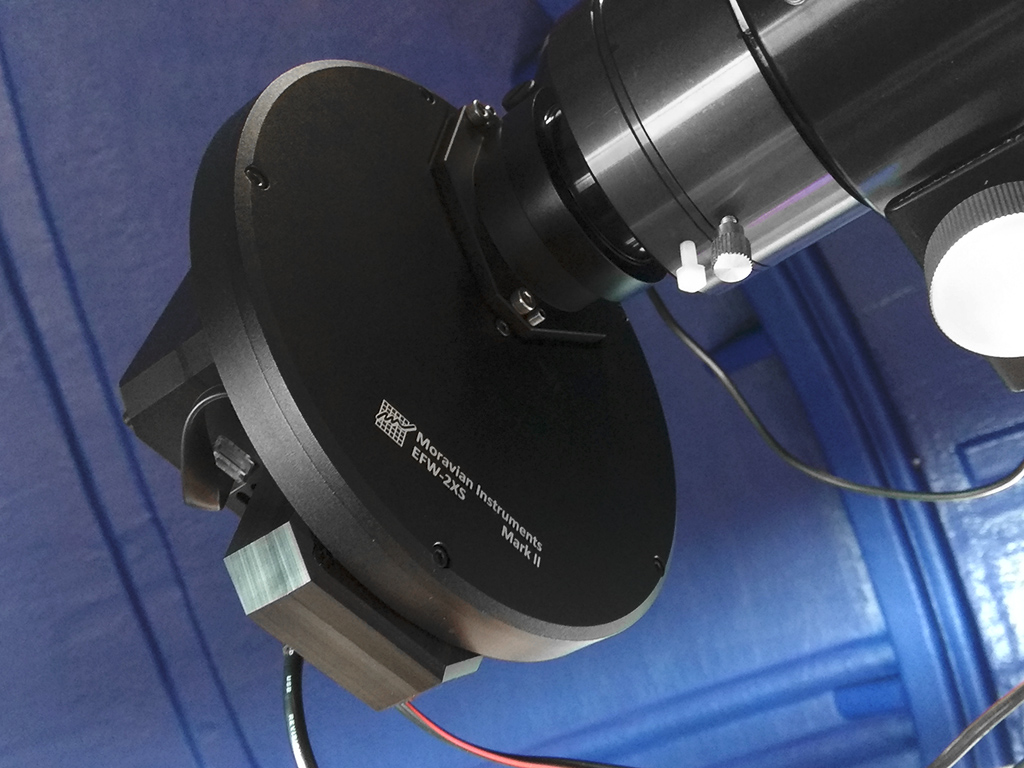

A takhle vypadá kamera na mé 300-ce:
V kameře jsem měl úzkopásmové Baader filtry Ha 3.5nm, SII a OIII 4.5nm. Vzhledem k častým mlhám došlo zatím pouze na vychytávání počátečních much a první snímek v H-alfa. Kameru jsem měl na N300/1200 newtonu s ES-HR komakorektorem. Bohužel pro takto malé pixely je ten dalekohled málo tuhý, prakticky nezkolimovatelný, a ani korektor už to nezvládá v okraji pole. Budu muset udělat nějakou redukci na 3" ASA Wynne 0.95x, ale na to zatím nebyl čas. Kamera má nastavitelný zisk, ale pro tento první test byl využit plný dynamický rozasah senzoru - tedy nastavení Gain 0. Cílem se stala mlhovina Bublinka v Cassiopei, a před příchodem mlhy jsem stihnul udělat 6 desetiminutových expozic, ze kterých jsem nakonec vykouzlil takovýto obrázek:
