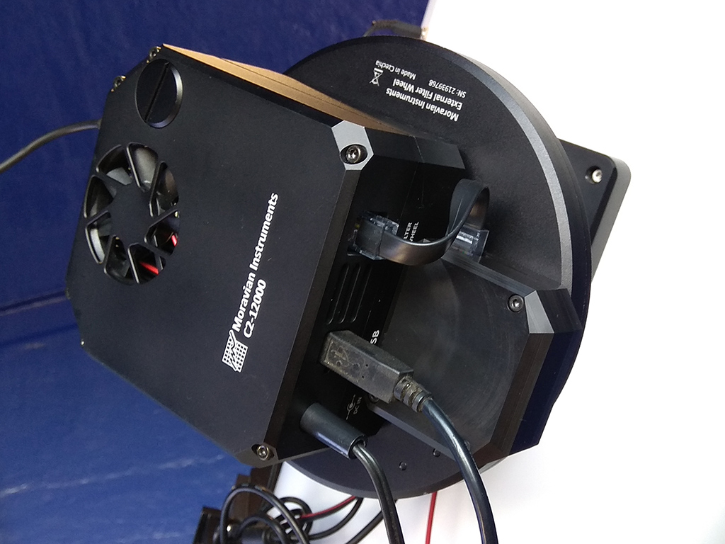

Tak se ke mě dostal na testování prototyp kamery C2-12 000, což je chlazená CMOS kamera se seznorem Sony IMX253.
Hlavní parametry:
Rozlišení 12.4 MP 4112 x 3008
Senzor 14.2 x 10.4mm (Diagonála 17.6 mm), monochrom
Pixel 3.45um
12-bit A/D převodník
Global Shutter elektronická závěrka
Standardní mechanická závěrka
(na rozdíl od ASI a QHY lze udělat kalibrační snímky bez nutnosti jít nebo v horším případě jet :( do hvězdárny a zakrýt dalekohled)
Externí filtrkolo se 7x36mm filtry (v mém případě, lze i 8x31mm/1.25")
USB 3.0 rozhraní, možnost vysokého FPS pro snímání Měsíce, Slunce, planet...

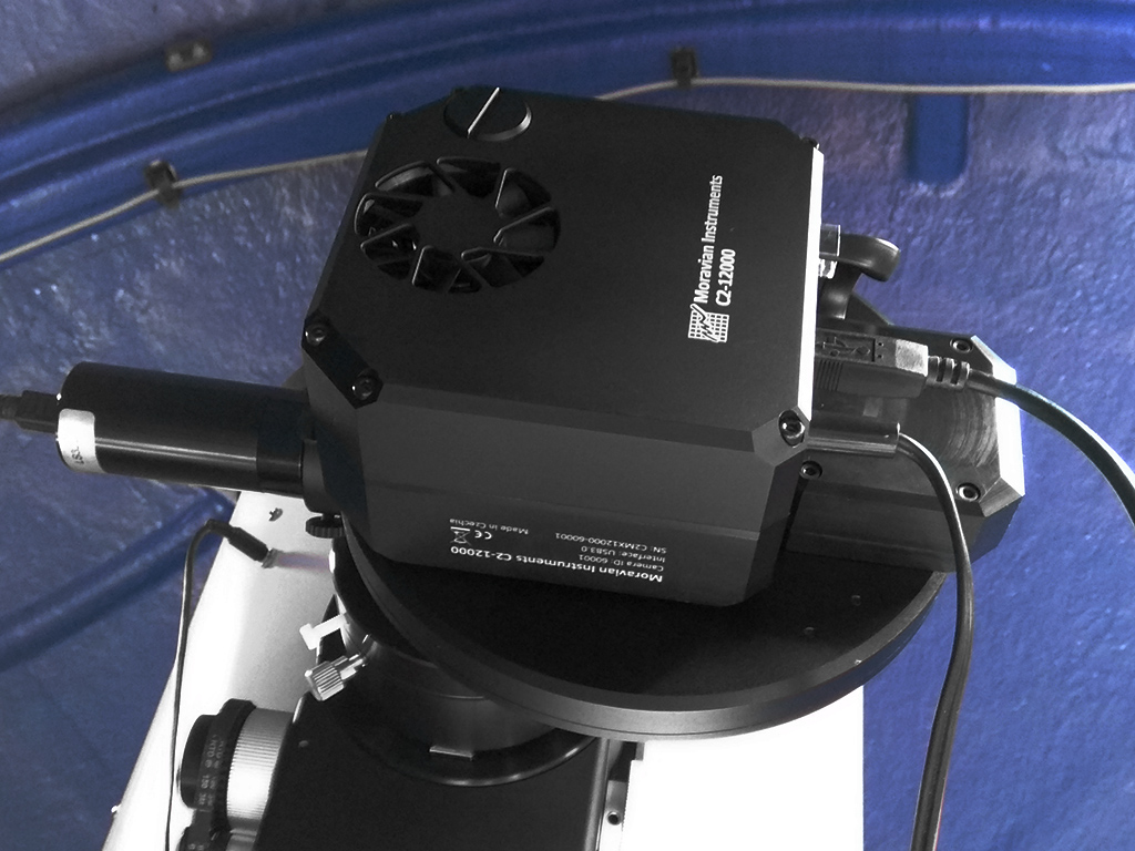

A takhle vypadá kamera na mé 300-ce:
V kameře jsem měl úzkopásmové Baader filtry Ha 3.5nm, SII a OIII 4.5nm. Vzhledem k častým mlhám došlo zatím pouze na vychytávání počátečních much a první snímek v H-alfa. Kameru jsem měl na N300/1200 newtonu s ES-HR komakorektorem. Bohužel pro takto malé pixely je ten dalekohled málo tuhý, prakticky nezkolimovatelný, a ani korektor už to nezvládá v okraji pole. Budu muset udělat nějakou redukci na 3" ASA Wynne 0.95x, ale na to zatím nebyl čas. Kamera má nastavitelný zisk, ale pro tento první test byl využit plný dynamický rozasah senzoru - tedy nastavení Gain 0. Cílem se stala mlhovina Bublinka v Cassiopei, a před příchodem mlhy jsem stihnul udělat 6 desetiminutových expozic, ze kterých jsem nakonec vykouzlil takovýto obrázek:

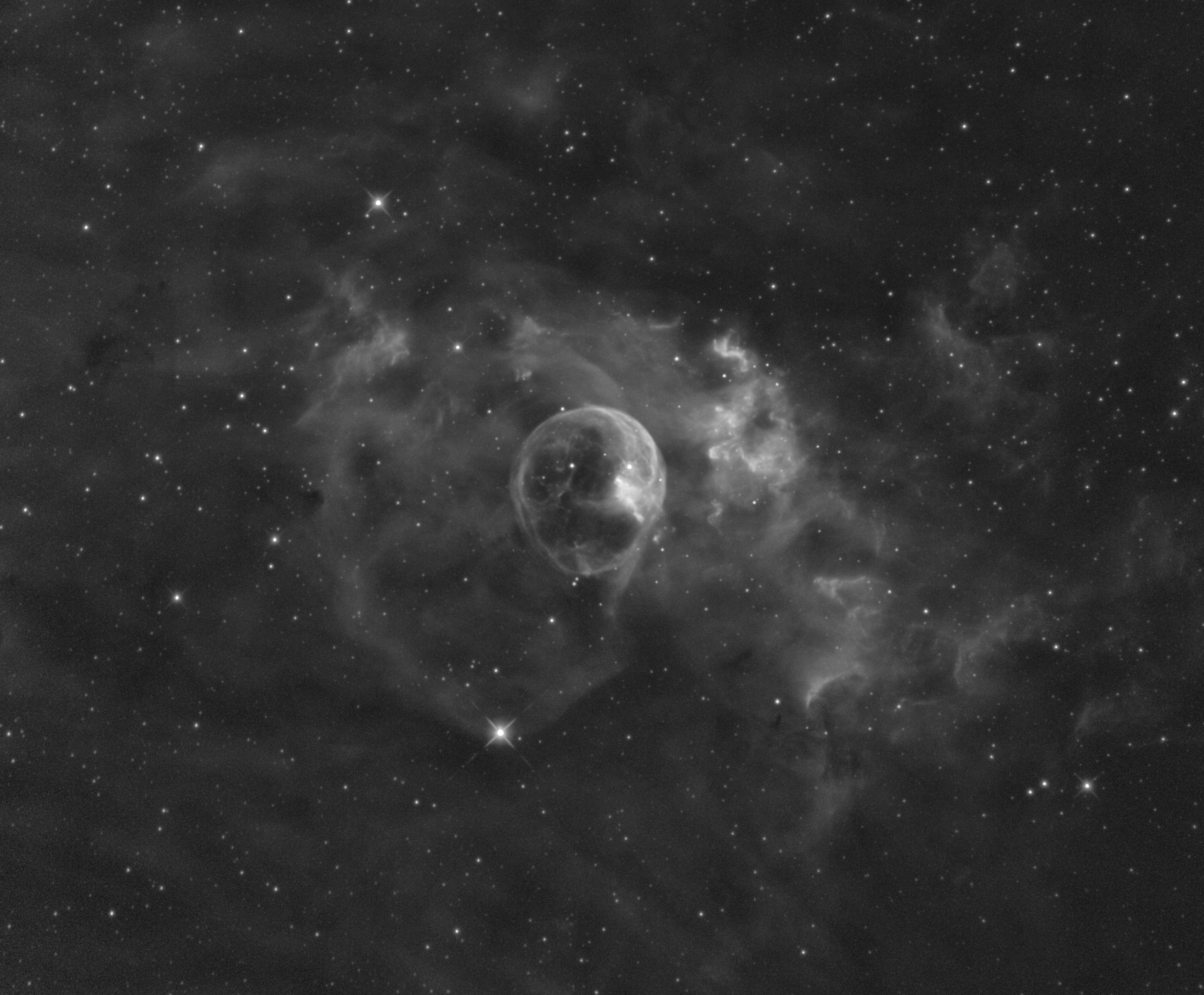

Pokračování
[/url]
Na klik plné rozlišení. Snímek je oříznutý, z důvodu výše uvedeného, a stejně tam okolo nic zajímavého nebylo.

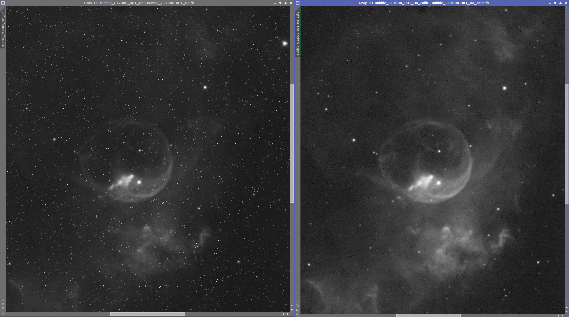

Jeden surový snímek vypadá takto (vlevo před kalibrací, vpravo zkalibrovaný):
[/url]
Na první pohled vypadá výstup ze Sony senzoru hrozně, jako kdyby tam bylo hrozně moc hotpixelů, ale není tomu tak. Ty pixely mají pouze trošku zvýšenou hodnotu, pár ADU až desítek ADU nad pozadím, a vidět jsou pouze díky extrémnímu stretchnutí single snímku, aby vylezla mlhovina. Skutečných saturovaných hotpixelů je tam naprosté minimum, a kalibrací všechny neduhy zmizí, a kamera se odmění velmi nízkým šumem (hodnotu budeme teprve počítat, uvidíme, jak si bude stát oproti katalogové hodnotě).

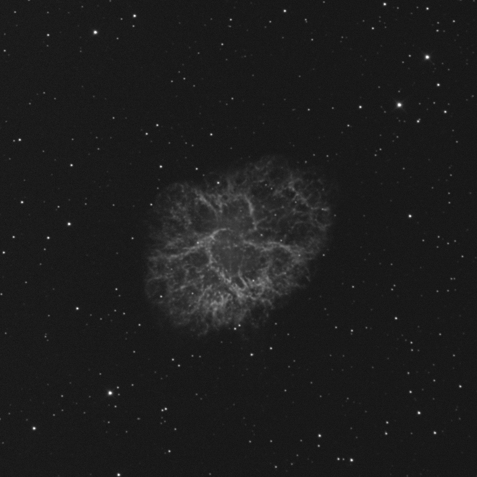

Tak jsem zase strčil do kopule na chvilku další Cé dvojku. Tentokrát C2-12000A (tedy s IMX304 senzorem). Jako cíl jsem zkusil M1, přes 3.5nm Baader H-alfa filtr. 24x5min, zisk nastaven 120 (tedy 12dB, což je zesílení 4x). Seeing byl průměrný:
Na klik plné rozlišení v novém okně (a pak ještě asi 1 klik aby to bylo 1:1)
[/url]
Na drobné objekty to bude paráda, ale chce to nekompromisní špičkovou optiku. I po mechanické stránce.

Ono je to výrez. Dostal som sa na fotku 1:1 a veľkosť bola na necelý monitor. Čakal som tých 4112 × 3008 pix. :-) Ale obrázok je to pekne detailný. A kresba tiež nie je zlá.
mail to:fun2mas(at)gmail.com
Příspěvky: 18699
Re: Nová C2-12000 CMOS kamera od Moravských přístrojů
Je to ořízlé na 1600x1600, okolo nic není, jen křivé hvězdy a těma se chlubit nebudu ;)
