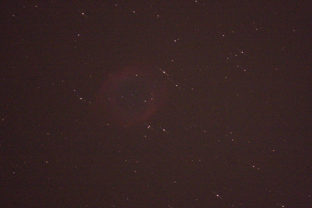

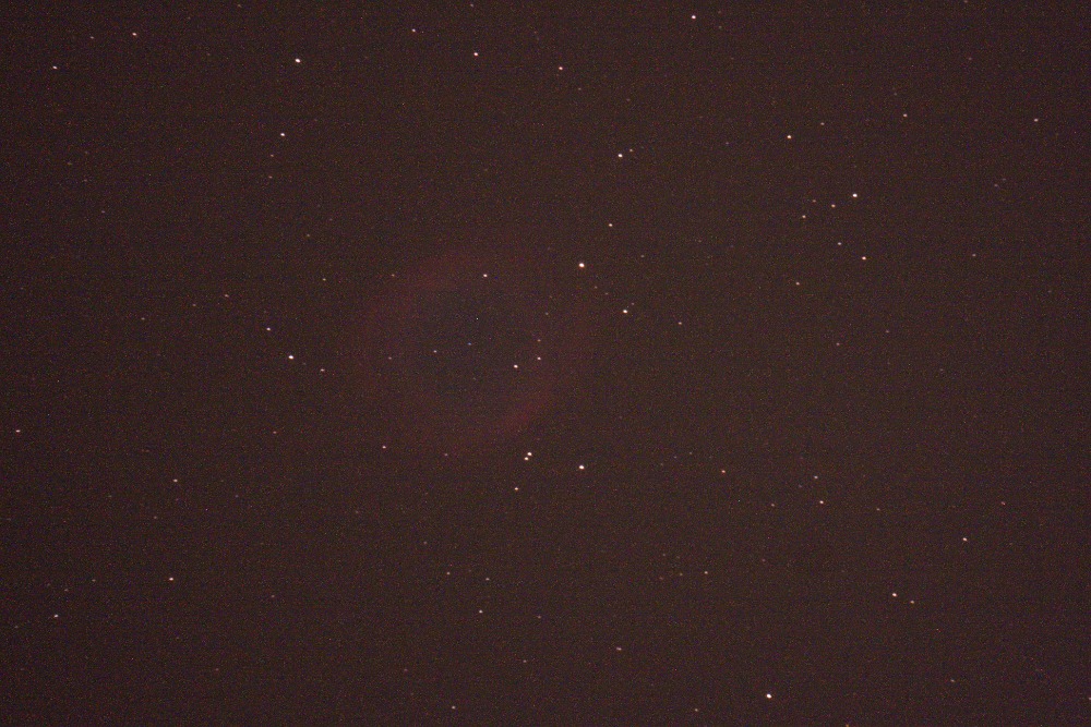

Tak se zdá, že problém ve firmware nebude, protože za uplynulé noci jsem měl úplně ty samé potíže, jako uživatel see_sawandrew v roce 2021. Lacerta se chová vyloženě jako zmatená. Nejlepší snímek má hvězdy vždy trochu protažené do strany. Celá pole se během dvou hodin focení posunulo trochu doleva, jako kdyby se pointace vůbec nekonala a vše by viselo jen na pohonu montáže. Žádné rosení nebylo, teplota luxusní 20 stupňů, hvězd kamera viděla asi 35. Fotil jsem Helix, snímků jsem dělal 120 po 80 s s ditheringem, ISO 1600, Canon EOS 40D mod. s komakorektorem na SW 250/1200. Ovládání foťáku bylo přes Lacertu. Montáž je EQ6 PRO. Podezření mám na nespolehlivou komunikaci mezi Lacertou a EQ6. Propojovací kabel jsem nechal proměřit a ten je v pořádku. Za chodu se Lacerta jeví normálně, graf běží, informace o probíhajícím autoguidingu také, šipky se střídavě prosvětlují, jak jdou impulsy pro korekce. Ale celé to jede plíživě doleva a žádné kulaté body z toho nelezou. Což bohužel zjistím až ráno. Nenapadá někoho, na co se zaměřit?

Tak jenom pro pořádek sem dávám resumé svého problému. Záhadnou nespolehlivost pointace způsoboval propojovací kabel mezi Lacertou a Canonem. Nastavená expozice fungovala, takže nebyl důvod kabel podezřívat, ale jedné noci se začaly "divně" chovat i nastavené intervaly expozic, tak se tím usvědčil. Pod neporušeným pláštěm se dalo nahmatat přerušení žíly u konce kabelu u konektoru a po oholení se přerušení objevilo. Po spájení Lacerta funguje bezvadně, hvězdy jsou přesně bodové u 100 % expozic. Jsou to už tak 4 měsíce od opravy.
