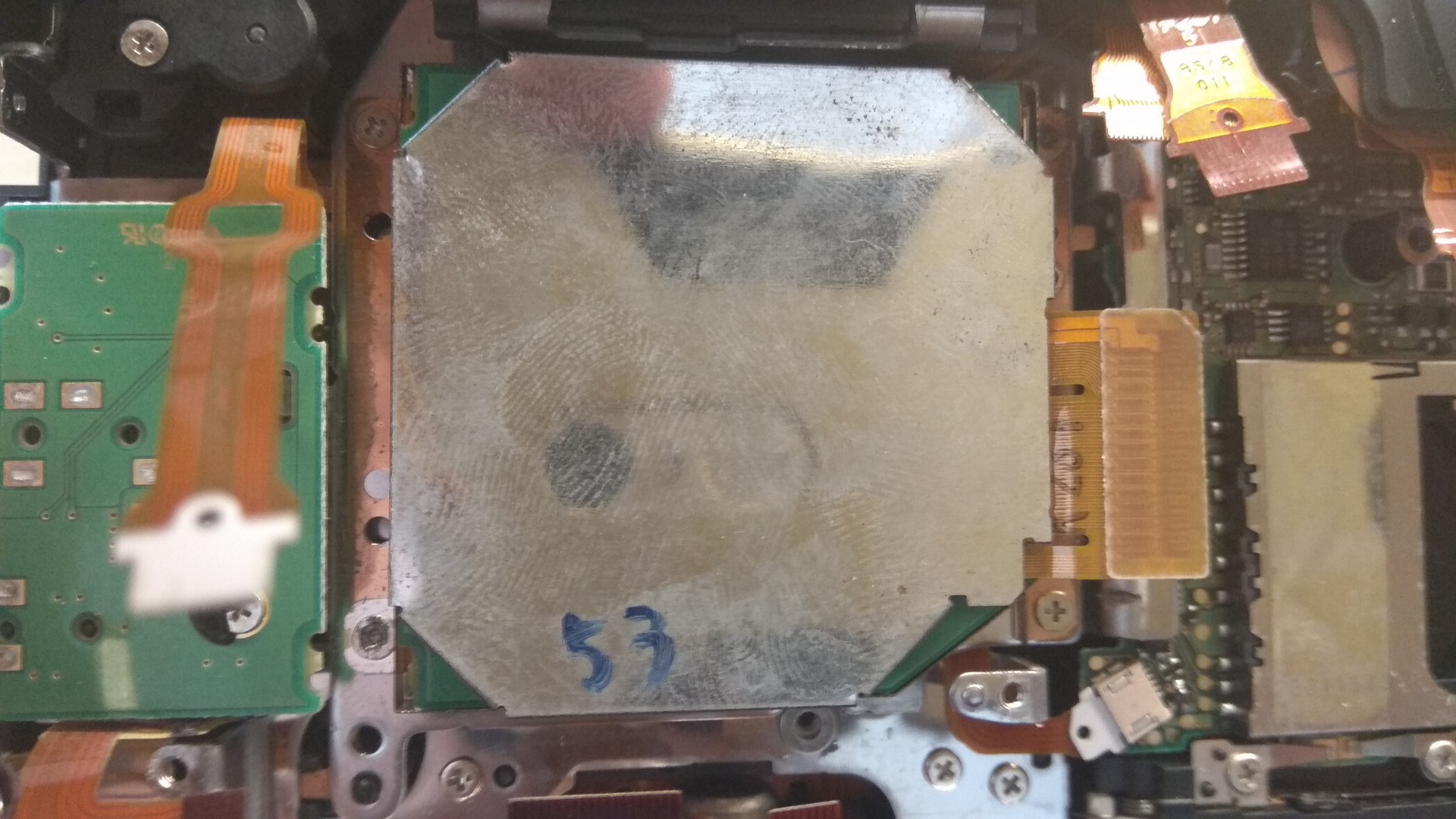

S laskavým svolením MMyse zde uvádím výňatek textu jeho emailu, který mi poslal po rozebrání fotoaparátu, včetně jím pořízených "dokumentačních" snímků.
"Již první, co mě mělo zarazit, bylo, že některé šroubky na vnějších
krytech byly odvrtané. Nikoli povolené. Po sundání krytů jsem objevil
několik dalších šroubů se strženými křížky."....
"Kovové části krytu senzoru a procesoru byly opatlané a zoxidované,
zřejmě posahané vlhkými mastnými prsty - že by ten, kdo to modifikoval,
použil rukavice na jemnou mechaniku, optiku ? Kdepak.

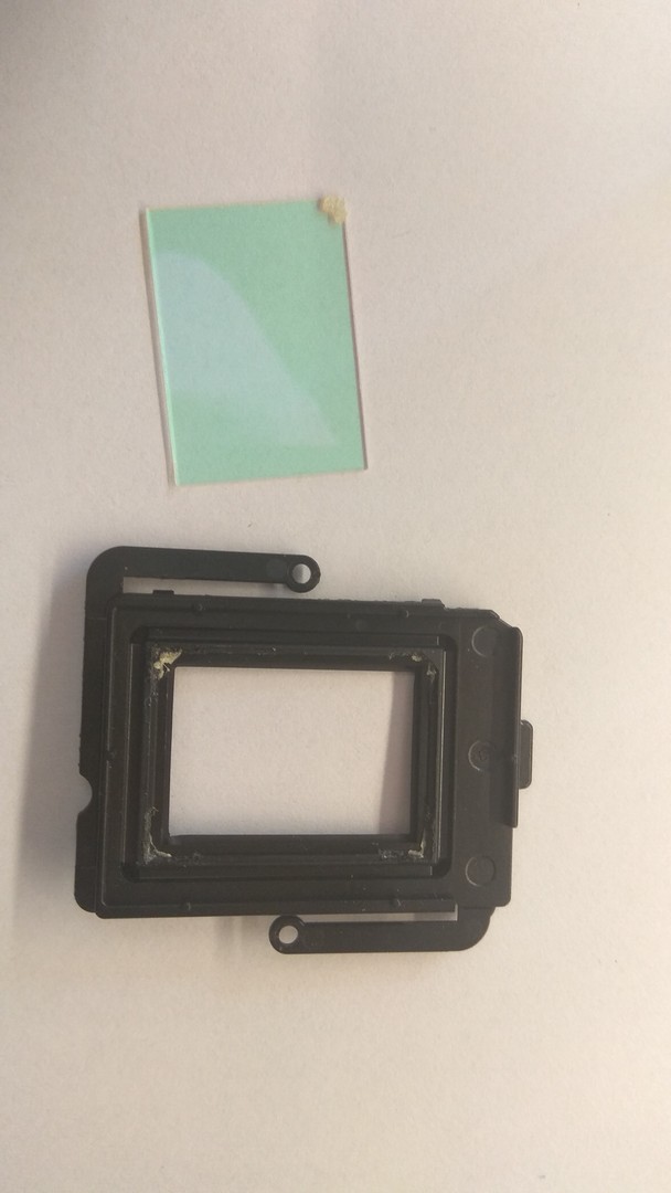

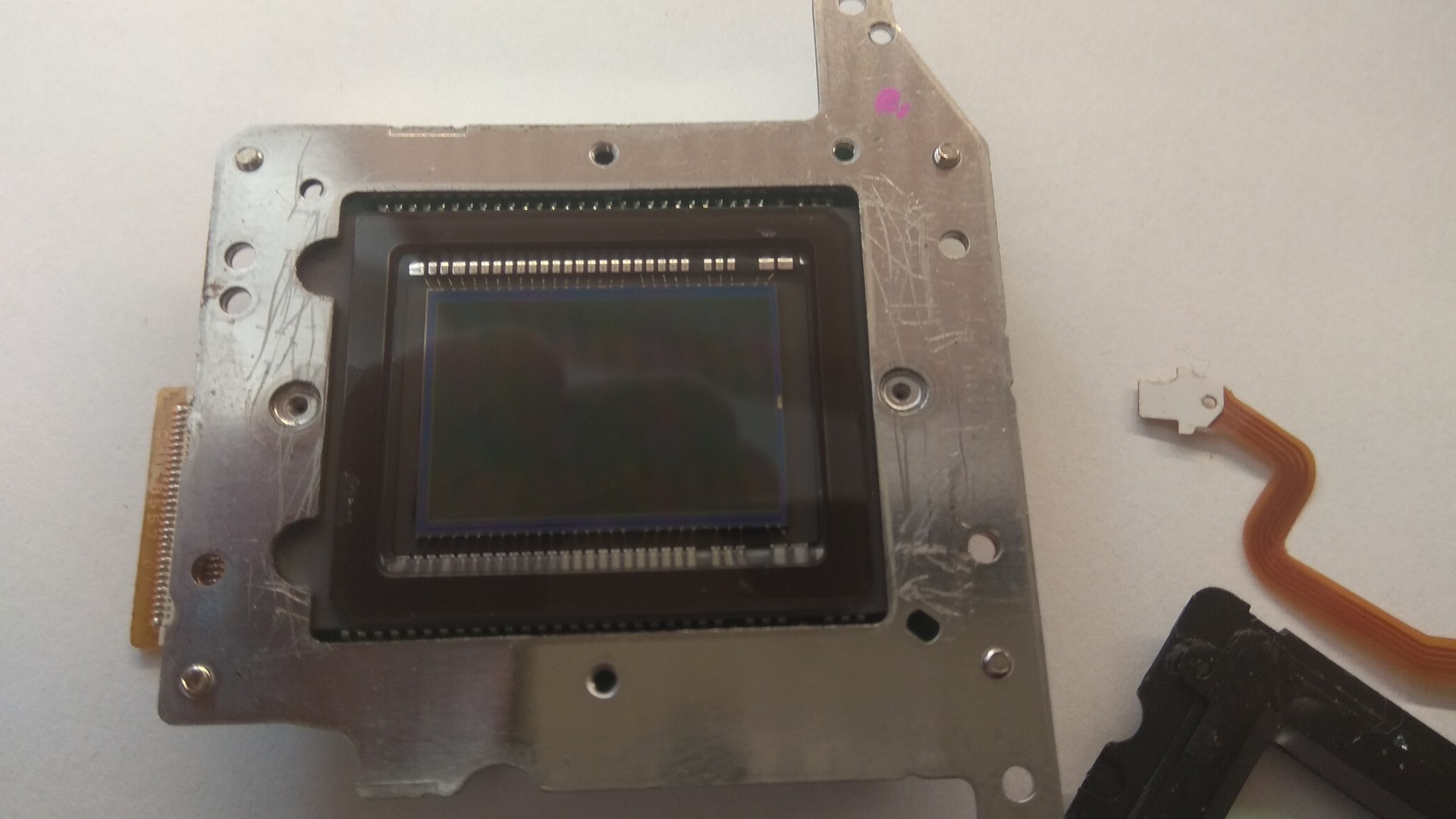

"Po vyndání a otočení senzorem k sobě jsem zůstal koukat s otevřenou pusou.
Takovou s prominutím prasečinu jsem ještě neviděl. Baader BCF filtr tam
byl přikydnutý v rozích něčím jako chemoprén, celý filtr byl docela
slušně zasviněný
(to vám to na snímku nevadilo, to přeci muselo být
vidět ?) A samozřejmě byl na jedné straně buď odlepený, nebo tam byla
silnější vrstva lepidla, takže byl opravdu nakřivo.
Spíš mi ale
připadalo, že se odlepil až časem. jako "bonus" byl v samolepce na
spodní straně rámečku filtru zalepený zelenomodré skleněný střípek
(nevyčištěný pozůstatek po vylamování původního blokačního filtru, ten
má takovou barvu). Měl tak 0.3-0.4mm, tady o tuto míru byl navíc ještě
nakřivo celý rámeček, protože na lepidlo to dosedalo jen na druhé
straně, než byl ten střípek. Takže křivé to bylo víc než dost."
"Celou sestavu filtru jsem tedy rozebral, BCF filtr zachránil rozpuštěním
lepidla v acetonu, následným vyčištěním lenspenem pod binomikroskopem, a
celé to zase složil, jako když dělám normální modifikaci.
"No, a když jsem celý foťák složil, a zapnul, tak jsem zjistil, že
nefunuje :-( Přitom před rozebráním fungoval ... Upřímně řečeno, ani se
ale moc nedivím. Ten člověk to téměř jistě nedělal na antistatické
podložce, se zemnícím páskem na zápěstí, takže mohlo být něco načaté
elektrostatickým výbojem, a bohužel to pak umřelo zrovna mě."....
