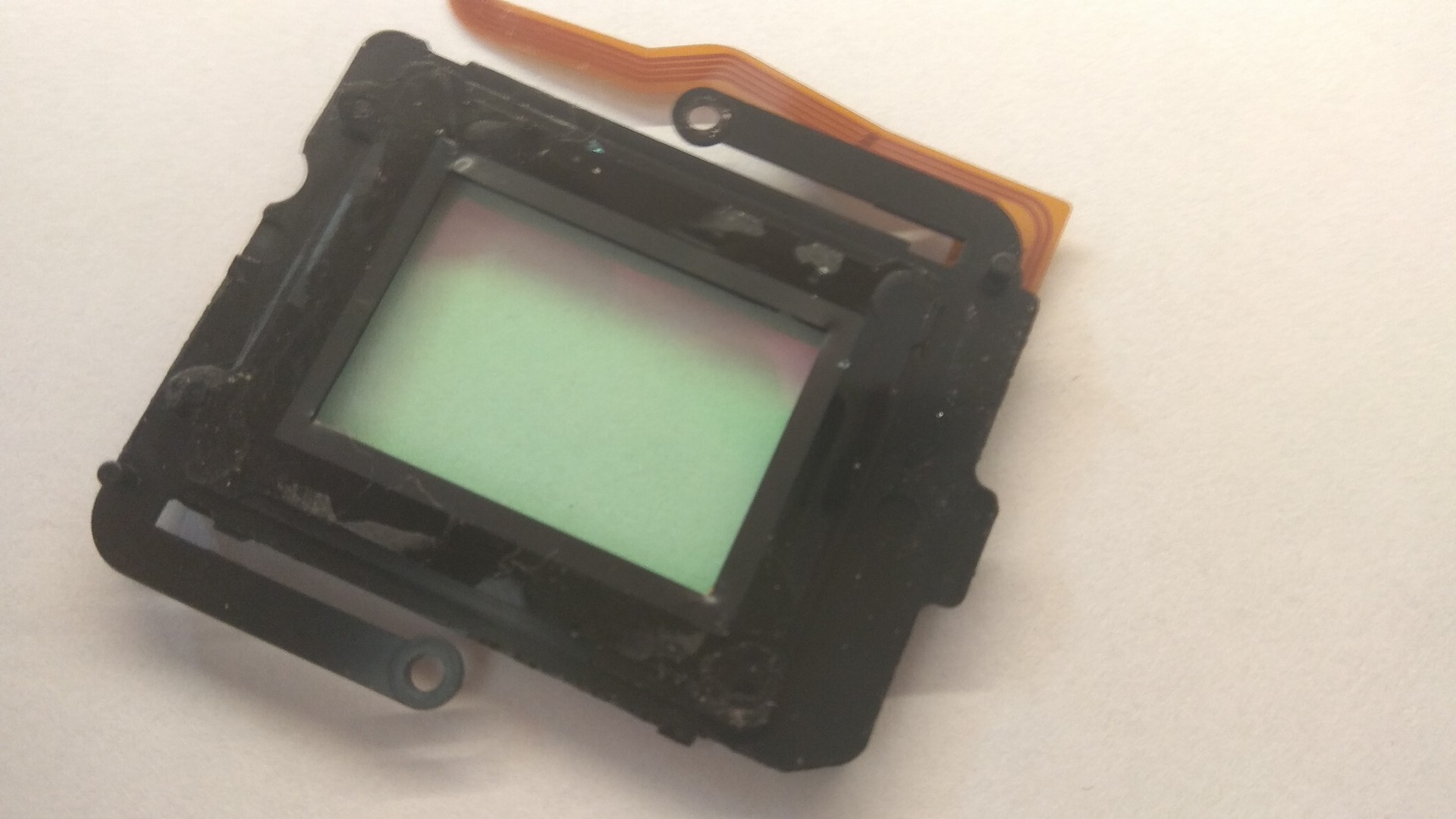

V únoru letošního roku jsem od uživatele zakoupil modifikovanou zrcadlovku Canon EOS 450D, modifikace s využitím filtru BCF. Komunikace bezproblémová, prodej také naprosto v pořádku, dokonce ve foťáku zůstala i karta, kterou jsem nemusel vracet a mohl si ji jako "bonus" ponechat. Potud bylo vše v naprostém pořádku.
Foťák jsem poprvé použil až v první polovině dubna. Na prvních snímcích jsem si zprvu ničeho nevšiml, pouze zvýšeného množství nečistot na flatu, projevujícího se i na light snímcích. "Vyřešeno" ditheringem a v postprocesu (zpětně se tomu ale docela divím). Foťák jsem použil celkem asi 7 nocí. Zhruba od 4. použití jsem si nemohl nevšimnout barevného odlesku pod každou jasnější hvězdou. Tohoto prasátka se pochopitelně zbavit nejde, tak jsem musel zjistit, kde je chyba. K tomu jsem se dostal až v průběhu září, kdy jsem místo focení na ED-čko, nasadil na foťák klasický objektiv. Ihned bylo jasné, že problém je v těle fotoaparátu.
Proto jsem kontaktoval MMyse a požádal ho o radu, čím to je, respektive, zdali je to "nakřivo" usazeným BCF filtrem. MMys mi odpověděl, že ano a že mi foťák může opravit. Rád jsem jeho nabídku přijal a foťák mu zaslal.
S laskavým svolením MMyse zde uvádím výňatek textu jeho emailu, který mi poslal po rozebrání fotoaparátu, včetně jím pořízených "dokumentačních" snímků.
"Již první, co mě mělo zarazit, bylo, že některé šroubky na vnějších
krytech byly odvrtané. Nikoli povolené. Po sundání krytů jsem objevil
několik dalších šroubů se strženými křížky."....
"Kovové části krytu senzoru a procesoru byly opatlané a zoxidované,
zřejmě posahané vlhkými mastnými prsty - že by ten, kdo to modifikoval,
použil rukavice na jemnou mechaniku, optiku ? Kdepak.
"Po vyndání a otočení senzorem k sobě jsem zůstal koukat s otevřenou pusou.
Takovou s prominutím prasečinu jsem ještě neviděl. Baader BCF filtr tam
byl přikydnutý v rozích něčím jako chemoprén, celý filtr byl docela
slušně zasviněný
(to vám to na snímku nevadilo, to přeci muselo být
vidět ?) A samozřejmě byl na jedné straně buď odlepený, nebo tam byla
silnější vrstva lepidla, takže byl opravdu nakřivo.
Spíš mi ale
připadalo, že se odlepil až časem. jako "bonus" byl v samolepce na
spodní straně rámečku filtru zalepený zelenomodré skleněný střípek
(nevyčištěný pozůstatek po vylamování původního blokačního filtru, ten
má takovou barvu). Měl tak 0.3-0.4mm, tady o tuto míru byl navíc ještě
nakřivo celý rámeček, protože na lepidlo to dosedalo jen na druhé
straně, než byl ten střípek. Takže křivé to bylo víc než dost."

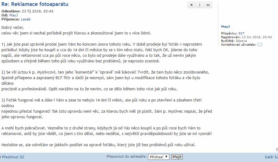

MMys ihned nabídl náhradní řešení, a musím před ním hluboce smeknout... Na internetu našel inzerát na tělo 550D a nabídl mi, že ho na své náklady koupí a za příplatek k celkové "domodifikaci" zmodifikuje. Uživatel MayJ by si z něj měl vzít příklad, protože to, co mi poslal jako odpověď, škokovalo nejen mě, ale i MMyse.
Prošel jsem si snímky ze všech nocí a zjistil jsem, že hned při druhé noci byla úplně na okraji zorného pole jasnější hvězda, která pak byla z finálního obrazu oříznuta, a pod ní ten odlesk už tehdy byl. Takže důvod, proč jsem si toho všiml později byl ten, že před tím nebylo v poli tolik jasných hvězd. A taky částečně to, že můj dalekohled není opticky zcela v pořádku, ale to je úplně jiná kapitola.
Nikdy bych si nedovolil, bez toho aniž bych o tom, kdo modifikaci dělal, v tomto ohledu něco proti uživateli MayJ napsat. Ale když mi napsal, že u toho byl a že to bylo uděláno precizně a profesionálně, musím konstatovat, že koupě jakýchkoli upravených věcí od tohoto uživatele je vysoce rizikové.

Čekal jsem že dotyčný tu bude plakát a stěžovat si když po více jak trictvrte roce jsem mu neuznal reklamaci, protože vůbec nevím co se během té doby dělo. V době prodeje byl foťák v naprostém pořádku a od těchto "prasecin" jak píše autor se distancuji a nebudu dále komentovat. Ať si každý udělá názor sám.

MayJ píše:Čekal jsem že dotyčný tu bude plakát a stěžovat si když po více jak trictvrte roce jsem mu neuznal reklamaci, protože vůbec nevím co se během té doby dělo. V době prodeje byl foťák v naprostém pořádku a od těchto "prasecin" jak píše autor se distancuji a nebudu dále komentovat. Ať si každý udělá názor sám.
Ano, doufám, že udělá. Proto jsem to sem psal.
Vzhledem k nalezeným skutečnostem je naprosto jasné, že k tomu muselo dojít při modifikaci.
Pokud chcete naznačit, že toto dílo je mou vinou, tak mi prosím odpovězte na otázky...
Proč bych utrácel tolik peněz za "modifikovanou" zrcadlovku, když jsem léta fotil na svou nemodifikovanou zrcadlovku, kterou jsem si mohl podobným způsobem upravit sám a stálo by mě to jen cenu pořízení BCF filtru?
Proč bych s tím otravoval Ing. Myslivce? Když to umím rozebrat a zpravit sám? A kdybych to někomu dal rozebrat, proč bych pak nešel za ním?
A proč bych to chtěl nechat opravovat, když byla naprosto v pořádku? Běžným užíváním tohoto nedocílíte, ani kdybyste chtěl...
Nemusel jste nic čekat, řekl jsem Vám, že recenzi napíši.
Zcela naplňujete úsloví "potrefená husa..."
