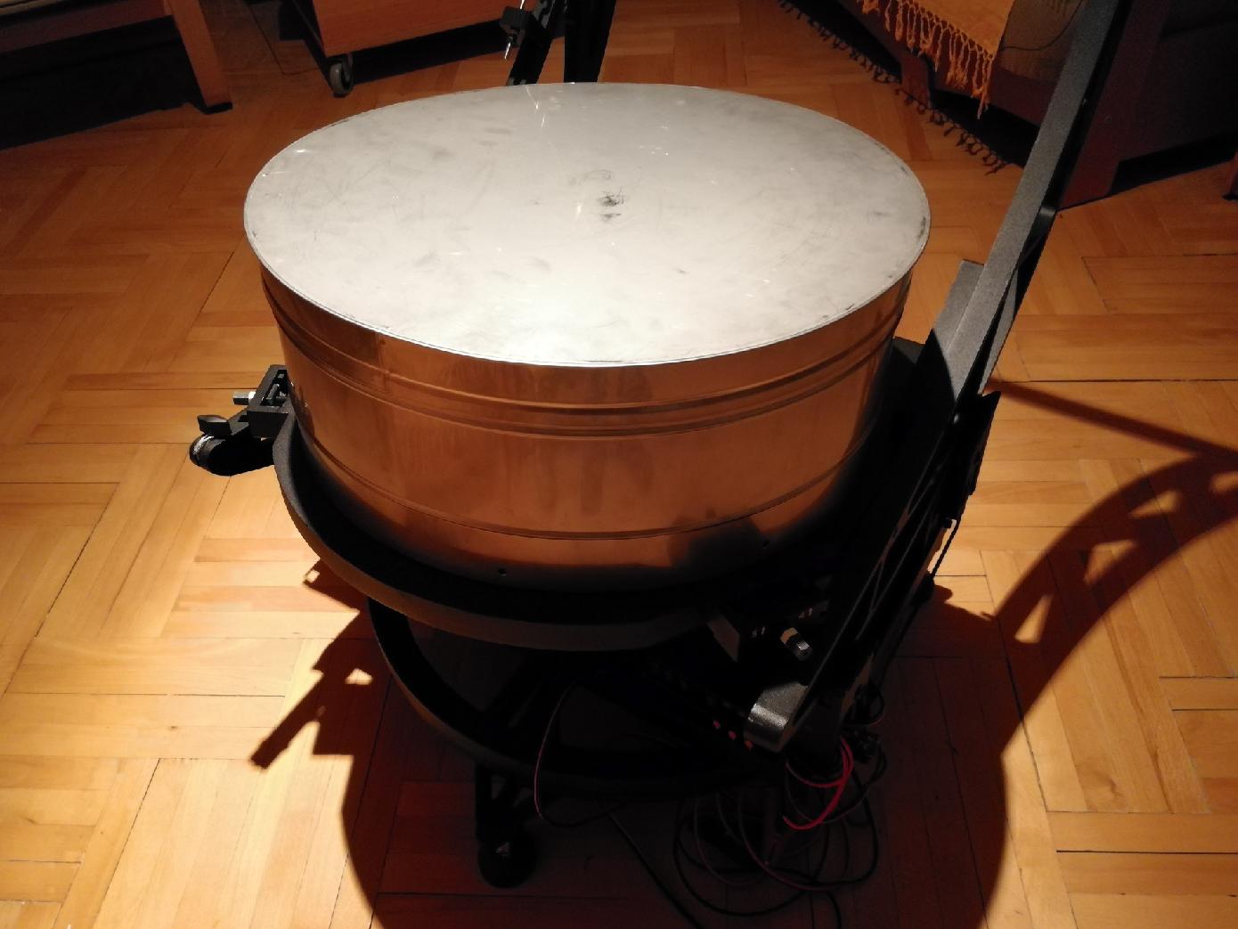

No a jak to uz byva zvykem, porad je co vylepsovat. Hodne mi vadi, ze primar "trci ven" a neni nijak chraneny. Navic ta original krytka z plastu je hotova tragedie. To uz chtelo opravdu velky um a "znalosti" to tahle vymyslet a zrealizovat. Premyslel jsem co s tim, tedy co s tim je jasne ale je otazka jak to nejlepe zrealizovat. Sehnal jsem klempire a rekl mu at mi udela "trubku" o prumeru 500mm a vysce 200mm. Zeptal se me co opravuji na baraku ze potrebuji takovou rouru. Vysvetlil jsem ze je to soucastka pro dalekohled. Moc to nechapal, ale to mi bylotak nejak sumak Je dulezite ze udelal co bylo pozadovano a s jeho praci jsem spokojeny. Dnes vecer uz byla trubka doma a nedalo mi to, udelal jsem mensi upravy a vyzkousel jak to vse si sedne. Puvodne jsem mel v planu prichyceni pomoci "pacek", ale to jsem musel zavrhnout kvuli malemu prostoru mezi miskou pro primar a tou "rourou".
Uz me ted ceka jen nastrik matnou cernou barvou. Mam i vrchni "poklicku" a tim je primar kompletne chraneny.
Co dale ? Je skarede pocasi, je tedy cas na dalsi prace. Udelat elektroniku pro vyhrivani a uchyt pro baterii (mam LiPo 16Ah a ta by mela vydrzet vice nez jen 4 hodiny pozorovani). Vse chci mit umistene pod primarem at zadne kabely mi nelezi na zemi. Nyni jsem mel trakcni baterku na zemi a porad davat pozor aby se kabel nekde nezmotal pri otaceni neni zrovna to co by me bavilo.
A ted prikladam aspon nejaky ten obrazek z realizace krytu primaru. Jsem zveday jestli to bude mit nejaky negativni vliv at uz co se tyce vlhkosti nebo proudeni vzduchu ci nebude nejak plech kolem primaru ovlivnovat teplotu.

Ted, kdyz se divam na ty obrazky, vlastne to ted vypada ze mam takovy velmi siroky a nizky kybl a v nem primar :-P

Co kybl, spíš popelnice :-)

Vnitřek popelnice bych doporučil vylepit sametkou. A podle mě se prodlouží doba vytemperování zrcadla a i reakce na změnu teploty budou pomalejší.
Příspěvky: 24923
Věk: 76
Re: 450P GoTo
Ono to nemusí být tak hrozné. Jednak je zrcadlo pyrexu, takže geometrické změny povrchu jsou proti BK7 třetinové, a jednak je zadní plocha zrcadla výrazně větší, takže zde ofukování má daleko výraznější efekt než přirozené proudění na přední straně. Navíc je třeba zabránit rosení zrcadla,( které je v našich podmínkách pro otevřené tubusy největším problémem) a tady jakýkoliv tubusek bude výrazně pomáhat

Ty tenhle rozkládací stroj vozíš takhle se spodkem v celku? To už musí být s motory a elektronikou těžké jako kráva.
A mám dotazy:
1. Proč je popelnice u tohoto skladného stroje tak zbytečně vysoká a zabírá místo? To z malé části nahrazuje light shroud?
2. Proč tam ještě nemáš ventilátory? Já je spouštím, už když se mi to ještě válí před sestavením po kusech na plachtě.
3. Je mezera mezi popelnicí a zrcadlem dost velká pro ventilaci, s light shroudem třeba i pro ventilaci přirozenou (z foto mezeru neodhadnu)?
Pod sametku (Karell) se podepisuji.
Ad úchyty na tyče (já je nemám) - měl jsem už dříve podezření i díky nesmyslně velkým přesahům, že je to z nouze ctnost hlavně kvůli light shroadu, který jinak určitě ještě víc zasahuje do optické cesty a to kvůli pouhým šesti tyčím (moje zkušenost i z LB 12''). Já to u Vobludy řeším napnutím šesti gumicuků v mezerách mezi vzpěrami (vždy jeden nahoru i dolů), čímž mám 6 + 12 "vzpěr", které už light shroad na 100% udrží v patřičných mezích. A i u Dřeváka jsem kvůli tomu (ale nejen) nepoužil původní uchycení vzpěr z LB 12'', protože jsem chtěl osm a ne šest vzpěr.

LaH píše:Ty tenhle rozkládací stroj vozíš takhle se spodkem v celku? To už musí být s motory a elektronikou těžké jako kráva.
Tak jak to je, tak to prevazim v aute. Sam to nevytahnu, musime na to byt dva. Jak jsem ale napsal, budu to resit jinym dopravnim prostredkem a uz je ve vyrobe "udelatko/plosina s kolecky". Mym cilem je aby jsem sam mohl provadet transport z i do auta aniz bych musel kohokoli otravovat at mi pomaha.
LaH píše: 1. Proč je popelnice u tohoto skladného stroje tak zbytečně vysoká a zabírá místo? To z malé části nahrazuje light shroud?
1. Ono to na obrazku vypada ze je to moc vysoke, ale snad neni. Navrhoval jsem to tak aby to mohlo i castecne nahradit light shroud.
2. Uz je mam objednane a cekam az mi prijdou
3. Mezera je, podle mne a snad se nemylim, dostatecna. Cas ukaze :-)
